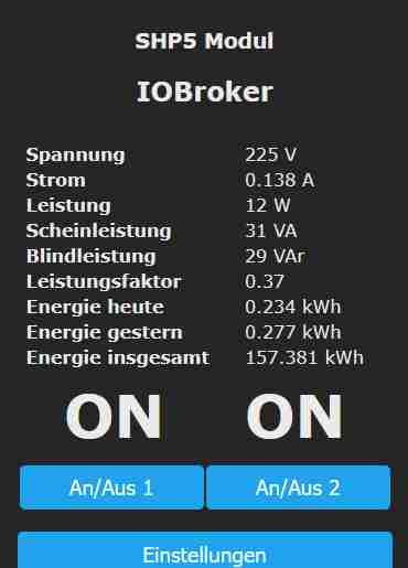

                    Jan1 @1Topf last edited by
                    @1topf
                    15W ist in etwas das dreifache was mein Beelink im normalen Betrieb nimmt.

                    1Topf 1 Reply Last reply Reply Quote 0
                    • 1Topf
                      1Topf @Jan1 last edited by
                      @jan1 sagte in Hardware für Iobroker:
                      @1topf
                      Idle oder Last? 5W wäre schon ne Ansage, aber die Anschaffung wäre mir doch zu teuer. Für den Preis bekomme ich (momentan noch) ne Menge Strom.

                        auch die kleinen NUC brauchen um die etwa 5W unter Normallast.
                          @1topf
                          Im normalen Betrieb, also nicht wenn das Ding irgendwas berechnet. Hatte ich mal direkt gemessen als ich vom Pi der zwischen 2 und 3W verballert, auf den Beelink gewechselt habe. Der Beelink ist im Datenblatt mit max 10W angegeben und das ist dann immer noch deutlich unter 15W 😉
