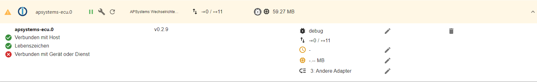

              Ich habe jetzt nochmal ein neues System aufgesetzt und nur den Adapter für die ECU installiert. Ich bekomme aber weiterhin kein Connect....
              apsystems-ecu.0

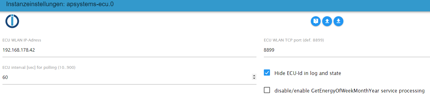

              Meine Config vom Adapter:
              Was kann ich jetzt noch machen ?
              • apollon77
                apollon77 @Kapitaen31 last edited by
                @kapitaen31 du hast eine ecu-b mit Standard Firmware? Dann geht das nicht.

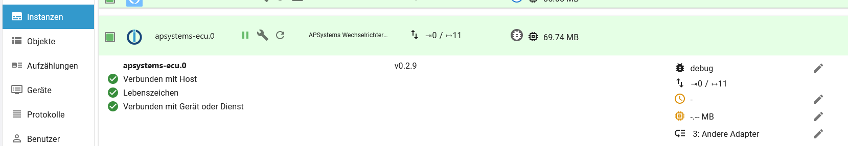

                            Auch vielen Dank für den Adapter..
                            Kann ich die Debug Ausgaben rückgängig machen?
                            ESP8266 1 Reply Last reply Reply Quote 0
                            • ESP8266
                              ESP8266 @Kapitaen31 last edited by ESP8266
                              @kapitaen31 , wenn du den Adapter meinst der wohl auf Debug steht, brauchst du das Level nicht mehr. Dann stell auf Info....
                              K 1 Reply Last reply Reply Quote 1

                                      Kapitaen31 @ESP8266 last edited by
                                      @esp8266 said in Test Adapter apsystems-ecu v0.2.x GitHub:
                                      Ich meine die Adapter Ausgaben, ja.
                                      Ich stehe im Moment auf dem Schlauch. In der Adapter Konfiguration kann ich nichts umstellen. An welcher Stelle kann ich es umstellen?
                                      Ich nutze auch noch einen Shelly 1pm für die Leistung.

                                        • ESP8266
                                          @kapitaen31 , da wo du es mal umgestellt hast 😊
                                          Das musst du schon gewesen sein, das steht nicht eben mal auf Debug
                                            Okay,

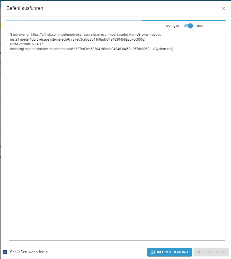

                                            ja, beim installieren des Adapters habe ich auf Debug gestellt. Wo anders habe ich keine Möglichkeit auf Debug zu stellen.
                                            Ich würde jetzt die Installations Routine nochmals durchlaufen.... aber ohne Debug...
