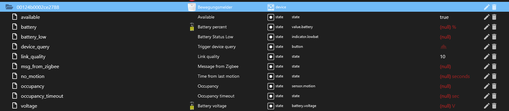

    4. Bewegungsmelder ohne Sinnvolle Daten *gelöst*

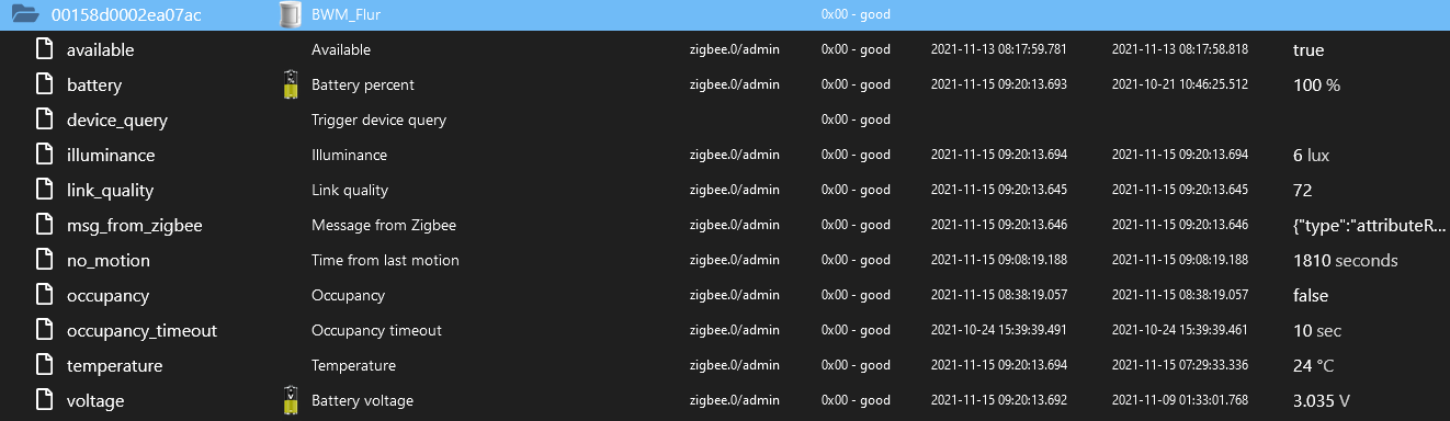

          Trag mal bei occupancy_timeout 10 dann dann sollte das Ding auch funktionieren.

                          Meine sind nicht gelötet und schalten ohne Script nach 10s, also mal nix behaupten was nicht stimmt 😉
                          Mit Script ist es 1s. Warum löten, wenn man es auch über SW erledigen kann.

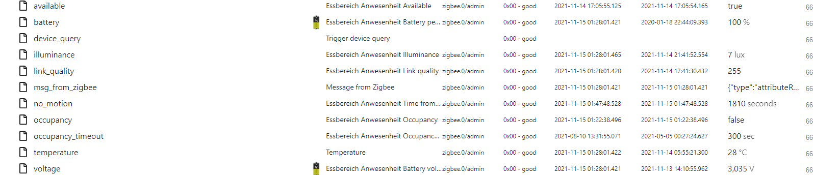

                            bei mir steht auf 300 - das heisst ich will, dass er erst nach 5 min keiner Bewegung - auf false umspringt.
                            in der Regel möchte man ja ne kurze Frequenz, bei dir wäre es dann der umgekehrte Fall, das ist natürlich darüber möglich.

                                    Ich habe 5 von den Dingern und der kleinste Wert ist bei mir 10s. Alle funktionieren out of the box genau so wie ich es geschrieben habe und das täglich seit über einem Jahr.

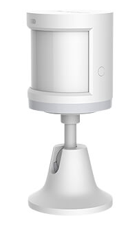

                                    Ich hab die Dinger beim Ali gekauft und die sehen so aus:
                                    Da brauchen wir auch nicht weiter zu diskutieren, weil die bei mir wie geschrieben das tun was ich will und ich damit sehr glücklich bin. So lange einer davor ausreichend zappelt, bleibt das Licht an und wenn es mal ausgeht, nach 1s wieder an.

                                        Nö, 10s da rein und er reagiert mit Script in 1s auf erneute Bewegung.
                                        Wenn ich im Bad bin und da etwas ruhiger auf der Schüssel weile, dann reicht nach Licht aus einmal den Arm zu heben und es geht sofort wieder an.
                                        Das macht das Ding schon immer so und da wurde nix gelötet.
