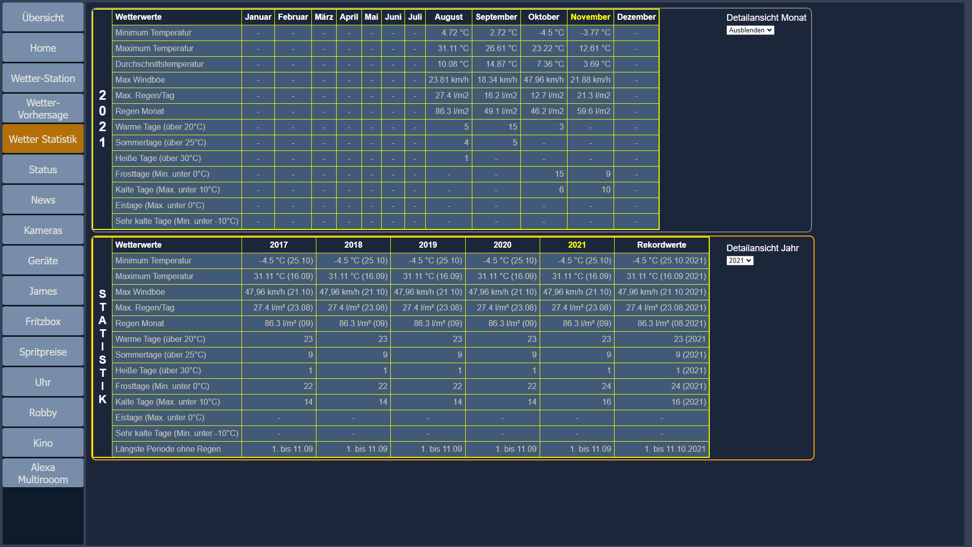

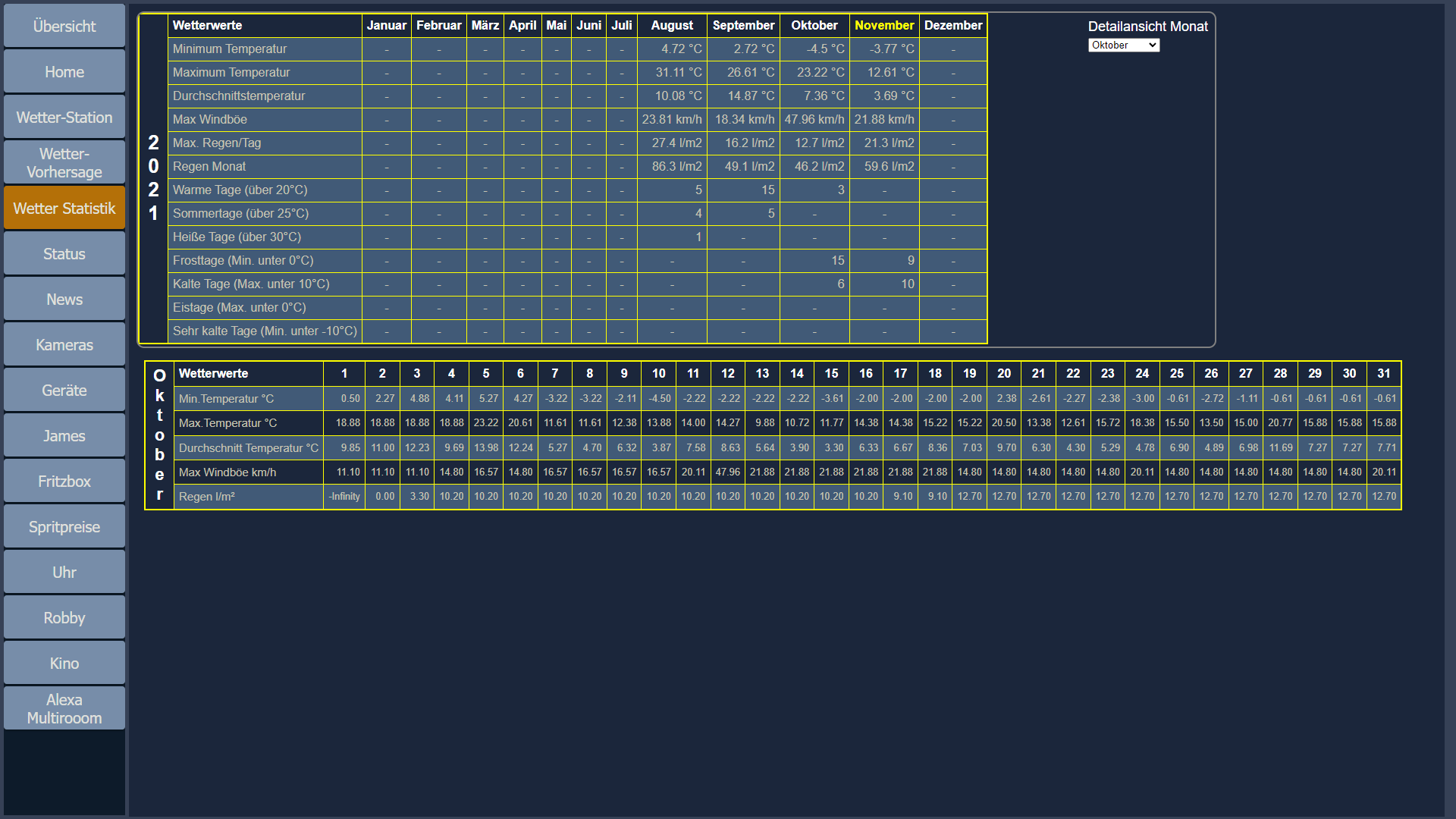

      bin gerade dabei so etwas zu Realisieren:
      Detailansicht Jahr: Im Oberen Fenster werden die Monate des ausgewählten Jahres Dargestellt
      Detailansicht Monat: Im unteren Fenster werden die Tage des ausgewählten Monats dargestellt, oder ausgeblendet
      Hier ein Skript das alle Monate, die in Influx gespeichert sind, ausliest und als JSON speichern soll.

            Es ist ein funktionierender JSON, aber:
            1. Es sind nicht 31 Tage sondern nur 25 Tage
            2. Viele Werte wieder holen sich z.B. Max_Windböe am Ende 8 x der gleiche Wert.
            Wenn ich mir das in Grafana anschaue stimmen die Werte hier nicht.
            Auch dafür eine Idee?
