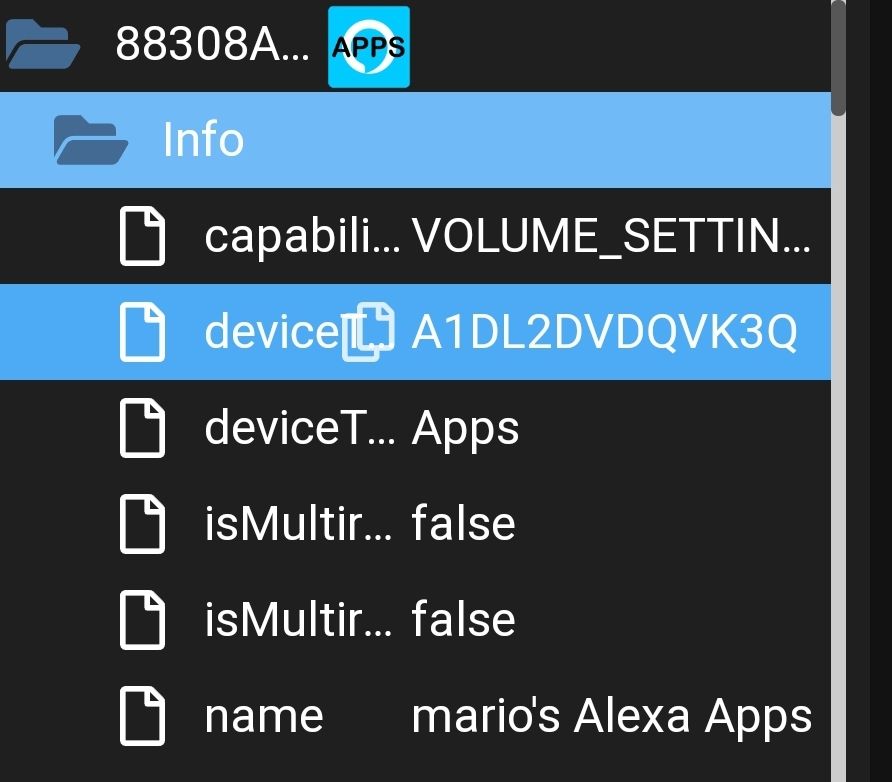

          DeviceType ist bei Dir auch "A2TF17PFR55MTB", oder?
          • crunchip
            crunchip Forum Testing Most Active @padrino last edited by
            @padrino A1DL2DVDQVK3Q
            padrino 2 Replies Last reply Reply Quote 0

              • padrino
                padrino Most Active @crunchip last edited by
                @crunchip
                Hab mir das jetzt nochmal angesehen, und ich glaube nun wieder, dass A1DL... der Adapter selbst ist. 😌
                Bei mir heißt das Gerät "Marios Alexa Apps" (wurde automatisch vergeben), mein Handy, also die App lief unter "This Device" als es noch in den Datenpunkten zu sehen war - zu 99% 😉
                • crunchip
                  @padrino sagte in alexa2 - History wird nicht mehr von Handy / App befüllt:
                  Marios Alexa Apps
                  Dito
                  padrino 1 Reply Last reply Reply Quote 0

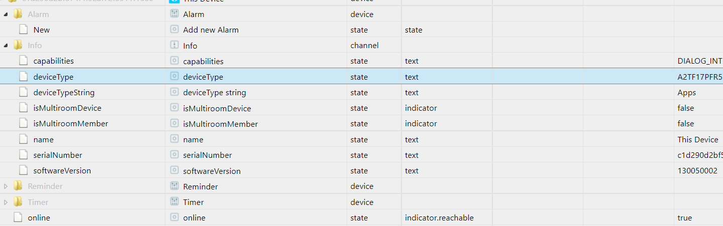

                    Ich hab jetzt mal das Handy meiner Frau zum Testen entführt. 😇
                    Alexa App installiert, Adapter neu gestartet.
                    Ihr Handy taucht jetzt als "This Device" in den Adapterobjekten auf, meins bleibt weiterhin verschollen.
                    Evtl./vermutlich muss ich bei mir die App runter werfen und wieder neu installieren. 🤔
                    Der "Baum" bei Ihr sieht aber anders aus als Deiner, und hat auch einen Ast "Alarm".
                    DeviceType ist A2TF17PFR55MTB.

                          • padrino
                            @crunchip
                            So, Bisschen rum gespeilt, erst war das Handy meiner Frau (nach App installtion), dann beide (nach Neuinstallation bei mir) und nun nur noch meins (nach mehreren Neustarts) in den Objekten (deviceType war immer A2TF17PFR55MTB).
                            Jetzt geht die History auch wieder.
                            Ist nur die Frage, wie lange, bis der Adapter das Handy wieder aus den Datenpunkten raus wirft... 😃
