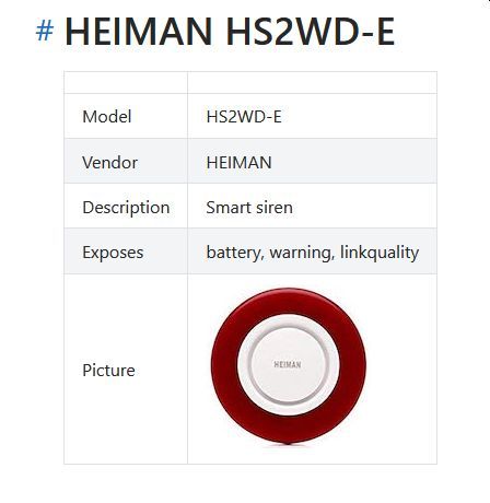

      Moin, ich habe diese Alarm/Blitzlicht Sirene im Einsatz:

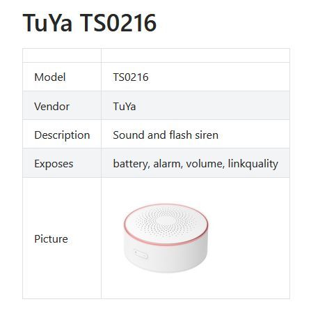

      Beim anlernen an den Adapter wird mir allerdings diese (wohl sehr ähnliche) Sirene angelegt:
      Von den DP's her gehen zwar einige, aber auch nicht korrekt 😕
      Was kann ich tun, um die Sache geradezubiegen?

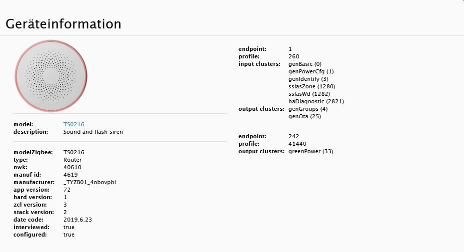

        Bitte verifizieren:
        Als welches Gerät meldet sich die Sirene an (im ioBroker über die Gerätekachel auf die Gerätedetails schauen, interessant sind die Aussagen zu
        • Model
        • ModelZigbee
        • Manufacturer
        Wie passt das zu den Angaben bei Zigbee2mqtt.io.

          Hier ein Bild der Kachel im Adapter:
          Würde sagen, da passt nix zusammen. 😞

                    Wenn Dein Gerät nicht so aussieht wie das was abgebildet ist kannst du davon ausgehen das es ein anderes Gerät ist, welches sich (leider) auch als TS0216 meldet. Das ist ein übliches Problem bei den TuYa Geräten.
                    Ich gehe davon aus das du einen Zwitter zwischen dem originalen HS2WD und dem Tuya TS0216 hast. Das macht die Sache kompliziert.
