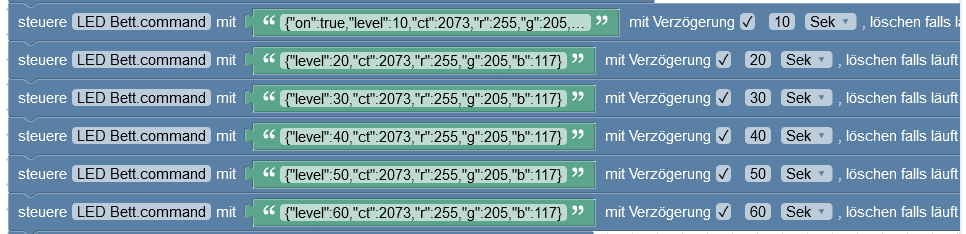

      Ich habe nun schon einige Zeit eine nette Weckerroutine laufen. Seit ein paar Tagen habe ich die Hue Bridge und ein paar kompatible Zigbee Geräte integriert. In meinem speziellen Fall geht es um einen LED Stripe, den ich hinterm Bett angebracht habe und der mir morgens zu Beginn der Weckerroutine einen Sonnenaufgang simolieren soll (romantisch, wa!🤠 )
      Das ein und später wieder ausschalten funktioniert auch super. Aber den Level des Stripes bekomme ich nicht wie gewüscht gesteuert.
      Der Plan ist, die Helligkeit jede Minute im Wert von 10 zu erhöhen. Arbeiten tue ich dabei mit dem "command" Datenpunkt. Ich bin mir aber nicht sicher ob er das Kommando auch richtig schluckt, denn der Stripe schaltet sich immer mit 100% bzw 255 (scheint bei Hue unterm Datenpunkt "bri" die volle Helligkeit zu sein?
      Im Beispiel des Screenshots habe ich als Kommando für die Helligkeit mal "level" ausprobiert, hab es auch zu Anfang schon mit "bri" versucht. Funktioniert leider genau so wenig. "ct" und "rgb" Werte werden korrekt gesetzt nur die Abstufung der Helligkeit ist mir noch ein Rätsel.
      Kann mir jemand helfen?

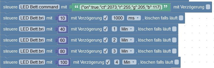

          @michi_pi Danke für den Tip. Das werde ich mal bei einer Beispielroutine testen. Hab es jetzt mal so gelöst
          mit dem Datenpunkt "command" setzt er den "bri" Wert komischerweise nicht. Wenn ich jedoch den "bri" separat ansteuere, klappt es so.
          Nur für mein Verständnis: Mit dem Datenpunkt "hue" - was genau verändere ich da?
          Hue ist ja wörtlich übersetzt der Farbton. Der wird im Adapter mit ° (Grad) angegeben. Veränder ich den Wert im Adapter, so merke ich aber keinen sichtbare Änderung? Was genau mache ich damit?
