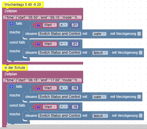

        @homoran ich bekomm es nicht hin....nicht mal eine einfache Schaltung An/Aus nach Zeitplan und Temperatur .Die Steckdose geht zwar an, aber nie wieder Aus!

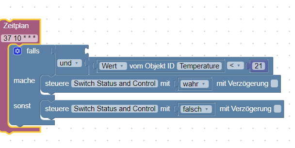

            M.Hilscher @Homoran last edited by
            @homoran 8bae3bee-bf1e-4fb4-8e9c-f699d3aa314e-image.png geht um 10.37 an, aber nicht mehr aus.....weil der befehl ja nur um 10.37 abgearbeit wird.
            also bräuchte ich eine Schleife , die z.B 10 min läuft und die Werte immer überprüft....ist mein Gedankengang richtig,

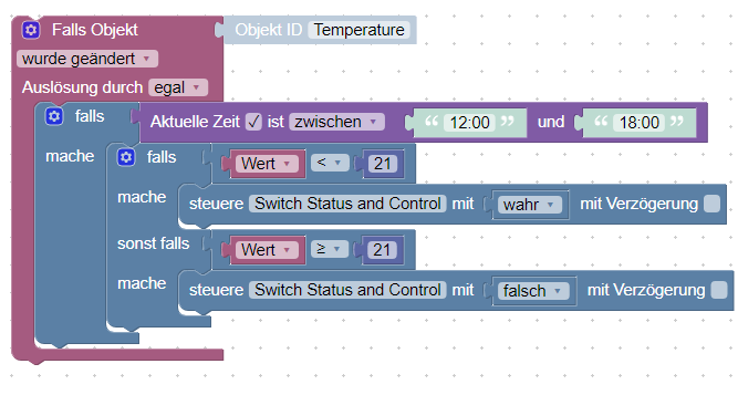

              Homoran Global Moderator Administrators @M.Hilscher last edited by Homoran
              @m-hilscher sagte in Zeit, und Temeratursteuerung FRITZ!Dect 200:
              nicht unbedingt!
              Du solltest ja auch auf die Temperatur triggern und im fehlenden Teil des UND auf die aktuelle Zeit prüfen
              BTW: ein sonst wenn mit einer Temperatur, die sich von der falls Temperatur um 0,5-1°C unterscheidet, satt des SONST würde helfen, dass die Heizung nicht immer sofort hin und her schaltet

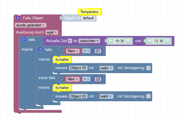

              Habe gerade fr dich den PC hochgefahren:
              So in der Art meinte ich das:
              Bei dieser Struktur kannst du nach gleichem Muster auch weitere Bausteine einfügen wenn:

                @homoran Nachgebaut.....funktioniert nicht....Der reagiert nicht auf die Zeit

                  Jan1 @M.Hilscher last edited by
                  @m-hilscher
                  Nachbau posten, sonst findet keiner den Fehler 😉

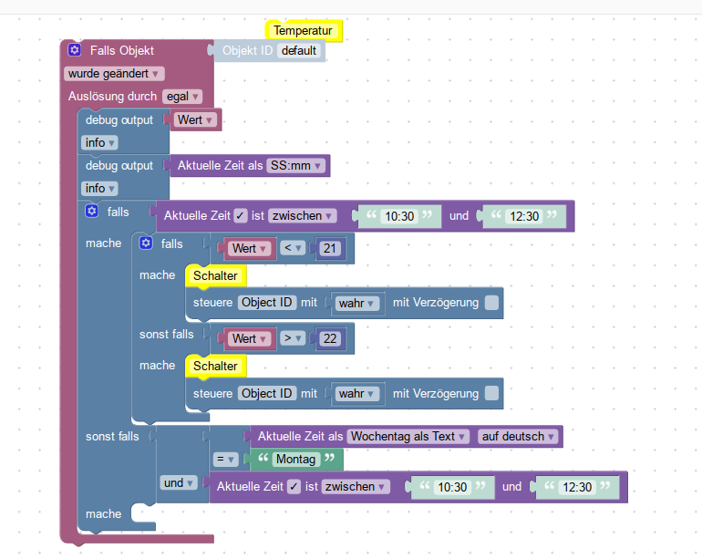

                    M.Hilscher @Jan1 last edited by
                      @m-hilscher
                      Auf die Zeit wird in dem Blockly auch nicht reagiert sondern lediglich auf ein Wechsel des Objekt "Temperatur" und das dann auch nur in der Zeit zwischen 12:00 und 18:00Uhr FALLS die Temperatur kleiner oder größer/gleich 21° hat.
                      Sind diese Parameter erfüllt, sollte das Blockly genau das tun.

                              Die Parameter zum Schalten liegen hier recht dicht, somit kann es eben auch sein, dass einfach nie was erfüllt wird.
                              Da hilft wenn man Debug Blöcke nach den einzelnen Schritten einbaut, so sieht mal recht schnell, wo es stockt.
                              Das mit "Wert" könnte auch sein, da das gerne mit dem Variable Blocke verwechselt wird 😉

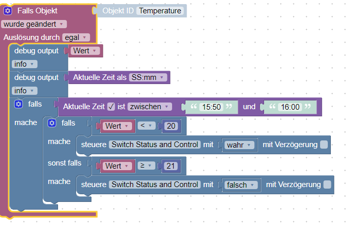

                                @m-hilscher
                                bau mal dies nach
                                dauert bei meiner BitBox alles etwas länger
                                        und was geben die debug-Bausteine aus?

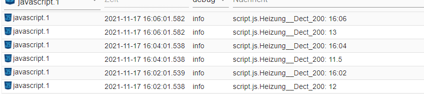

                                          An 1605 hat funktioniert
                                            nein um 16:06!!
                                            da hast du aber auch Glück gehabt, das ist aber auch ein extrem kleines Zeitfenster
                                            Das log bitte nicht als Screenshot, sondern als Text in Code-Tags posten.
                                            Da kann ich jetzt nichts zitieren.
                                            Deine Dose scheint nur alle 2 Minuten einen Wert zu liefern.
                                            Zeitzone passt und Temperaturen zwischen 11.5 und 13 Grad
                                            Also anscheinend auch nur auf 0,5 °C genau.
                                            Diese Schwelle muss dann in dem Zeitfenster auch überschritten werden, damit das Blockly triggert
