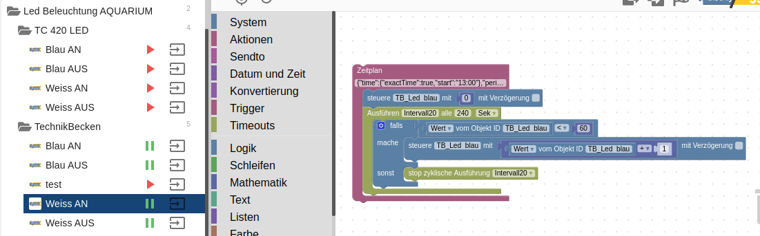

              hier mein script, mal geht das gut und mal nicht.
                <variables>
                  <variable type="interval" id="Intervall22">Intervall22</variable>
                </variables>
                <block type="schedule" id="0Q|ipoSHGTTHy-WPc1VG" x="-813" y="-388">
                  <field name="SCHEDULE">{"time":{"exactTime":true,"start":"12:00"},"period":{"days":1}}</field>
                    <block type="control" id="3)VpdJzw9nM05L.4-]YC">
                      <field name="OID">sonoff.0.TB_Led.Channel1</field>
                        <block type="math_number" id="RqfQ|x3)+,F=[9toBORk">
                          <field name="NUM">0</field>
                        <block type="timeouts_setinterval" id="Vi#Q`P{:ZIMRLk:BJ6h,">
                          <field name="NAME">Intervall22</field>
                          <field name="INTERVAL">720</field>
                            <block type="controls_if" id="zKR.JQ.se`)o!}.i59_J">
                                <block type="logic_compare" id="^IbdJP/kYKe?{,9nO?ZQ">
                                  <field name="OP">LT</field>
                                    <block type="get_value" id="7x8J*FX:5%HQw2Pr;[#K">
                                    <block type="math_number" id="pZk$;u-fb}7==?^Fzjp@">
                                      <field name="NUM">20</field>
                                <block type="control" id="5i:E;5iNV2F`yI:+~`JX">
                                    <block type="math_arithmetic" id="]1U+y~*:i8f9Q~cX##,i">
                                      <field name="OP">ADD</field>
                                        <shadow type="math_number" id="7#M%}o.-Kf*%mZCCq^l%">
                                          <field name="NUM">1</field>
                                        <block type="get_value" id="e:it,Aq#k]_WXJ`D1lv]">
                                        <shadow type="math_number" id="g=v}(UP].U-NtC]ubRx2">
                              <statement name="ELSE">
                                <block type="timeouts_clearinterval" id=":.#q_x_6tK5#joM!ZCPm">

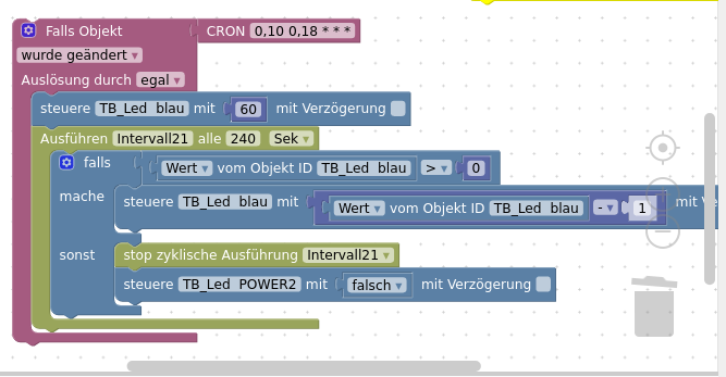

                        Du verwendest "Zeitplan" als Trigger, nimm mal nen normalen Cron dafür.

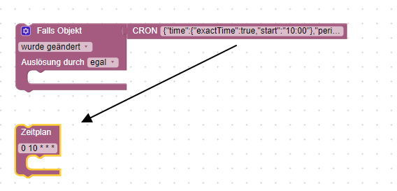

                            Dennis HG @Jan1 last edited by
                            @jan1 ich kenne mich noch nicht gut damit aus, suche mir alles im internet zusammen 🙂
                            meinst du so?
                              <block type="on_ext" id=":#viY(H9gc~igjCEL5-e" x="-837" y="-412">
                                <value name="OID0">
                                  <shadow type="field_oid" id="DR40l[}`GPkO|gkZZT#B">
                                  <block type="field_cron" id="SMC+f!-gBU*gm:A_42}P">
                                    <field name="CRON">{"time":{"exactTime":true,"start":"10:00"},"period":{"days":1}}</field>
                              Jan1 @Dennis HG last edited by
                              @dennis-hg
                              Nein, und das zusammen Suchen ist auch ne blöde Idee. Man kann sich was anschauen und dann selber nachbauen, so lernt man das auch.
                              Bei den Trigger Blöcken einfach den Corn und nicht den Zeitplan, da der Zeitplan zwar die selbe Funktion unterm Strich hat, aber anscheinend doch ab und an mal ein Eigenleben entwickelt und so unnötig Probleme macht. Zumindest lese ich wesentlich öfter von Problemen mit dem Zeitplan als mit dem Cron und ich verwende nur den Cron 😉

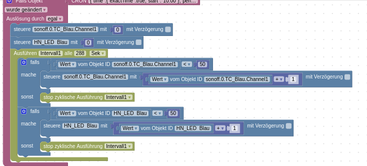

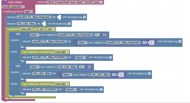

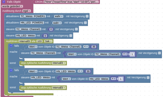

                                      liv-in-sky @Dennis HG last edited by

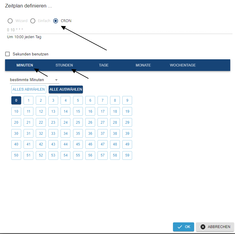

                                      @dennis-hg
                                      hier der cron trigger

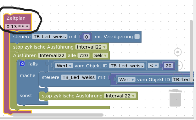

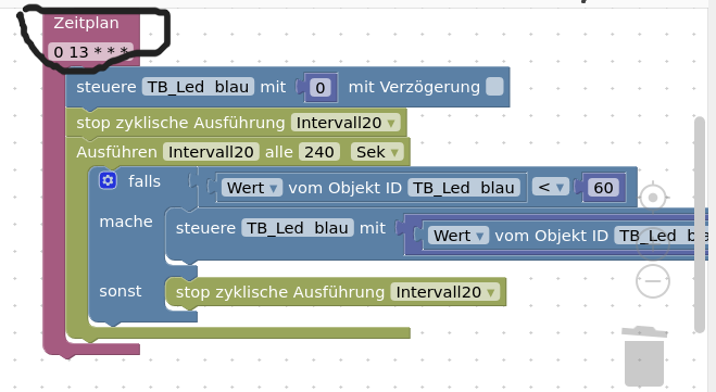

                                        @jan1 ja das mit dem Internet war eine vermutung. Das Problem bleibt ja trotzdem das hier und da mal die Lampe nicht richtig runterfährt oder auch nicht mal an geht.
                                        Ich habe jetzt noch ein verdacht, kam mir jetzt in den Kopf als ich mir die logs angeschaut habe.
                                        Ich habe einen Ordner mit dem Namen "Aqaurium Licht" und einen "Technik Becken" und in beiden Ordner die Scripte Blaue_AN. könnte das vllt zu Problem führen?

                                            Meine Glaskugel sagt mir leider nicht was "Blaue_AN" bei DIr überhaupt tut und wenn Du in mehreren Scripten ein und die selbe Lampe steuerst, dann ist Hilfe eben recht schwer, da keiner weiß was Du da hast und machst.
                                            Normal klickt man sich ein Blockly zusammen und wenn das nicht läuft, postet man hier was man möchte und das Blockly dazu, dann kann man helfen.
