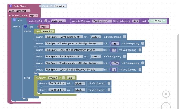

                    nimm das hier mal...ich habs mal für hue leuchten gebaut.
                    Darauf achten dass die Zeit immer so gesetzt ist dass sie NICHT zwischen sonnenaufgang und sonnenuntergang liegt.
                    Das heisst er nimmt dann von sonnenuntergang bis sonnenaufgang.
                    Golden Hour ist vor sonnenuntergang und man kann auch noch die Zeit etwas nach hinten setzen.
                    Ansonsten einfach Astro Sonnuntergang nehmen und mit Zeitplan wieder ausschalten.
                    Viel Erfolg!

                      Sehe ich das richtig, das ich einmal den Zeitraum Sonnenuntergang bis Tagesende, und dann eine neue für die zeit bis zu Sonnenaufgang erstellen muß?
                      paul53 Marko1974 2 Replies Last reply Reply Quote 0
                        paul53 @gluecksmann last edited by
                        @gluecksmann sagte: Sonnenuntergang bis Tagesende, und dann eine neue für die zeit bis zu Sonnenaufgang erstellen muß?
                        Nein, für die gesamte Nacht genügt auch "nicht zwischen SA und SU".

                                    @gluecksmann said in Bewegungsmelder soll Abends Licht einschalten:
                                    @marko1974
                                    stell doch dein Blockly nochmal ein, wenn Du es nach meinem angepasst hast.

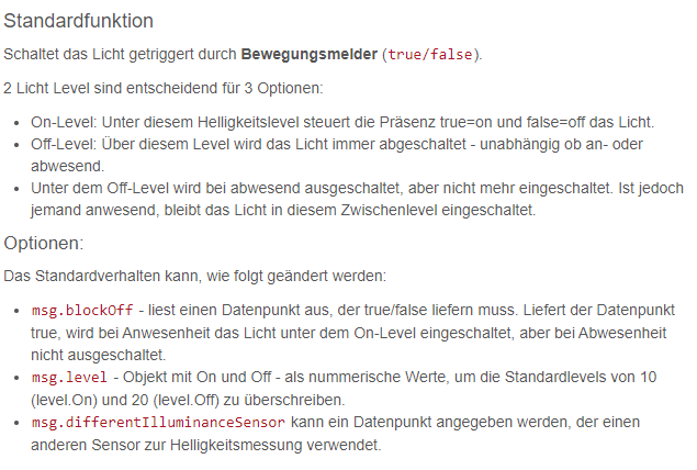

                                      @gluecksmann Ich habe die Shellies im Einsatz und habe nun genutzt, dass wenn ich den Lichtschalter physisch drücke, dass dann eine Automatik ausgeschaltet wird,
                                      Ansonsten wird meine Lichtautomatik so gesteuert, dass mit Bewegungsmelder nur nachts gesteuert wird.
                                      Bei Wohnzimmer, Küche und Büro wird auch tagsüber anhand der Lichtstärke geschaltet:
                                      Ich hab das zwar alles mit NR umgesetzt, aber das kann mal als Logik sicher auch mit Blockly umsetzen;
                                      Dieses Blocken ist sinnvoll, wenn man beispielsweise beim Fernsehen im Wohnzimmer auf der Couch sitzt. Die Leuchtstärke ist gering, der BMW geht auf falsch - es würde dunkel - mit der Angabe eines Blockierungsdatenpunktes wird also wenn die Lichtstärke unter dem Level das Licht nicht ausgeschaltet, wenn keine Bewegung registriert wird, wenn der zum Beispiel der Fernseher an ist.
                                      Somit gibt es 2 Möglichkeiten - entweder wird mit BWM und Astrozeit gesteuert oder BWM und Lichtstärke von einem beliebigen Sensor - muss nicht der gleiche sein, der die Bewegung registriert.
