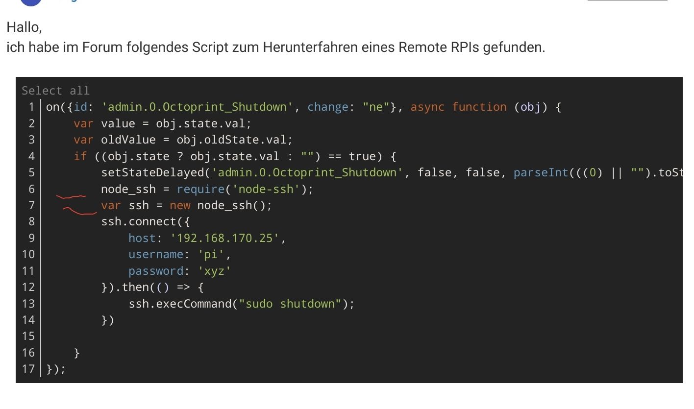

      ich habe im Forum folgendes Script zum Herunterfahren eines Remote RPIs gefunden.
      on({id: 'admin.0.Octoprint_Shutdown', change: "ne"}, async function (obj) {
          var value = obj.state.val;
          if ((obj.state ? obj.state.val : "") == true) {
              setStateDelayed('admin.0.Octoprint_Shutdown', false, false, parseInt(((0) || "").toString(), 10), false);
              node_ssh = require('node-ssh');
              var ssh = new node_ssh();
              ssh.connect({
                  host: '192.168.170.25',
                  username: 'pi',
                  password: 'xyz'
              }).then(() => {
                  ssh.execCommand("sudo shutdown");
      leider funktioniert es nicht.

                                @tiego sagte in Remote Raspberry herunterfahren:
                                hallo, doch. oder wird die erste zeile als 0 gezählt?
                                das ist dein gepostetes Skript:
                                ausnahmsweise als Screenshot
                                in zeile 7 steht was anderes
                                • mickym
                                  mickym Most Active @tiego last edited by mickym
                                  @tiego Ehrlich gesagt verstehe ich nicht warum hier so ein Aufwand betrieben wird?
                                  Ich würde einen ssh Zugang ohne Passwort ermöglichen. Hier zu gibt es genügend Anleitungen und ich nutze das auch und funktioniert:
                                  https://www.dotkam.com/2009/03/10/run-commands-remotely-via-ssh-with-no-password/
                                  Dann kann man mit einem einfach EXEC Befehl das entfernte System runterfahren ohne irgendwelche Bibliotheken etc.
