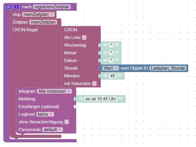

      Ich habe zum Testen mal folgendes Blockly erstellt,
      jetzt habe ich das Script wieder gelöscht ohne das Schedule (Cron) zu stoppen.
      Und nun läuft und läuft das Schedule (Cron) Tag für Tag ohne das ich es beenden kann.
      Gibt es irgendwie eine Möglichkeit sich die laufenden Schedule anzeigen und beenden zu lassen?
      Oder existiert eine andere Lösung?
      Danke für eure Hilfe.
      Henri

        @hene42 sagte in Schedule (Cron) läuft noch obwohl Script gelöscht ist:
        Neustart des JS-Adapters sollte hier helfen. Ein Skript zuerst stoppen und dann erst löschen wäre wohl die richtige Vorgehensweise
          hene42 @fastfoot last edited by
          @fastfoot
          DANKE, hat funktioniert.
