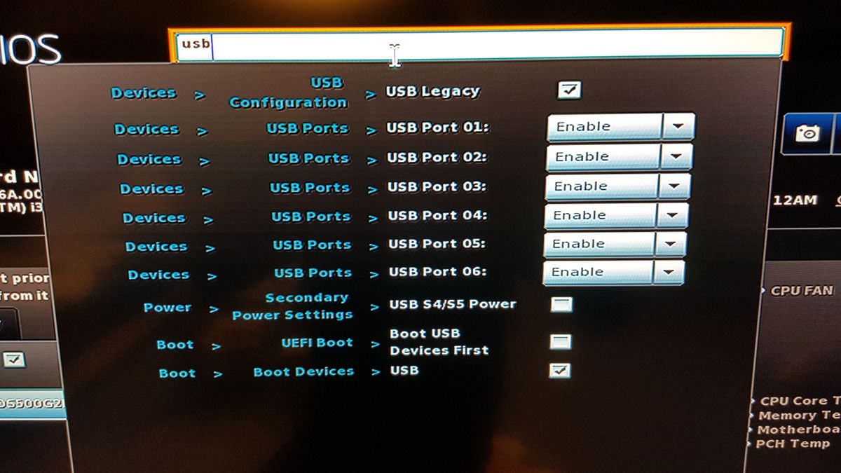

                                  Asgothian Developer @Tobi 0 last edited by Asgothian
                                  @tobi-0 kannst du bitte mal die bios Einstellungen durchgehen ob es da irgendwelche USB Einstellungen gibt ?
                                  A.
                                    Matt77CHE @Asgothian last edited by
                                    Ich hätte da noch einen anderen Ansatz;
                                    Ich hatte bei mir neulich Probleme, dass die Schaltbefehle gar nicht oder sehr verspätet bei den Devices ankamen - Habe dann beim WLan den Kanal gewechselt, dann ging es wieder tiptop....
                                      @asgothian im Bios habe ich nur folgende Einstellungen gefunden: e5639ca0-acdf-4da3-98ed-e77bf35db365-20211122_002148.jpg
                                      Unter den Power Settings war auch nichts weiteres zu USB gestanden, ich denke das hat damit nichts zu tun (hat ja auch schon mal funktioniert, ich habe nichts am BIOS geändert).

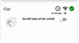

                                        ich möchte mich hier mal einklinken. Ich habe seit meinem gestrigen Umstieg von CC2538 auf CC2652P mit fetter Antenne und mit letzter Rev. auch solche Probleme. Adapter ist 1.6.7.
                                        Ich hatte Probleme beim anlernen von Geräten, die vorher immer sofort erkannt wurden. Das äußerte sich in (Beispiel)
                                        2021-11-27 11:45:42.712 - warn: zigbee.0 (122225) Device '0x7cb03eaa00a95ddc' announced itself
                                        2021-11-27 11:46:02.435 - error: zigbee.0 (122225) Failed to interview '0x7cb03eaa00a95ddc', device has not succesfully been paired. undefined
                                        Ich hab es stellenweise bis zu 10x probieren müssen, bis das Gerät endlich angelernt war. Das war auch Herstellerunabhängig (Xiaomi, Osram, Linkind, Innr, ...). Mit CC2531 und CC2538 hatte ich solche Probleme unglaublich selten.
                                        Außerdem habe ich auch diese Verzögerungen. Ich drücke einen Zigbee-Taster, aber nix passiert. Halbe Minute später geht dann plötzlich die Lampe an. Selbiges mit Sprachbefehl (Beispiel Steckdose): Sprachbefehl -> Switch in Kachel springt um > Steckdose reagiert Sekunden später.
                                        Wenn im Adapter im Reiter "Geräte" diese mit Empfangsstärke 10 (ist dann rot) angezeigt werden, weiß ich, daß das Gerät nicht reagieren wird bzw. keine Daten liefert. Irgendwann gehts dann wieder. Ein Muster ist nicht zu erkennen.
                                        Mir kommt es so vor, als ob der Stick sich mal ne Runde schlafen legt. Was bedeutet denn in den Adaptereinstellungen "Timer zwischen 0 und 255 Sek"? Leider scheint es ja keine ausführliche Beschreibung des Adapters zu geben.?.
                                        Ich hab noch 2 oder 3 Geräte, die ich dann morgen noch anlerne. Mal schaun, wieviel Stunden ich brauch ... 😉

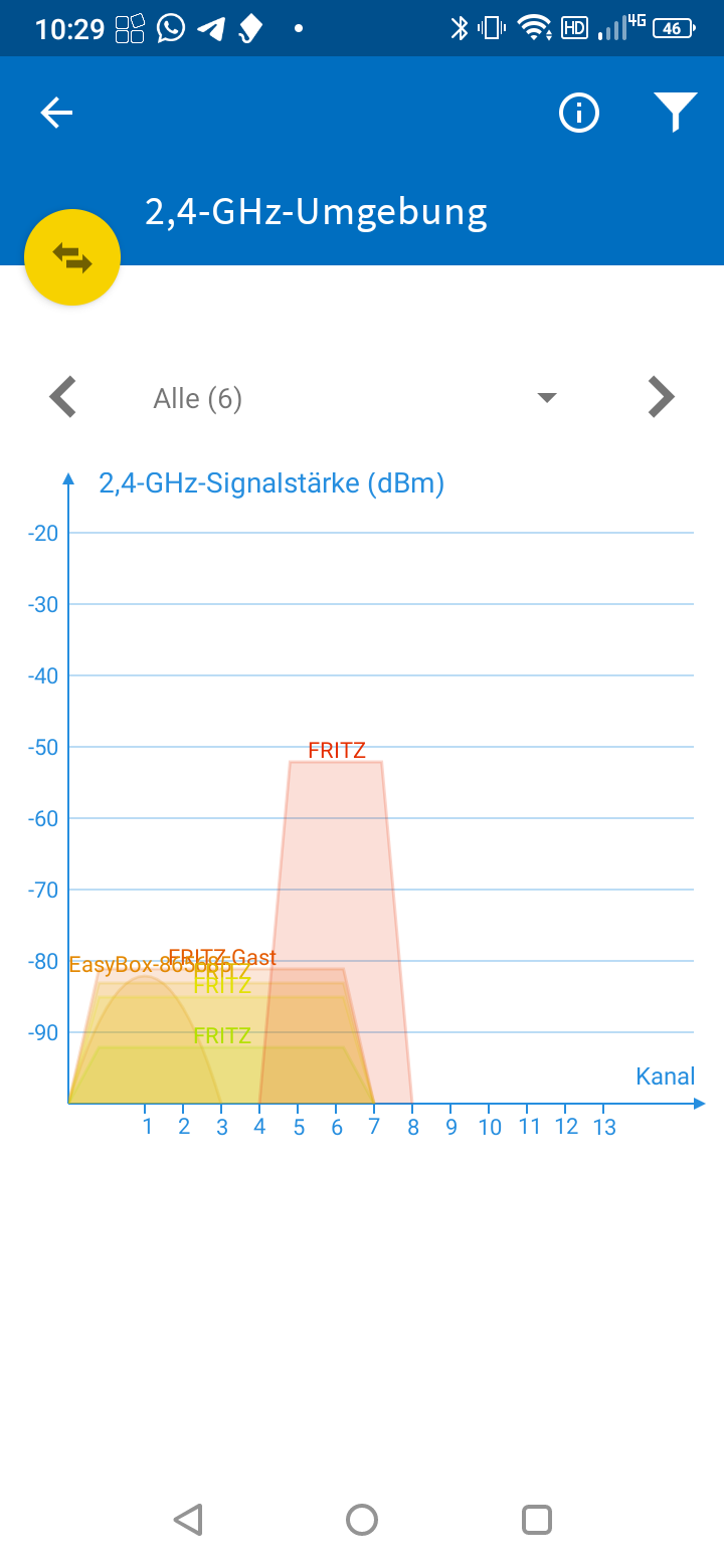

                                          • Asgothian
                                            Asgothian Developer @1Topf last edited by
                                            @1topf
                                            Neben dem was @dimaiv geschrieben hat:
                                            • wie ist der Stick angeschlossen ? Direkt ? Mit USB Verlängerung ?
                                            • Welchen Funkkanal nutzt du ?
                                            • Welche Funkkanäle sind im 2.4 GHz WLan bei Dir belegt (nicht unbedingt deine Netze, auch die der Nachbarn.
