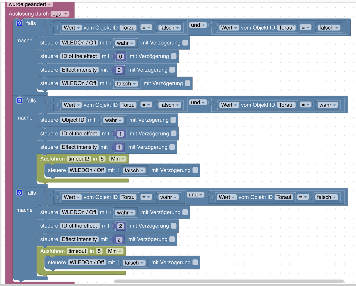

      ich finde meinen Fehler im Blockly nicht.
      Dies ist nur ein Beispiel-Ausschnitt aus meinem Skript LED für Garagentor.
      Das Skript läuft problemlos, wenn ich die Zeit im timeout abwarte, bevor ich den Schalter Toraus oder Torzu betätige.
      Wenn ich aber den Schalter betätige bevor WLEDON/OFF auf .F. ist, läuft der erste Wenn-Block nur teilweise.

        @hardl Sicher bin ich nicht ob das der Grund ist, aber
        • Du hast eine Ansteuerung eines unbenannten Objektes (Object ID)

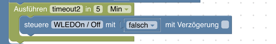

        • Du machst einen Timeout (2 mal) den du nicht löscht - dieser kann also mehrfach zuschlagen. Ich würde an Stelle von
          einfach den Haken bei "mit Verzögerung" setzen, die Verzögerung von 5 Minuten eintragen und den Haken "Löschen falls läuft" mit setzen.
          Das gleiche mit dem 2. Timeout.
        • Du steuerst im ersten Fall den Datenpunkt WLEDOn / Off auf wahr und dann auf falsch ohne Zeitversatz. Ich hoffe das dieses zwei unterschiedliche WLED Streifen sind die da angesteuert werden.

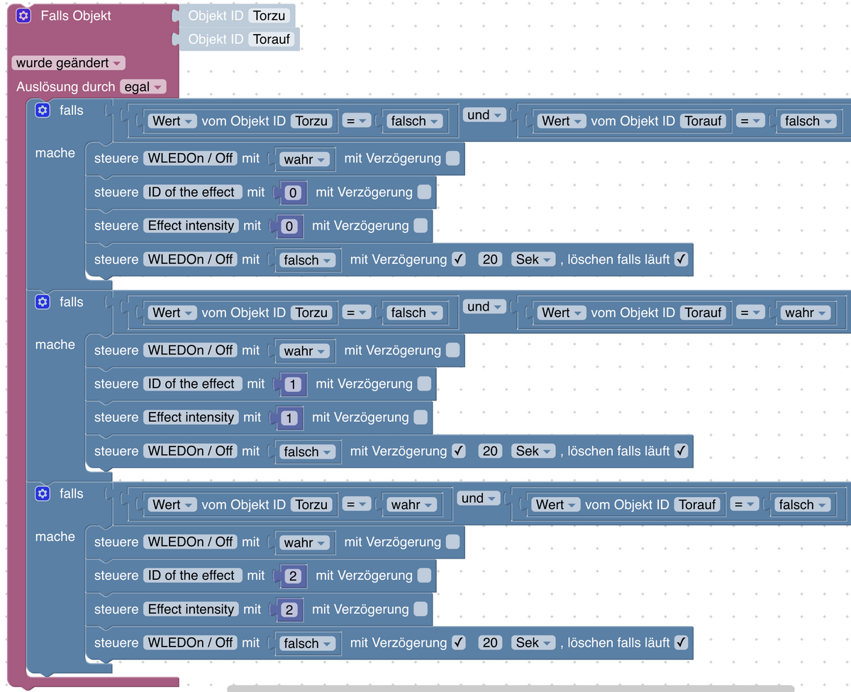

          hardl @Asgothian last edited by
          @asgothian Danke für die schnelle Antwort.
          Das unbenannte Objekt war ein Copy-Fehler
          Ich hatte zuerst ...mit Verzögerung x sek, das ging auch nicht.
          Jetzt habe ich das nochmal geändert mit löschen , falls läuft.
          So funktioniert`s, danke.

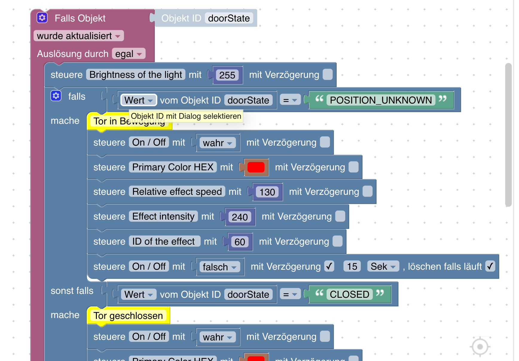

            jetzt wurde endlich mein Garagentor geliefert und ich habe andere Auslöser für das Script.
            Dies ist ein Teil meines Scripts, bei dem ich nicht verstehe, warum der Led-Strip nach ca. 4 Sekunden verlöscht. Kannst Du oder ein anderer Mitleser mir sagen, warum das nicht nach 15 Sekunden passiert. Bildschirmfoto 2022-02-16 um 19.19.47.png
