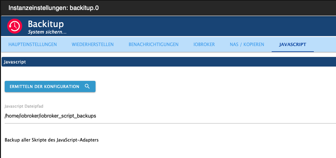

              Hmm, ja, stehe wohl gerade auf dem Schlauch. Welches Logfile? Im "Protokoll" steht für 2 Uhr, wo die "abgebrochene" Sicherung lief, absolut nichts drin. Hat der Backitup-Adapter eine eigene Logdatei?
              Da ich wieder auf 2.1.17 bin, kann ich keine Einstellungen zu Javaskript unter 2.2.2 liefern, sind halte Standard geblieben, nix geändert.
              Hier die unter 2.2.17:
