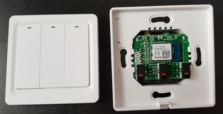

                  Ich habe inzwischen etwa 8 (die ersten schon über einem Jahr) dieser "Nameless DS-102 3-Gang Wall-Switch" mit esphome im Einsatz:
                  Für (damals™) 15€ sind die tatsächlich sehr vielseitig: 3 Relais (a 600W), 3 Taster, 4 Leds (3 blaue und eine rote alle mittels pwm).
                  Ich habe mir sogar den Luxus gegönnt selbst da wo ich eigentlich nur einen (oder zwei) Leiter zum schalten habe immer die 3-Gang Version zu verbauen. Dank esphome bin ich ja komplett frei mit der Belegung der Taster und es sind auch Szenarien wie "gedrückt halten" um "dimmer modus" zu aktivieren (Indikation durch Led) um dann mit den Taster links und rechts die Helligkeit einzustellen. Das Teil selber hat natürlich keinen Dimmer aber ich kann ja jedes beliebige andere Licht damit steuern.
