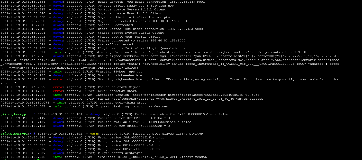

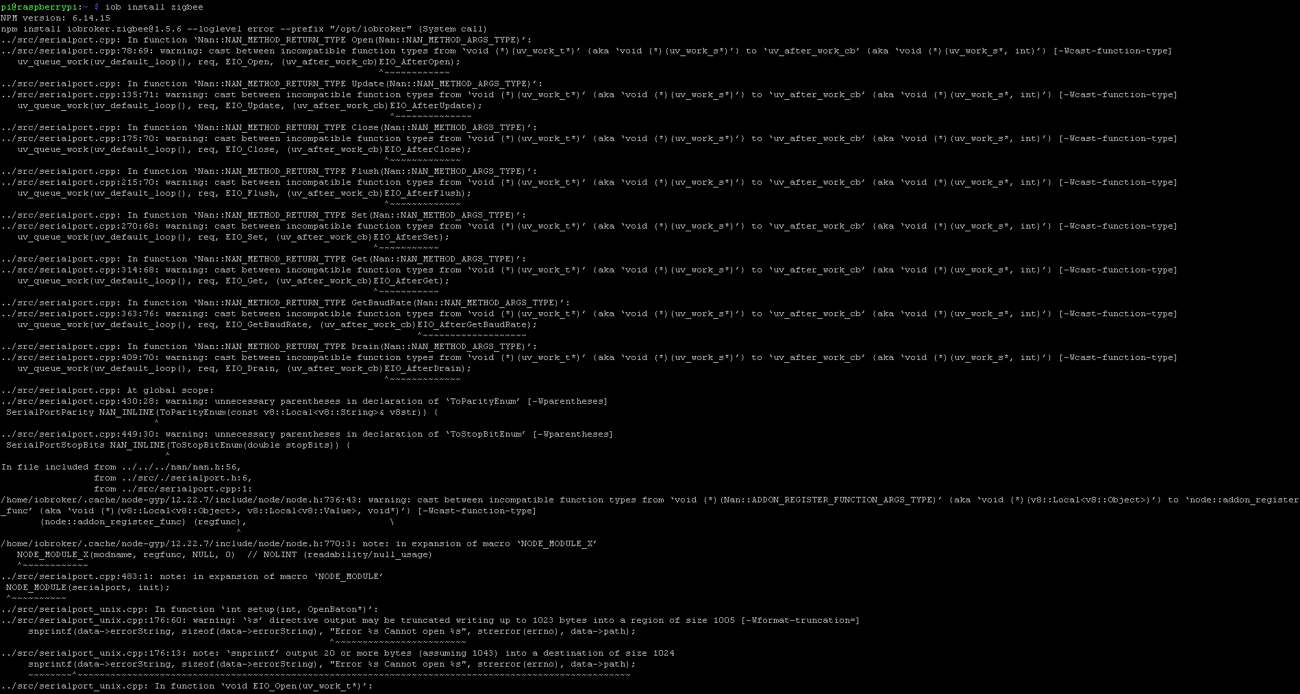

      Zum System: Der IOB läuft auf einem Raspberry Pi4 (Slave) und auf einem Dedicated Server (Master). Auf dem Master laufen alle Skripte Vis Umgebungen etc. läuft soweit gut. Nun wollte ich auf den Slave (Raspberry Pi 4) ein Zigbee Netzwerk aufbauen, mit Hilfe eines CC 2531 Sticks, damit ich LEDs etc. steuern kann. Aktuell bekomme ich im Log immer folgende Fehlermeldung (siehe Bild) .

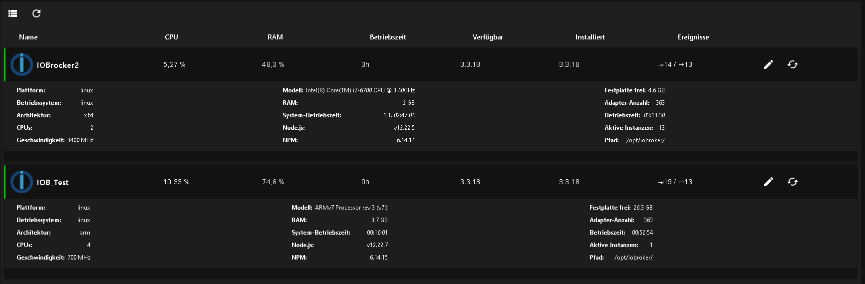

      Alles führte leider nicht zu dem gewünschten Ergebnis. Ich wäre sehr dankbar wenn jemand Anregungen hätte woran es noch liegen kann. Anbei sind noch Bilder der konfigurierten IOB

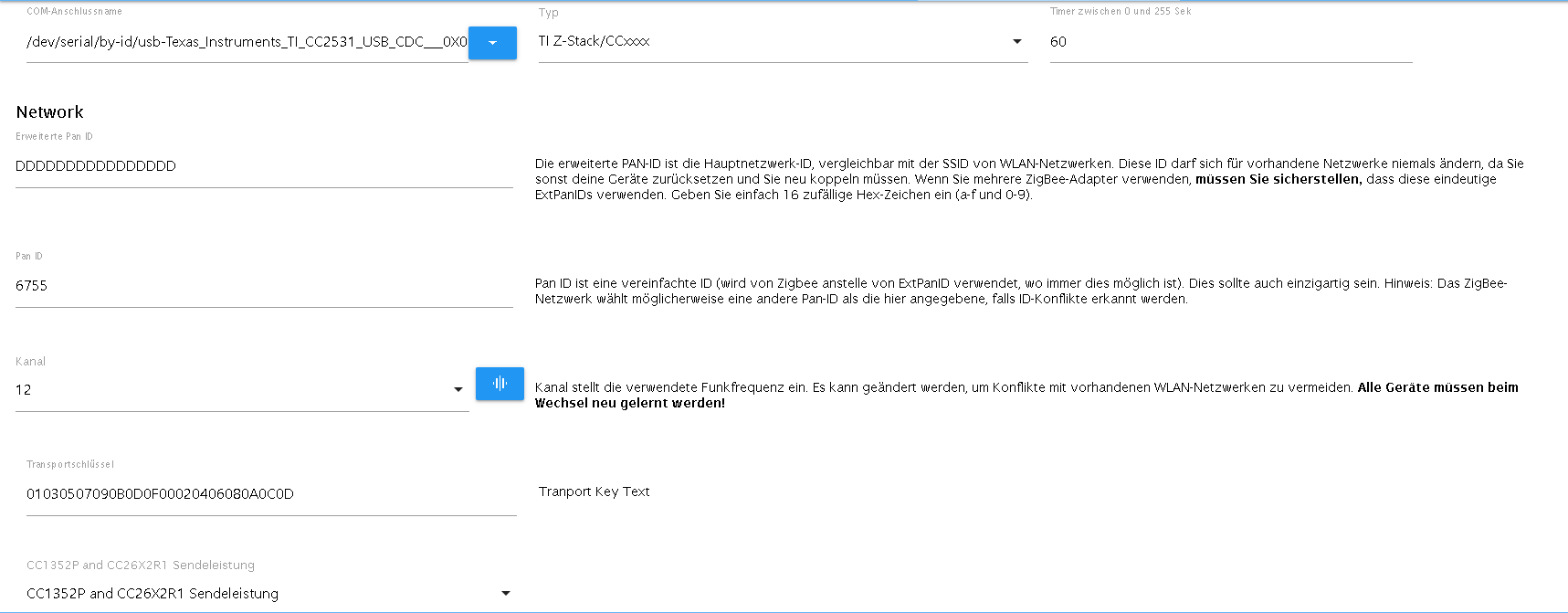

            1. Ersetz das DDDDDDDDDDDDDDDDD durch einen vernünftigen Eintrag, sonst hast du in Zukunft keinen Spass. (Ja, dann musst du die Geräte neu anlernen)
            2. Geh vom Kanal 12 auf einen der Kanäle die für ZLL freigegeben sind (11,15,20,25), sonst bekommst du Probleme mit der Kompatibilität von bestimmten Geräten (Ja, dann musst du die Geräte neu anlernen)
            3. Stell den Adapter von Debug auf Info zurück und poste den vollständigen Startablauf. Der Fehler den du in deinem Screenshot dargestellt hast ist zu 95%, wenn nicht 99% ein Folgefehler der entsteht wenn der Adapter versucht den Stick zum 2. mal zu adressieren.
              Vernüftig heißt in dem Fall einen zufälligen Hex Wert erzeugen ?
              1. Geh vom Kanal 12 auf einen der Kanäle die für ZLL freigegeben sind (11,15,20,25), sonst bekommst du Probleme mit der Kompatibilität von bestimmten Geräten (Ja, dann musst du die Geräte neu anlernen)
              Ah okay das ist auch eine sehr interessante Info Danke dir!

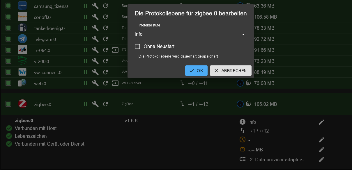

              1. Stell den Adapter von Debug auf Info zurück und poste den vollständigen Startablauf. Der Fehler den du in deinem Screenshot dargestellt hast ist zu 95%, wenn nicht 99% ein Folgefehler der entsteht wenn der Adapter versucht den Stick zum 2. mal zu adressieren.
              Ah okay und das mache ich mit welche Befehl ? iobroker debug zigbee.0 habe ich ja sonst eingegeben, mit Info kommt er nur die Info vom IOB.

                auf Info umstellen tust das Ding bei den Instanzen ganz einfach 😉
                Dein Stick ist nicht sooo schlecht wie er hier beschrieben wird, aber eben um Welten schlechter als der Sonoff, der mit Porto gerade mal 15€ kostet.
                    Die Einstellungen habe ich gar net bei meinen Zigbee Adapter:
