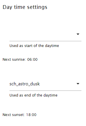

          Was mich aber verwundert, in der Konfiguration wird next sunrise ausgegeben, und dort ist der Wert gleich wie es der Trigger ausführt. Also muss bei der Funktion was schief laufen.

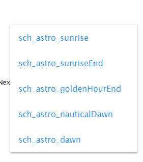

            Bei mir steht da nichts drin und wenn man da nicht explizit sch_astro_sunrise eingibt - dann nimmt der irgendwas anders. Und ich meinte halt mal gelesen zu haben, dass die Systemeinstellungen in dem Adapter nicht korrekt übernommen werden das ist aber schon eine Zeit her - seitdem gabs sicher Dutzend neue Versionen von dem Adapter.
            Nur so - stimmt es einigermassen mit der offiziellen Zeit:

                @diwoma Na Du hast doch diese dropdown Liste - als bei mir stimmt das mit sch_astro_sunrise.
                Ah ich seh schon - bei mir war das erst leer und nun muss wenn man da was auswählt der JS Adapter neu gestartet werden, damit die Einstellungen übernommen werden.

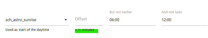

                        @diwoma Nee ich denke das ist offset in Minuten das dürfte komplett mit dem Parameter in der Adapterkonfig übereinstimmen:
                        das heisst bei mir ist es im Moment: 7:27, wenn Du in dem Adapter für den Offset zum Beispiel 2 eingibst - dann ist es 7:29 was als Sunrise kommt. Insofern ist der Offset immer falsch - es geht ja darum, dass Du mit dem Offset Deine Vorliebe quasi eingibst, die mit den offiziellen Zeitpunkten nichts zu tun haben.
                          Homoran Global Moderator Administrators @diwoma last edited by
                          @diwoma sagte in Astro-Zeiten unterschiedlich:
                          welche?
                          Meint ihr die von @mickym gepostete??
                          @mickym sagte in Astro-Zeiten unterschiedlich:
                          https://forum.iobroker.net/assets/uploads/files/1637316875401-88642057-df32-434c-a890-aaafa27d6c00-image.png
                          Diese Zeiten sind nur für den Datenpunkt isDaytime

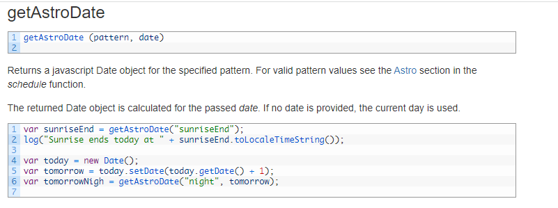

                                        Ja Du hast Recht - habe gerade mal die offizielle Doku gelesen :
                                        Also ist der 2. Parameter nicht der Offset - ist aber auch kein String oder eine Zahl sondern ein Date Objekt.
                                        Sprich wenn Du einen Date-String hast musst erst ein Date Objekt generieren.

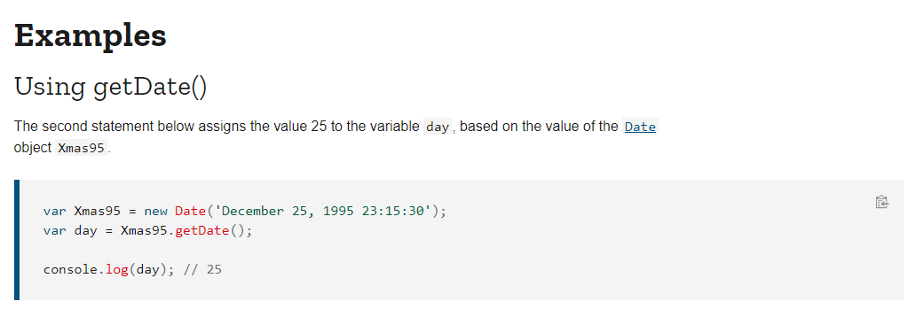

                                        Und die 19 kommen raus, weil heute der 19. ist:
                                        Das ist damit klar - mit dem Skript sollte wirklich die Nacht von morgen rauskommen. In einem Date-Objekt ohne Parameter wird ja immer das aktuelle Datum genommen

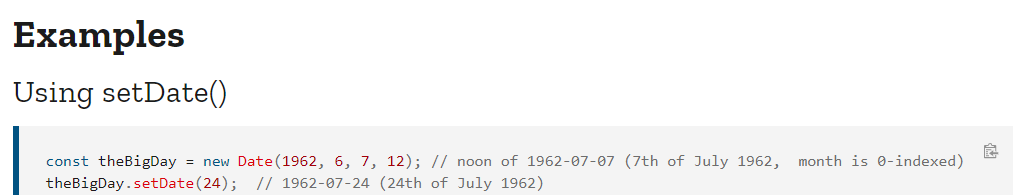

                                        Also wird das Date Objekt mit set Date und einem Integer das Datumsobjekt auf den Tag des aktuellen Monats gesetzt:
                                        Wenn ich mir hier die Beispiele ansehen:
                                        dann ist
                                        tomorrow = today.setDate(today.getDate()+1); gleich tomorrow = today.setDate(20); Somit hast Du in tomorrow das date Object von morgen.
                                        und dann müsste es eigentlich passen, dass Du mit der astro Funktion den Sonnenaufgang von morgen bekommst.

                                          Es wird nicht ein numerischer Wert, sondern ein Datumsobjekt erwartet. Nur mit der Methode dateObj.setDate(Integer) - kannst Du das Date- Objekt auf einen anderes Datum setzen, dass Du dann der Astro Funktion übergibst.
