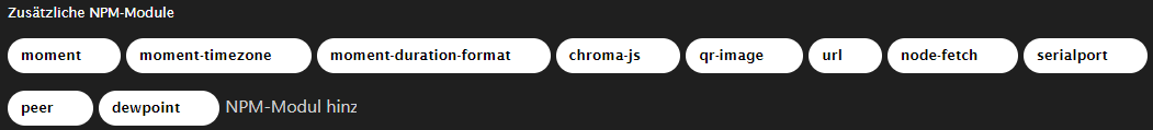

      Folgende Module sind installiert:

        Sind die ganzen npm-Module da erforderlich? Ich finde das sind ungewöhnlich viele...

          Moin Thomas, ja ich befürchte schon. Ich nutze z.B. das Raumklima-Skript und auch die Berechnungen für Sonne usw. sind nötig und haben ja bis gestern auch funktioniert.
