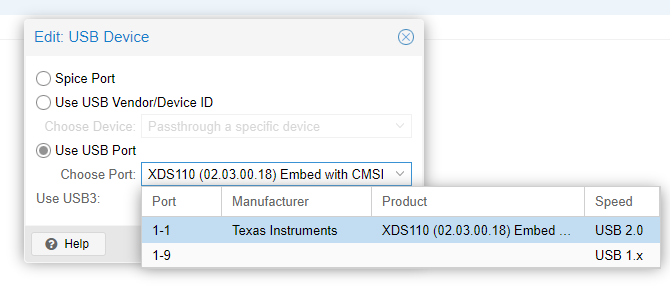

      Hallo, ich habe eine neue VM parallel zur existierenden Proxmox VM aufgebaut und io broker installiert und die Backups iobroker und Zigbee eingespielt.
      Von den Objekten sieht alles soweit gut aus. Nur den TI-Stick bekomme ich nicht in Betrieb genommen. Ich habe in Proxmox wie hier abgebildet installiert:efe3fff7-70f5-4990-b9f0-fd269ec6223c-image.png

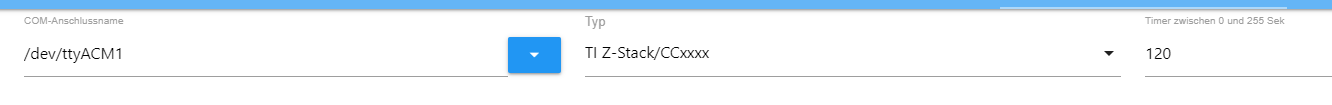

      Einstellungen im Adapter sind wie folgt:
      Die alte VM befindet sich im Pause Modus uns sollte somit den Port freigeben.
      Was kann ich denn noch prüfen?

      • crunchip
        crunchip Forum Testing Most Active @toki1973 last edited by
        @toki1973 sagte in Probleme TI Stick und Zigbee nach Neuinstallation:
        mach es mit der Geräte ID und nicht per Port
          toki1973 @crunchip last edited by toki1973
          @crunchip Danke für die Rückmeldung. Du meinst in Proxmox mit der Vendor ID. Das hatte ich probiert.
          Ich habe gerade mal einen Cold-boot des NUCs durchgeführt. Nun läuft der Zigbee-Adapter. 🙂

          • crunchip
            crunchip Forum Testing Most Active @toki1973 last edited by crunchip
            ja, denn der Port kann nach einem Reboot eventuell wechseln, daher immer per Geräte ID einbinden

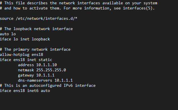

            Wie kann ich denn der neuen VM die IP der alten VM vergeben
            kannst/solltest du auf statisch stellen, mittels
            sudo nano /etc/network/interfaces
            auf deiner VM aufrufen
            sieht dann in etwa so aus
            anschliesend ein reboot deiner VM
