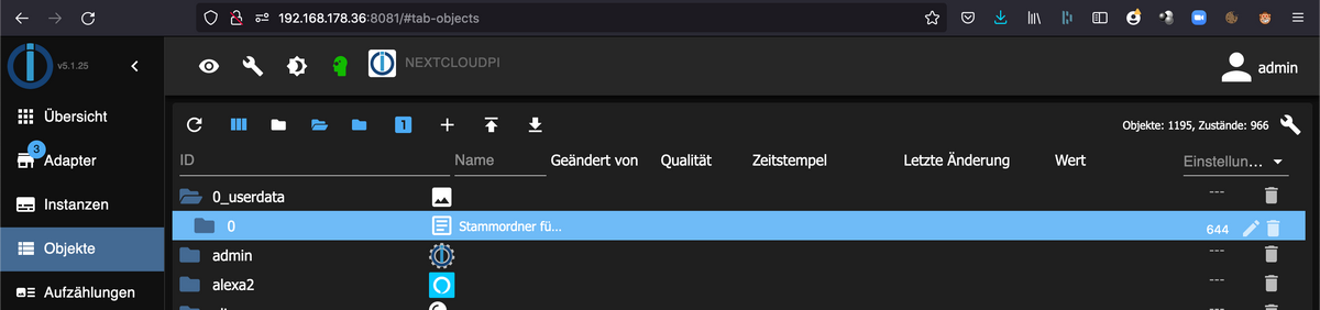

                  Den Experten-Modus habe ich auch aktiviert, auch habe ich mal nur für den Ordner die Schreibrechte für alle freigegeben. Trotzdem kann ich nur einen neuen Ordner im Ordner 0 anlegen und nicht gleich unter 0_userdata.

                    Homoran Global Moderator Administrators @rene75 last edited by
                    @rene75 sagte in Javascript neuer Ordner und Datei erstellen:
                    das geht auch nicht.
                    Der Platz wäre für weitere Instanzen reserviert.
                    Die übliche Struktur ist:
                    AdapterName.Instanzennummer.weitereOrdner.Datenpunkte
                    Da kannst du natürlich nichts anstelle der .1 (die es hier nie geben wird) eingeben
