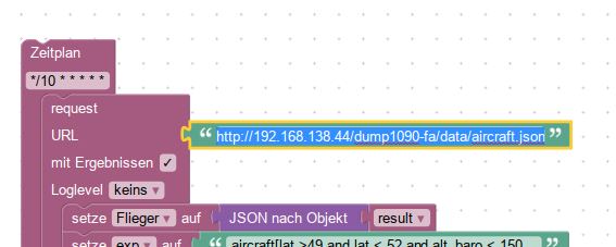

      Ich habe die folgende Meldung schon paarmal im log gehabt:
      javascript.0
      2021-11-19 19:02:30.032	error	script.js.Fliegenklatsche: {'errno':'ECONNREFUSED','code':'ECONNREFUSED','syscall':'connect','address':'192.168.138.44','port':80}
      javascript.0
      2021-11-19 19:02:30.019	error	Request error: Error: connect ECONNREFUSED 192.168.138.44:80
      nur den Port 80 rufe ich gar nicht auf:
      Wo kommt die Meldung her.
      Wenn ich im Browser nur die IP eingebe erhalte ich ein 403 - forbidden. Das selbe bei Port 80, der dann aus der Adresszeile wieder verschwindet

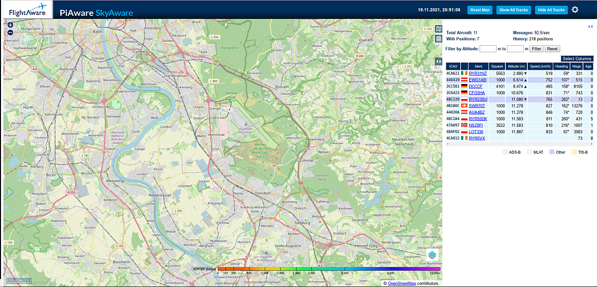

        probiermal
        http://somehost:8080/data/aircraft.json
        kommt da was
          Homoran Global Moderator Administrators @liv-in-sky last edited by Homoran
          @liv-in-sky sagte in ERROR im log bei request:
          probiermal
          wo?
          im Browser klappt nix
          Der Fehler kommt auch relativ selten.
          Wenn man bedenkt dass alle 10 Sekunden abgerufen wird und dann dieser Fehler 2-8 mal am Tag auftritt ist das schon eigentlich vernachlässigbar.
          nur der Port 80 in der Fehlermeldung macht mich stutzig
          und 8080 würde was anderes anzeigen
          nämlich das hier:
          • OliverIO
            OliverIO @Homoran last edited by
            wenn man http verwendet, dann ist das implizit der port 80.
            https ist port 443
            um einen anderen port anzusprechen, muss man den explizit angeben.

            • liv-in-sky
              liv-in-sky @Homoran last edited by
              war einfach nur mal so von mir losgelassen - weiß nicht mal was das ist - habe nur in google gesucht und das gefunden:
              https://github.com/SDRplay/dump1090/blob/master/README-json.md
              ich nehme mal an, das ist der standard port, wenn du keinen angibst
              aber wenn es den ganzen tag läuft, kann es ja nicht falsch sein.
              das hättest du aber erwähnen können, das der fehler nur 8 mal auftritt
