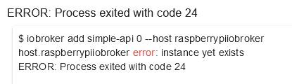

      leider werden meine Objekte nicht mehr angezeigt, wenn ich etwas installiere. Wenn ich eine zusätzliche Instanz mit der Nummer 0 anlegen will, sagt mir Iobroker, dass es diese Instanz schon gibt.
      Nur der Ordner "admin" wird angezeigt. Cache habe ich gelöscht. Neustart durchgefürht. Updates auch.

              das ist schon mal dein Hauptproblem
              geh zurück auf v14 und npm auf 6.x

                danke euch. Bin zurück auf
                Node.js
                v14.18.1
                NPM
                6.14.15
                Habe die Adapter gelöscht und wieder installiert. Leider ist das Problem unverändert.
                          Zusätzliche Instanzen haben i. d. R. ja auch nicht die 0 sondern 1, 2, 3 usw. als Nummer.

                            Habe eben zum Testen noch einen knx Adapter hinzugefügt. Hier wird 1 hinzugefügt. Beim History und simple-api Adapter tritt jedoch der Fehler auf
                              Thomas Braun Most Active @Hansi1234 last edited by Thomas Braun
                              @hansi1234
                              Was für ein Fehler?
                              Es gibt z. B. beim history schon eine Instanz 0:
                              + system.adapter.history.0                : history               : raspberrypiiobroker
                              Gleiches beim simple-api:
                              + system.adapter.simple-api.0             : simple-api            : raspberrypiiobroker
                              Die 0 kann nicht doppelt vergeben werden.
                                Hansi1234 @Thomas Braun last edited by
                                @thomas-braun
                                Fehler, dass der Adapter schon vorhanden ist. In den Instanzen sehe ich diese Adapter auch, jedoch nicht in den Objekten.
                                  @hansi1234
                                  Irgendwie alles wirr...
                                  Adapter gibt es immer nur einmal. Aus diesen können dann Instanzen abgeleitet werden. Die werden dann von 0 bis x durchnummeriert.
                                  Wenn diese Instanzen dann entsprechend konfiguriert werden müssten auch die Objekte für diese Konfiguration angelegt werden.
                                  Wozu man aber die simple-api oder history in zwei Instanzen braucht verstehe ich nicht.
