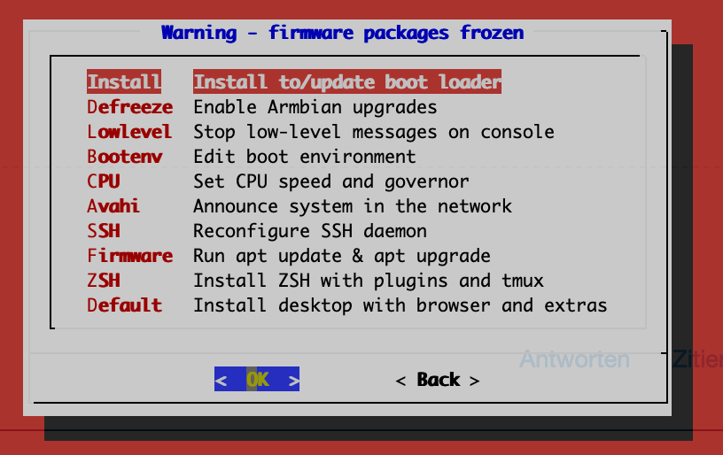

      @meicker Ja, den Punkt INSTALL to
        Homoran Global Moderator Administrators @meicker last edited by
        @meicker kommt noch ein Screenshot vom Untermenü???
        ...und warum ist dein firmware update frozen?
          meicker @Homoran last edited by
          Und hier kann ich nichts weiter auswählen, oder ? Danach geht es los, aber wo ?
            @homoran sagte in tinker board S tot - plötzlich Stillstand:
            Ich hatte mir da mal was zerschossen und deswegen hatte ich es eingefroren - soll ich wieder auftauen ? 🙂
              Thomas Braun Most Active @meicker last edited by
              @meicker
              Ja, tau das auf. Möglich, dass ein neues OS auch aktuelle Einstellungen in der Firmware benötigt.

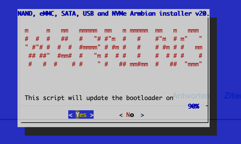

                @meicker sagte in tinker board S tot - plötzlich Stillstand:
                ODER!
                da sollten eigentlich alle verfügbaren Möglichkeiten stehen.
                Immerhin ist eMMC auch dabei
                This script will update the bootloader on .....
                on was??
                  Ja, da steht erst SD/eMMC - Wenn man das bestätigt installiert er den Bootloader auf SD/eMMC - Ich habe gerade eine laufende SD Karte drin. Also würde wahrscheinlich auch auf die SD Karte der Bootloader geschrieben werden und die Karte dann nicht mehr lesbar sein, oder ? eMMC wäre dann der fall wenn keine SD Karte eingelegt wäre, oder wie siehst Du das ? Der zweite Screenshot ist nur noch die Sicherheitsabfrage.
                  Und was passiert wenn der bootloader geschrieben wurde ? Dann fange ich von vorne an, oder ?
                    entscheidend ist wo genau?
                    da sollte eigentlich eine Auswahl kommen
                    Entweder erkennt er das eMMC nicht mehr und schreibt es auf die SD
                    Aber da ist es ja eh drauf

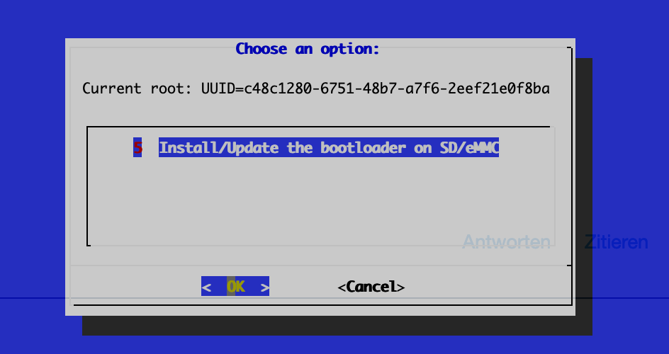

                      Da kommt keine Abfrage mehr. Das ist die finale Frage. Ich denke das Board läuft entweder/oder ...
                      Wie gesagt, mit eMMC bekomme ich es nicht mehr gestartet. Ich kann höchstens versuchen was passiert wenn ich die SD rausmehme bvor ich ausführe, dass wäre sie safe ...
                      Aber was ist danach ? Was bringt es wenn ich das gemachzt habe ? Wie komme ich damit dann weiter ?
                          @meicker In dem von @Thomas-Braun verlinkten Guide sind 2 wichtige Stellen:
                          https://tinkerboarding.co.uk/wiki/index.php/Setup#Setting_up_your_Tinker_Board_S_eMMC
                          und
                          https://tinkerboarding.co.uk/wiki/index.php/Setup#How_to_Recovery_and_Flash
                          ggf. musst du mit dem Jumper von SD starten und kannst dann erst einmal das eMMC prüfen/formatieren o.ä.
                          Vielleicht kann dir dann @Thomas-Braun helfen, wenn du soweit wärst und entsprechenden Code postest
                            Ich hab doch gar kein Tinker Board im Einsatz?!?
                            Da kann ich auch nix gescheites zu sagen, wenn es klemmt.
                              siehe letzten Post von mir.
                              Auf der verlinkten Seite steht eigentlich alles für dich drin.
                              Rausnehmen ist/war keine gute Idee
                              nein, da kommt die Frage Boot von SD, Daten auf eMMC oder beides auf eMMC
                              Auch die fehlende Angabe wo er jetzt hinschreiben will duetet für mich dahin, dass er das eMMC nicht mehr sieht
