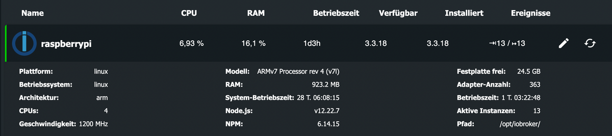

          Sorry, ich bin in ioBroker sehr frisch unterwegs. 🙂 Also, ich versuche mal, alle relevanten Infos zusammen zu tragen:
          ioBroker läuft autark auf einem RaspberryPi 3, siehe hier:
          Es läuft in der Version v5.1.25 insgesamt sehr stabil und ist eigentlich immer erreichbar.

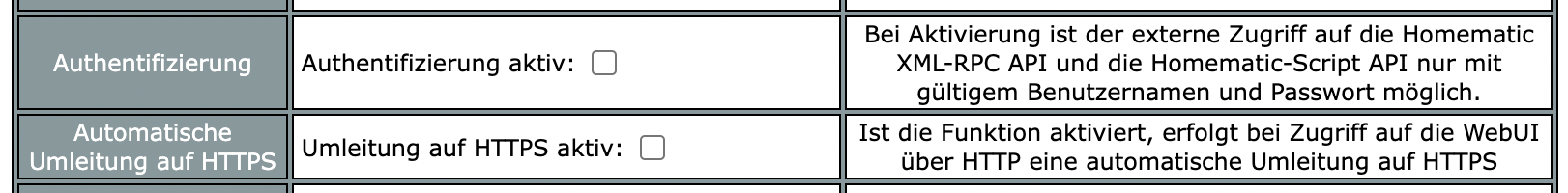

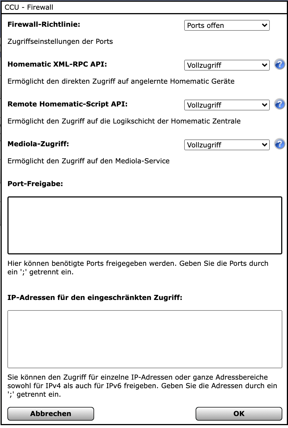

          Auf der CCU3 sind Firewall , Auhentifizierung und HTTPS-Umleitung "aus".
          und eigentlich müsste alles "offen" sein.

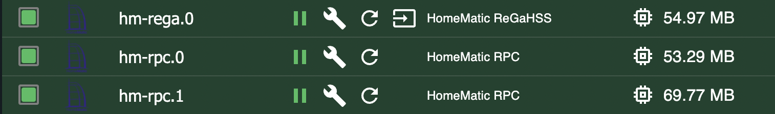

          Als Adapter im ioBroker habe ich "HomeMatic ReGaHSS" in Version 3.0.32 und "HomeMatic RPC" in Version 1.14.45 laufen. RPC läuft in zwei Instanzen für HomeMatic IP und HomeMatic.

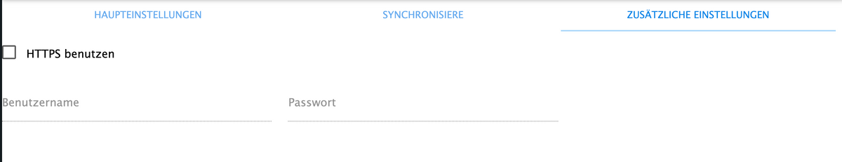

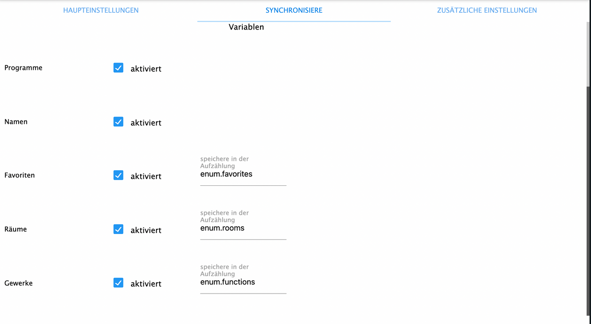

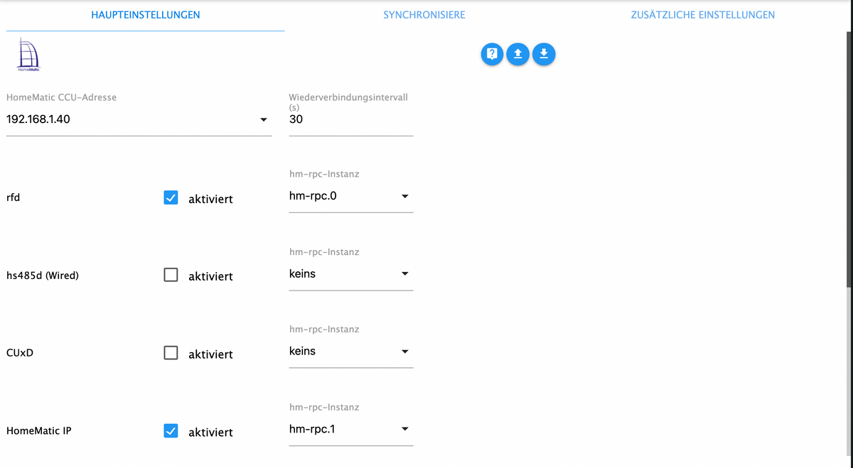

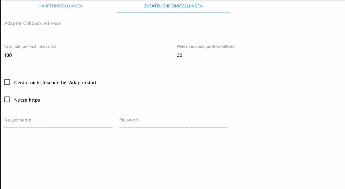

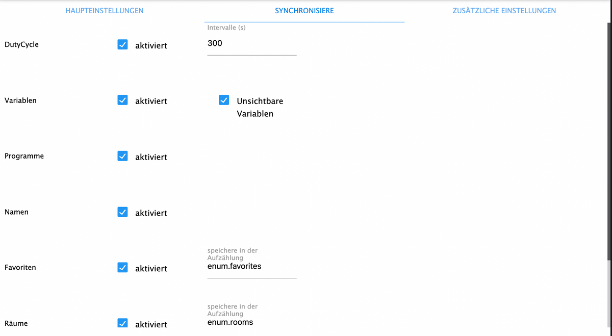

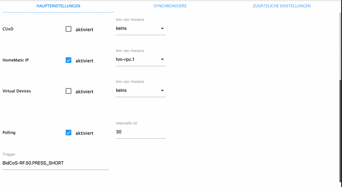

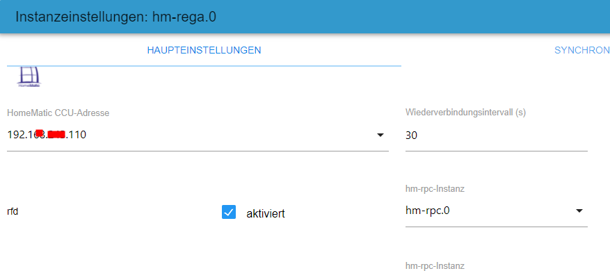

          Folgende Settings hat hm-rega.0:
          Bildschirmfoto 2021-11-20 um 19.36.09.png Bildschirmfoto 2021-11-20 um 19.35.47.png Bildschirmfoto 2021-11-20 um 19.35.41.png Bildschirmfoto 2021-11-20 um 19.35.32.png Bildschirmfoto 2021-11-20 um 19.35.21.png

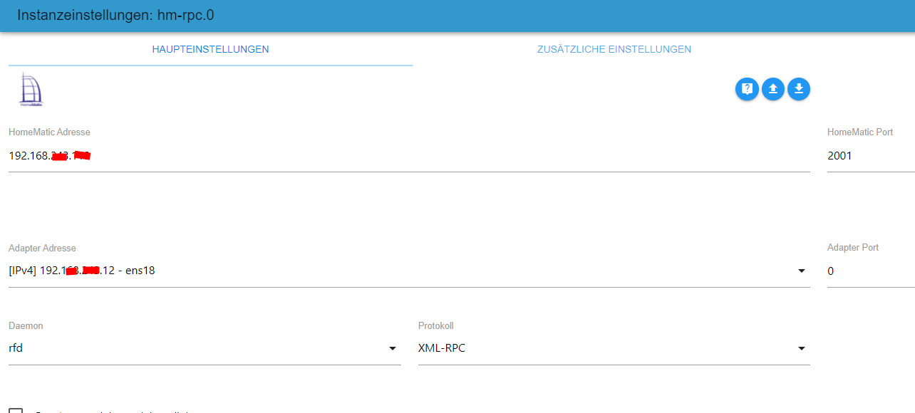

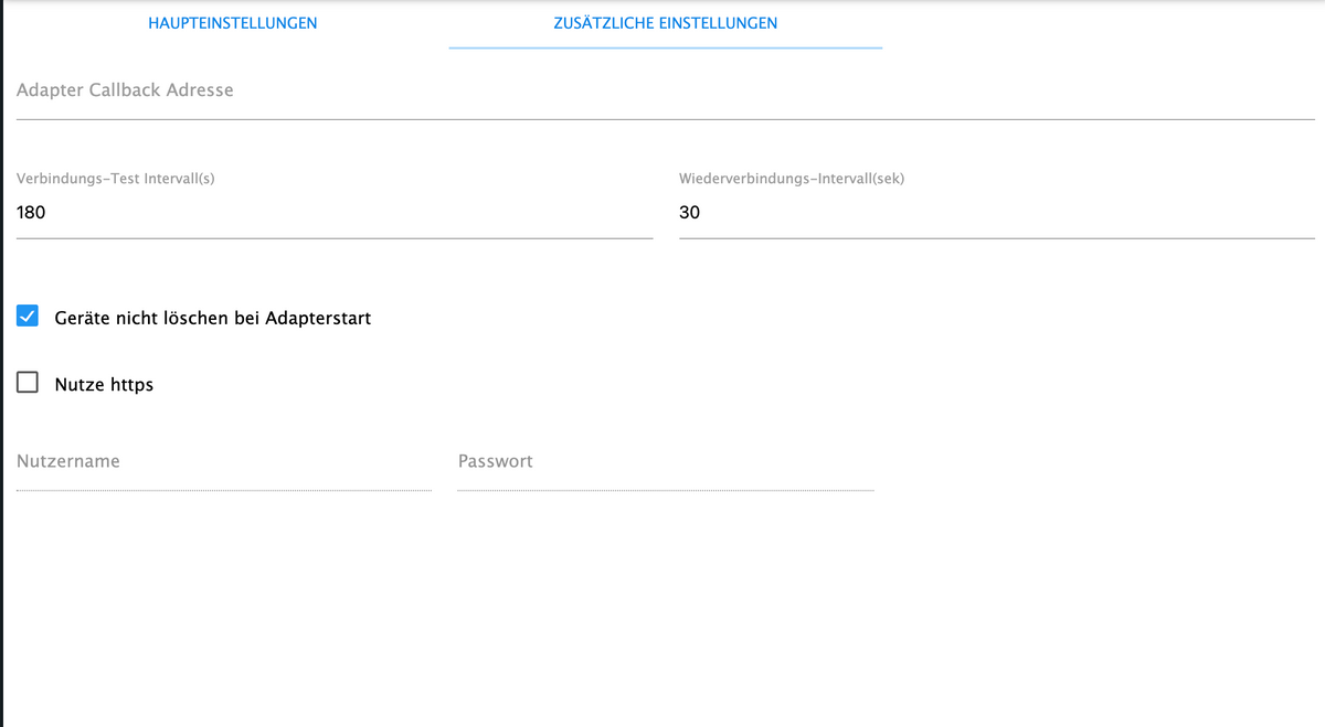

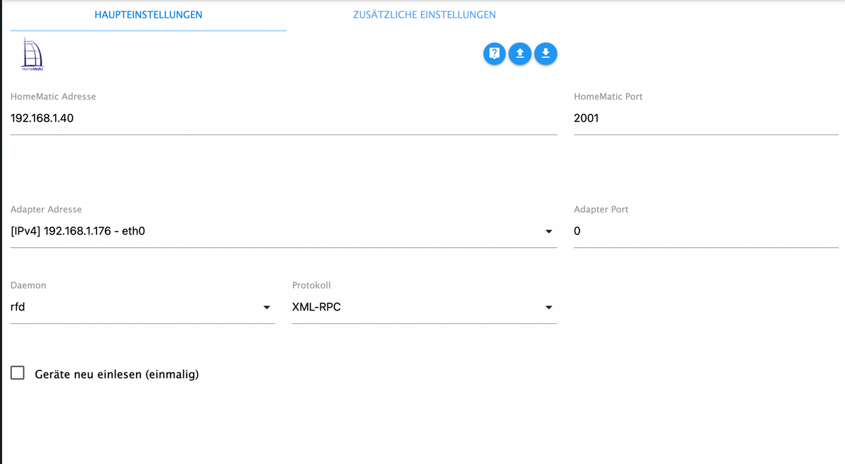

          Folgende Settings hat hm-rpc.0:
          Bildschirmfoto 2021-11-20 um 19.36.38.png Bildschirmfoto 2021-11-20 um 19.36.31.png

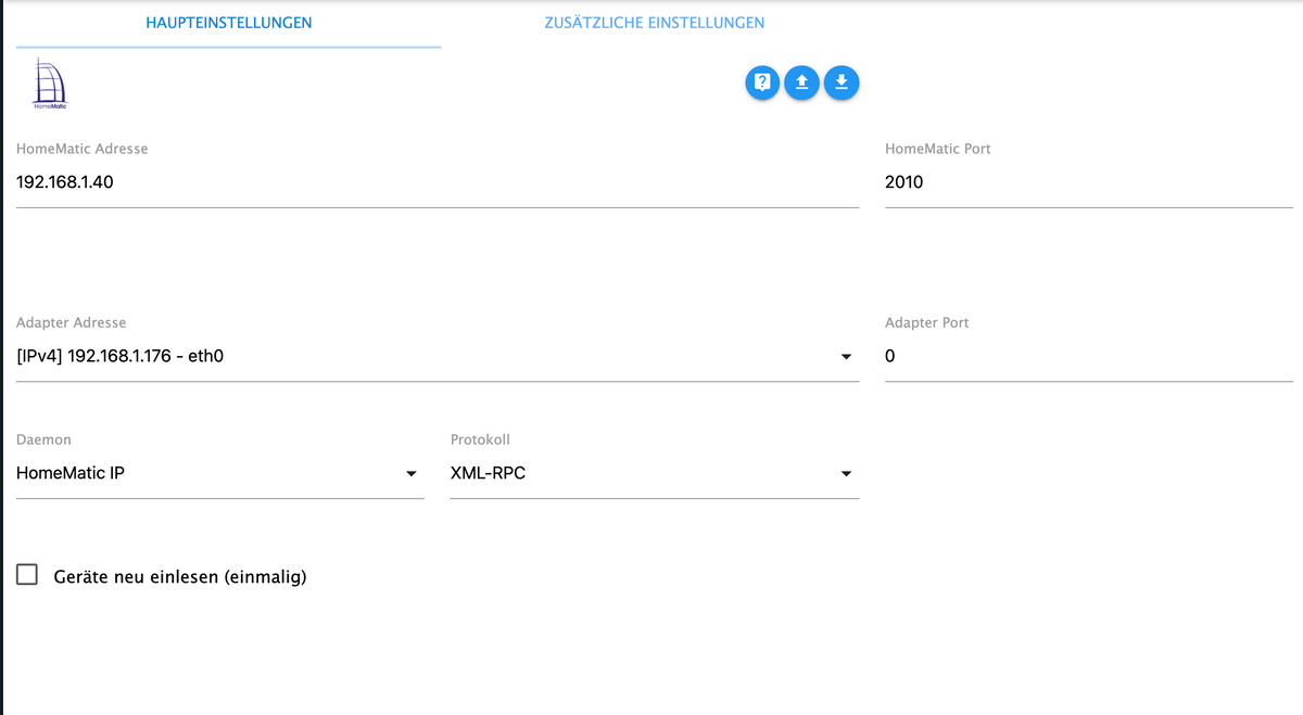

          Und folgende Settings hat hm-rpc.1:
          Bildschirmfoto 2021-11-20 um 19.37.01.png Bildschirmfoto 2021-11-20 um 19.36.52.png

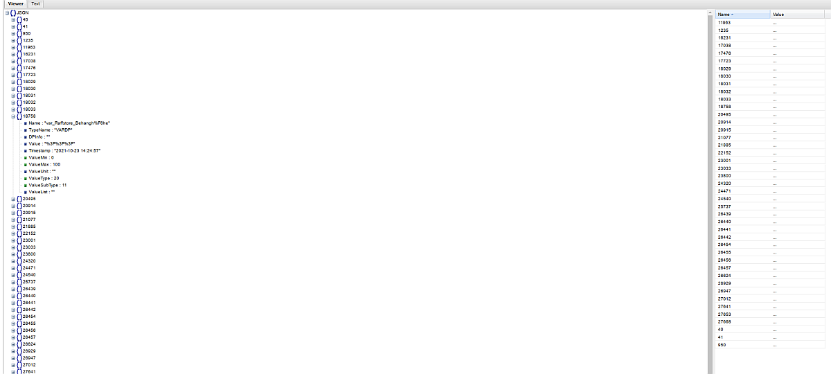

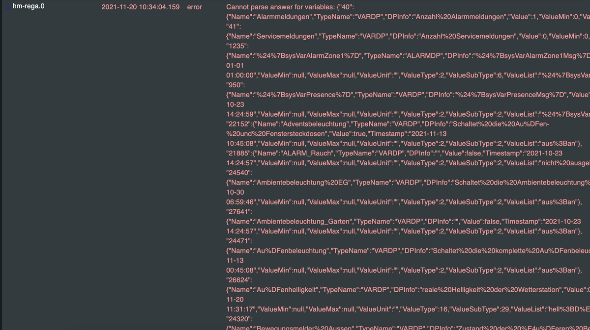

          So, jetzt zum eigentlich Problem: ioBroker scheint sich korrekt mit der CCU3 zu verbinden und liest auch alle Geräte und Programme korrekt aus und legt mir hierfür Objekte unter hm-rega und hm-rpc an. Die Systemvariablen können aber offensichtlich nicht korrekt ausgelesen werden und tauchen somit unter "Objekte" nirgendwo auf. Der Fehler im Log lautet wie folgt:
          Cannot parse answer for variables: {"40":{"Name":"Alarmmeldungen","TypeName":"VARDP","DPInfo":"Anzahl%20Alarmmeldungen","Value":1,"ValueMin":0,"ValueMax":65000,"ValueUnit":"","ValueType":16,"ValueSubType":0,"ValueList":""}, "41":{"Name":"Servicemeldungen","TypeName":"VARDP","DPInfo":"Anzahl%20Servicemeldungen","Value":0,"ValueMin":0,"ValueMax":65000,"ValueUnit":"","ValueType":16,"ValueSubType":0,"ValueList":""}, "1235":{"Name":"%24%7BsysVarAlarmZone1%7D","TypeName":"ALARMDP","DPInfo":"%24%7BsysVarAlarmZone1Msg%7D","Value":false,"Timestamp":"1970-01-01 01:00:00","ValueMin":null,"ValueMax":null,"ValueUnit":"","ValueType":2,"ValueSubType":6,"ValueList":"%24%7BsysVarAlarmZone1NotTriggered%7D%3B%24%7BsysVarAlarmZone1Triggered%7D"}, "950":{"Name":"%24%7BsysVarPresence%7D","TypeName":"VARDP","DPInfo":"%24%7BsysVarPresenceMsg%7D","Value":true,"Timestamp":"2021-10-23 14:24:59","ValueMin":null,"ValueMax":null,"ValueUnit":"","ValueType":2,"ValueSubType":2,"ValueList":"%24%7BsysVarPresenceNotPresent%7D%3B%24%7BsysVarPresencePresent%7D"}, "22152":{"Name":"Adventsbeleuchtung","TypeName":"VARDP","DPInfo":"Schaltet%20die%20Au%DFen-%20und%20Fenstersteckdosen","Value":true,"Timestamp":"2021-11-13 10:45:08","ValueMin":null,"ValueMax":null,"ValueUnit":"","ValueType":2,"ValueSubType":2,"ValueList":"aus%3Ban"}, "21885":{"Name":"ALARM_Rauch","TypeName":"VARDP","DPInfo":"","Value":false,"Timestamp":"2021-10-23 14:24:57","ValueMin":null,"ValueMax":null,"ValueUnit":"","ValueType":2,"ValueSubType":2,"ValueList":"nicht%20ausgel%F6st%3Bausgel%F6st"}, "24540":{"Name":"Ambientebeleuchtung%20EG","TypeName":"VARDP","DPInfo":"Schaltet%20die%20Ambientebeleuchtung%20im%20EG%20an%2Faus","Value":false,"Timestamp":"2021-10-30 06:59:46","ValueMin":null,"ValueMax":null,"ValueUnit":"","ValueType":2,"ValueSubType":2,"ValueList":"aus%3Ban"}, "27641":{"Name":"Ambientebeleuchtung_Garten","TypeName":"VARDP","DPInfo":"","Value":false,"Timestamp":"2021-10-23 14:24:57","ValueMin":null,"ValueMax":null,"ValueUnit":"","ValueType":2,"ValueSubType":2,"ValueList":"aus%3Ban"}, "24471":{"Name":"Au%DFenbeleuchtung","TypeName":"VARDP","DPInfo":"Schaltet%20die%20komplette%20Au%DFenbeleuchtung%20an%2Faus","Value":false,"Timestamp":"2021-11-13 00:45:08","ValueMin":null,"ValueMax":null,"ValueUnit":"","ValueType":2,"ValueSubType":2,"ValueList":"aus%3Ban"}, "26624":{"Name":"Au%DFenhelligkeit","TypeName":"VARDP","DPInfo":"reale%20Helligkeit%20der%20Wetterstation","Value":0,"Timestamp":"2021-11-20 11:31:17","ValueMin":null,"ValueMax":null,"ValueUnit":"","ValueType":16,"ValueSubType":29,"ValueList":"hell%3BD%E4mmerung%3Bdunkel"}, "24320":{"Name":"Bewegungsmelder%20Aussen","TypeName":"VARDP","DPInfo":"Zustand%20der%20%E4u%DFeren%20Bewegungsmelder","Value":true,"Timestamp":"2021-11-13 00:45:10","ValueMin":null,"ValueMax":null,"ValueUnit":"","ValueType":2,"ValueSubType":2,"ValueList":"aus%3Ban"}, "25737":{"Name":"Bewegungsmelder%20Garten","TypeName":"VARDP","DPInfo":"Zustand%20der%20Bewegungsmelder%20im%20Garten","Value":false,"Timestamp":"2021-10-23 14:24:57","ValueMin":null,"ValueMax":null,"ValueUnit":"","ValueType":2,"ValueSubType":2,"ValueList":"aus%3Ban"}, "18033":{"Name":"DG_Fensterzustand","TypeName":"VARDP","DPInfo":"Zustand%20der%20DG%20Fenster","Value":false,"Timestamp":"2021-10-23 14:24:57","ValueMin":null,"ValueMax":null,"ValueUnit":"","ValueType":2,"ValueSubType":2,"ValueList":"offen%3Bgeschlossen"}, "18031":{"Name":"EG_Beschattung","TypeName":"VARDP","DPInfo":"Zustand%20der%20Raffstorebeschattung%20EG","Value":false,"Timestamp":"2021-10-23 14:24:57","ValueMin":null,"ValueMax":null,"ValueUnit":"","ValueType":2,"ValueSubType":2,"ValueList":"aus%3Ban"}, "11963":{"Name":"EG_Fensterzustand","TypeName":"VARDP","DPInfo":"Zustand%20der%20EG%20Fenster%2FT%FCren","Value":false,"Timestamp":"2021-10-23 14:24:57","ValueMin":null,"ValueMax":null,"ValueUnit":"","ValueType":2,"ValueSubType":2,"ValueList":"offen%3Bgeschlossen"}, "17723":{"Name":"EG_Schiebet%FCren","TypeName":"VARDP","DPInfo":"Zustand%20der%20Schiebet%FCren%20in%20Ess-%20und%20Wohnzimmer","Value":true,"Timestamp":"2021-10-23 14:24:57","ValueMin":null,"ValueMax":null,"ValueUnit":"","ValueType":2,"ValueSubType":2,"ValueList":"offen%3Bgeschlossen"}, "23800":{"Name":"Garage_Torzustand","TypeName":"VARDP","DPInfo":"Zustand%20des%20Garagentors","Value":false,"Timestamp":"2021-10-23 14:24:57","ValueMin":null,"ValueMax":null,"ValueUnit":"","ValueType":2,"ValueSubType":2,"ValueList":"geschlossen%3Boffen"}, "18029":{"Name":"Heizungsbetrieb","TypeName":"VARDP","DPInfo":"","Value":true,"Timestamp":"2021-10-23 14:24:57","ValueMin":null,"ValueMax":null,"ValueUnit":"","ValueType":2,"ValueSubType":2,"ValueList":"aus%3Ban"}, "20495":{"Name":"HomeZone","TypeName":"VARDP","DPInfo":"","Value":true,"Timestamp":"2021-11-20 10:48:56","ValueMin":null,"ValueMax":null,"ValueUnit":"","ValueType":2,"ValueSubType":2,"ValueList":"au%DFer%20Haus%3Bzu%20Hause"}, "18030":{"Name":"Jahreszeit","TypeName":"VARDP","DPInfo":"Bestimmt%20die%20aktuelle%20Jahreszeit","Value":2,"Timestamp":"2021-10-23 14:24:57","ValueMin":null,"ValueMax":null,"ValueUnit":"","ValueType":16,"ValueSubType":29,"ValueList":"Fr%FChling%3B%20Sommer%3B%20Herbst%3B%20Winter"}, "23001":{"Name":"Jalousieautomatik","TypeName":"VARDP","DPInfo":"F%E4hrt%20Jalousien%20zu%20definierten%20Zeiten%20rauf%20und%20runter.","Value":false,"Timestamp":"2021-10-23 14:24:57","ValueMin":null,"ValueMax":null,"ValueUnit":"","ValueType":2,"ValueSubType":2,"ValueList":"aus%3Ban"}, "26947":{"Name":"neue%20SysVar","TypeName":"VARDP","DPInfo":"","Value":"%3F%3F%3F","Timestamp":"2021-10-23 14:24:57","ValueMin":null,"ValueMax":null,"ValueUnit":"","ValueType":20,"ValueSubType":11,"ValueList":""}, "27653":{"Name":"neue%20SysVar%201","TypeName":"VARDP","DPInfo":"","Value":-30.000000,"Timestamp":"2021-10-23 14:24:57","ValueMin":-30,"ValueMax":+50,"ValueUnit":"Grad","ValueType":4,"ValueSubType":0,"ValueList":""}, "27668":{"Name":"neue%20SysVar%202","TypeName":"VARDP","DPInfo":"","Value":0,"Timestamp":"2021-10-23 14:24:57","ValueMin":null,"ValueMax":null,"ValueUnit":"%25","ValueType":16,"ValueSubType":29,"ValueList":"0%3B25%3B50%3B75%3B100"}, "18032":{"Name":"OG_Fensterzustand","TypeName":"VARDP","DPInfo":"Zustand%20der%20OG%20Fenster","Value":false,"Timestamp":"2021-10-23 14:24:57","ValueMin":null,"ValueMax":null,"ValueUnit":"","ValueType":2,"ValueSubType":2,"ValueList":"offen%3Bgeschlossen"}, "17476":{"Name":"Partymodus","TypeName":"VARDP","DPInfo":"Versetzt%20das%20System%20in%20einen%20Partymodus","Value":false,"Timestamp":"2021-10-23 14:24:57","ValueMin":null,"ValueMax":null,"ValueUnit":"","ValueType":2,"ValueSubType":2,"ValueList":"aus%3Ban"}, "16231":{"Name":"pcCCUID","TypeName":"VARDP","DPInfo":"","Value":"PC_32B1691E-E84B-49A5-9644-A8B0115BC20B","Timestamp":"2021-10-23 14:24:57","ValueMin":null,"ValueMax":null,"ValueUnit":"","ValueType":20,"ValueSubType":11,"ValueList":""}, "20915":{"Name":"pocketControlPushMessage","TypeName":"VARDP","DPInfo":"Change%20the%20value%20to%20push.%20Do%20not%20delete!","Value":"Windwarnung%20ausgel%F6st!","Timestamp":"2021-10-23 14:24:57","ValueMin":null,"ValueMax":null,"ValueUnit":"","ValueType":20,"ValueSubType":11,"ValueList":""}, "20914":{"Name":"pushCCUID","TypeName":"VARDP","DPInfo":"","Value":"P_995B0FF3-6706-4D0F-9D8B-B0500442435F","Timestamp":"2021-10-23 14:24:57","ValueMin":null,"ValueMax":null,"ValueUnit":"","ValueType":20,"ValueSubType":11,"ValueList":""}, "26929":{"Name":"Regen","TypeName":"VARDP","DPInfo":"","Value":false,"Timestamp":"2021-11-19 09:48:11","ValueMin":null,"ValueMax":null,"ValueUnit":"","ValueType":2,"ValueSubType":2,"ValueList":"Nein%3BJa"}, "26454":{"Name":"svHmIPRainCounter_26416_00181BE98B3D24%3A1","TypeName":"VARDP","DPInfo":"","Value":747.200000,"Timestamp":"2021-11-20 11:31:17","ValueMin":0,"ValueMax":1.7e+308,"ValueUnit":"","ValueType":4,"ValueSubType":0,"ValueList":""}, "26455":{"Name":"svHmIPRainCounterOldVal_26416","TypeName":"VARDP","DPInfo":"","Value":747.200000,"Timestamp":"2021-11-20 11:31:17","ValueMin":0,"ValueMax":1.7e+308,"ValueUnit":"","ValueType":4,"ValueSubType":0,"ValueList":""}, "26456":{"Name":"svHmIPRainCounterToday_26416","TypeName":"VARDP","DPInfo":"","Value":0,"Timestamp":"2021-11-20 11:31:17","ValueMin":0,"ValueMax":1.7e+308,"ValueUnit":"","ValueType":4,"ValueSubType":0,"ValueList":""}, "26457":{"Name":"svHmIPRainCounterYesterday_26416","TypeName":"VARDP","DPInfo":"","Value":0.300000,"Timestamp":"2021-11-20 07:00:00","ValueMin":0,"ValueMax":1.7e+308,"ValueUnit":"","ValueType":4,"ValueSubType":0,"ValueList":""}, "26442":{"Name":"svHmIPSunshineCounter_26416_00181BE98B3D24%3A1","TypeName":"VARDP","DPInfo":"","Value":158594.000000,"Timestamp":"2021-11-20 11:31:17","ValueMin":0,"ValueMax":1.7e+308,"ValueUnit":"","ValueType":4,"ValueSubType":0,"ValueList":""}, "26440":{"Name":"svHmIPSunshineCounterOldVal_26416","TypeName":"VARDP","DPInfo":"","Value":11147.000000,"Timestamp":"2021-11-20 11:31:17","ValueMin":0,"ValueMax":1.7e+308,"ValueUnit":"","ValueType":4,"ValueSubType":0,"ValueList":""}, "26439":{"Name":"svHmIPSunshineCounterToday_26416","TypeName":"VARDP","DPInfo":"","Value":0,"Timestamp":"2021-11-20 11:31:17","ValueMin":0,"ValueMax":1.7e+308,"ValueUnit":"","ValueType":4,"ValueSubType":0,"ValueList":""}, "26441":{"Name":"svHmIPSunshineCounterYesterday_26416","TypeName":"VARDP","DPInfo":"","Value":0,"Timestamp":"2021-11-20 07:00:00","ValueMin":0,"ValueMax":1.7e+308,"ValueUnit":"","ValueType":4,"ValueSubType":0,"ValueList":""}, "23033":{"Name":"Tag_Nacht","TypeName":"VARDP","DPInfo":"","Value":0,"Timestamp":"2021-11-20 07:55:00","ValueMin":null,"ValueMax":null,"ValueUnit":"","ValueType":16,"ValueSubType":29,"ValueList":"Tag%3BNacht"}, "17038":{"Name":"Urlaubsmodus","TypeName":"VARDP","DPInfo":"Versetzt%20das%20System%20in%20einen%20Urlaubsmodus","Value":false,"Timestamp":"2021-10-23 14:24:57","ValueMin":null,"ValueMax":null,"ValueUnit":"","ValueType":2,"ValueSubType":2,"ValueList":"aus%3Ban"}, "18758":{"Name":"var_Raffstore_Behangh%F6he","TypeName":"VARDP","DPInfo":"","Value":"%3F%3F%3F","Timestamp":"2021-10-23 14:24:57","ValueMin":0,"ValueMax":100,"ValueUnit":"","ValueType":20,"ValueSubType":11,"ValueList":""}, "27012":{"Name":"Windwarnung","TypeName":"ALARMDP","DPInfo":"Gibt%20eine%20Windwarnung%20bei%20starken%20B%F6en%20aus","Value":false,"Timestamp":"2021-10-23 14:25:29","ValueMin":null,"ValueMax":null,"ValueUnit":"","ValueType":2,"ValueSubType":6,"ValueList":"nicht%20ausgel%F6st%3Bausgel%F6st"}, "21077":{"Name":"Zone%20Kira%20iPhone","TypeName":"VARDP","DPInfo":"","Value":true,"Timestamp":"2021-10-23 14:24:57","ValueMin":null,"ValueMax":null,"ValueUnit":"","ValueType":2,"ValueSubType":2,"ValueList":"au%DFer%20Haus%3Bzu%20Hause"}}

            Die Struktur des JSON ist in Ordnung.
            Ich könnte mir höchstens vorstellen, dass dann noch irgendwelche unzulässigen Zeichen drin sind

              @fr3ckl3
              Der einzige Unterschied (abgesehen davon, dass ich nicht die Scheunentore bei meinem System sicherheitstechnisch aufgerissen habe 😉 ) ist bei mir, dass ich die unsichtbaren Variablen nicht synchronisiere.

                  @JoergH
                  Das mit dem Scheunentor ist auch eher eine Verzweifelungstat. 🙂 Die Variablen bei mir sind alle sichtbar. Ich habe die "nicht sichtbaren" auch eigentlich nur mit ausgewählt, um auch hier auf Nr. Sicher zu gehen.

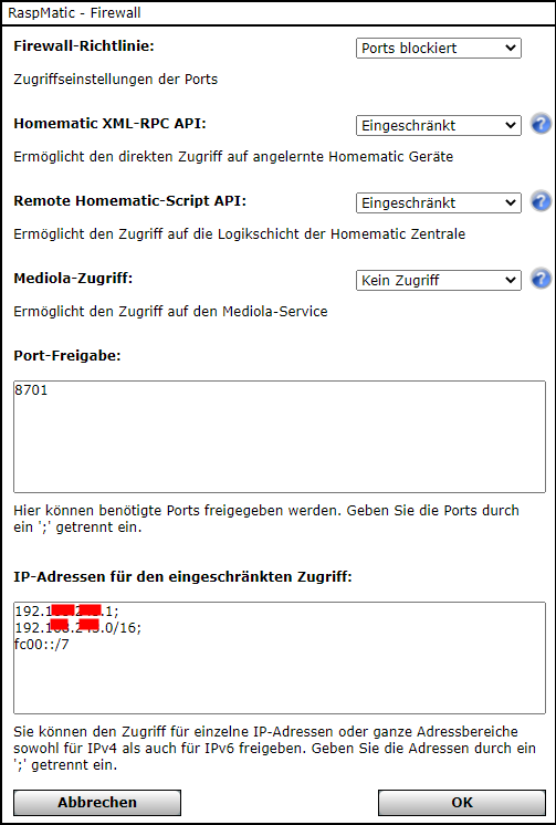

                    • bahnuhr
                      bahnuhr Forum Testing Most Active @fr3ckl3 last edited by bahnuhr
                      @fr3ckl3
                      Vergleiche deine Einstellungen mal mit meinen. Vielleicht findest du etwas.
                      Läuft seit Jahren einwandfrei.

                        Ich habe die Namen aller Variablen ohne Umlaute und ohne Leerzeichen formatiert und siehe da... Es funktionierte! 🙂 Manchmal kann das Leben so einfach sein und man sieht den Wald vor lauter Bäumen nicht!
                        Vielleicht hilft das hier ja ein paar Leuten und spart einige Stunden wertvoller Lebenszeit! 😉
