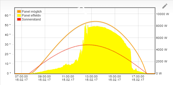

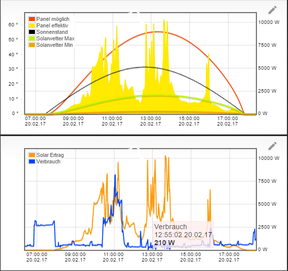

      Aussehen kann das zum Beispiel so:
      Dafür muss aber Sonnenstand und Leistung mit einem der History-Adapter regelmässig gespeichert werden.

            a200 last edited by
            Sollte man den Wirkungsgrad so anpassen, dass die orangene Kurve auf der gelben sitzt. Damit hätte man den reellen Wirkungsgrad bestimmt.
            Ich habe lediglich eine Solaranlage zur Warmwassererzeugung. Ich arbeite daran den E-Bus meiner Heizungsanlage an ioBroker anzuschließen. Dann werde ich versuchen die Energiegewinnung auszuwerten.
            Aber es sieht echt gut aus, was du da gemacht hast. Hut ab!
            • Y
              ykuendig last edited by
              Wie ich geschrieben habe. JA- aber an einem 'guten', klaren Tag. Das Bild im Beispiel oben zeigt die Werte von gestern. Es war bei uns sonning, aber auch ein klein wenig dunstig. Die Anlage konnte nicht am Maximum laufen. Ich habe diesen Werte letztes Jahr in ein, zwei kleinen Schritten angepasst. Angefangen von 19% (0.19) bis nun (0.183). Damals lief das aber mit Python und pushte die Werte an emoncms.
              Bei einer thermischen Nutzung hast systembedingt einen viel höheren Wirkungsgrad. Dann musst zB (0.75) oder gar mehr eintragen.
              Wie gesagt die rechnerische Basis (die Formeln) kommen ursprünglich aus der thermischen Nutzung, was aber auch egal ist. Sonne bleibt Sonne.

                • Y

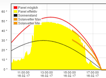

                  Habe nun mal noch Werte vom Solarwetter Adapter zum testen reingenommen.
                  WeatherUnderground installiert noch… Da habe ich noch keine Erfahrung.

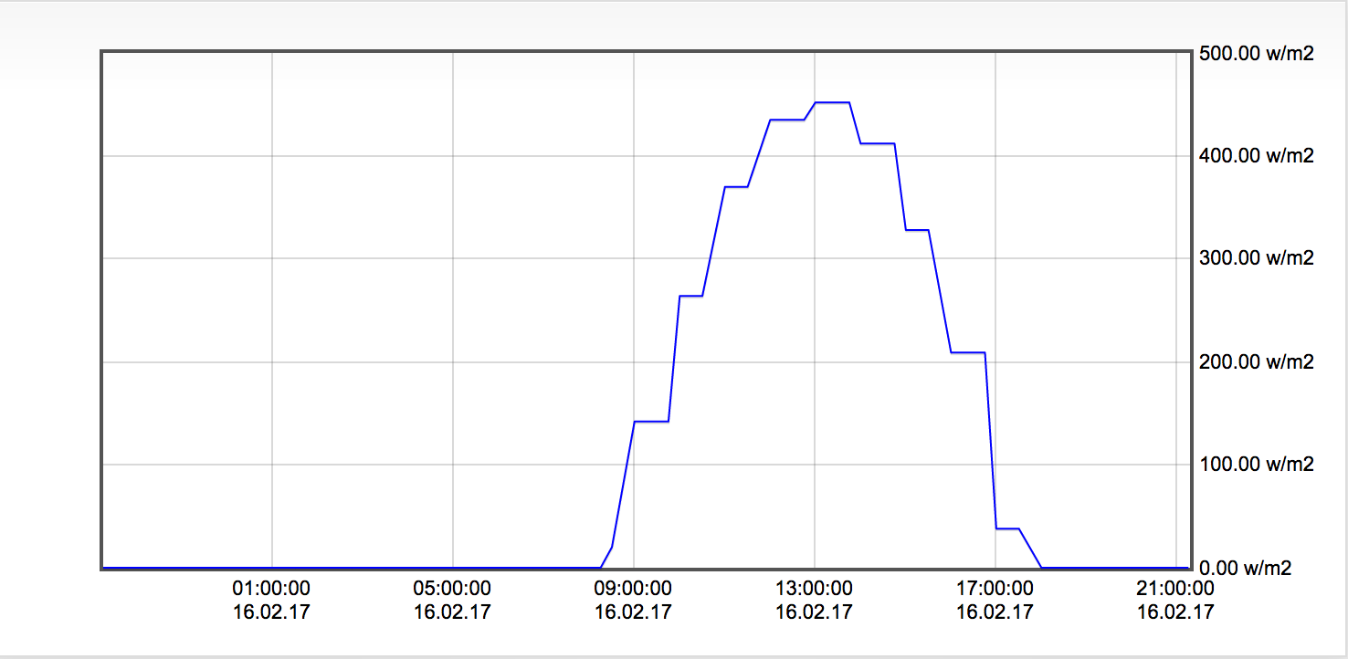

                                • Thisoft
                                  Thisoft last edited by

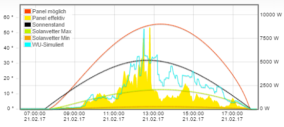

                                  Ich wollte jetzt mal versuchen die auf Wetterunderground veröffentlichte Solarradiation zur Berechnung der möglichen PV-Leistung zu verwenden - habe nämlich bis jetzt noch keine PV-Anlage. Da ich eine WU-Station in der näheren Umgebung habe die die Solardaten anbietet müssten die Daten ja relativ zuverlässig sein.
                                  Nun bin ich mir nicht ganz sicher, ob ich in deinem Script einfach anstelle der um den Airmass-Wert korrigierten 1.367kW/m³ den WU-Wert verwenden kann, also konkret diese Zeile:
                                      var Sincident = (1.367*Math.pow(0.78,Math.pow(airmass,0.6)));
                                  durch folgende ersetzen:
                                      var Sincident = (getState("weatherunderground.0.current.solarradiation").val/1000);
                                  Ich erhalte damit Werte die schon ungefähr plausibel sein könnten, mir allerdings tendenziell etwas niedrig erscheinen. Kannst du das vielleicht mal vergleichen?

                                    Aber ich hätte da vielleicht was für dich. Muss es bloss schnell zusammenkopieren.
                                    Ich habe die Tage mit dem Solarwetter-Adapter getestet. Damit habe ich zusätzlich zur möglichen, die zu erwartenden min in max Werte mit geschrieben. Damit könntest vielleicht auch was anfangen.
                                    Aber Vorschlag zur Güte; ich hau das mal als weitere Linie mit rein. und dann wissen wir morgen oder so mehr. – ist allerdings dunkles Wetter angesagt die nächsten Tage --
