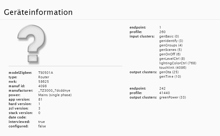

      Die Lampe wird nicht erkannt. Da ich recht neu bin, was muß ich in welchen Configs eintragen, damit sie korrekt erkannt wird?
      Folgendes habe ich schon gefunden :
      const definition = { zigbeeModel: ['TS0501A'], model: 'HG06463', vendor: 'Lidl', description: 'Lidl Smart LED Filament Bulb', extend: extend.light_onoff_brightness(), };
      Vielen Dank,
      Mark
