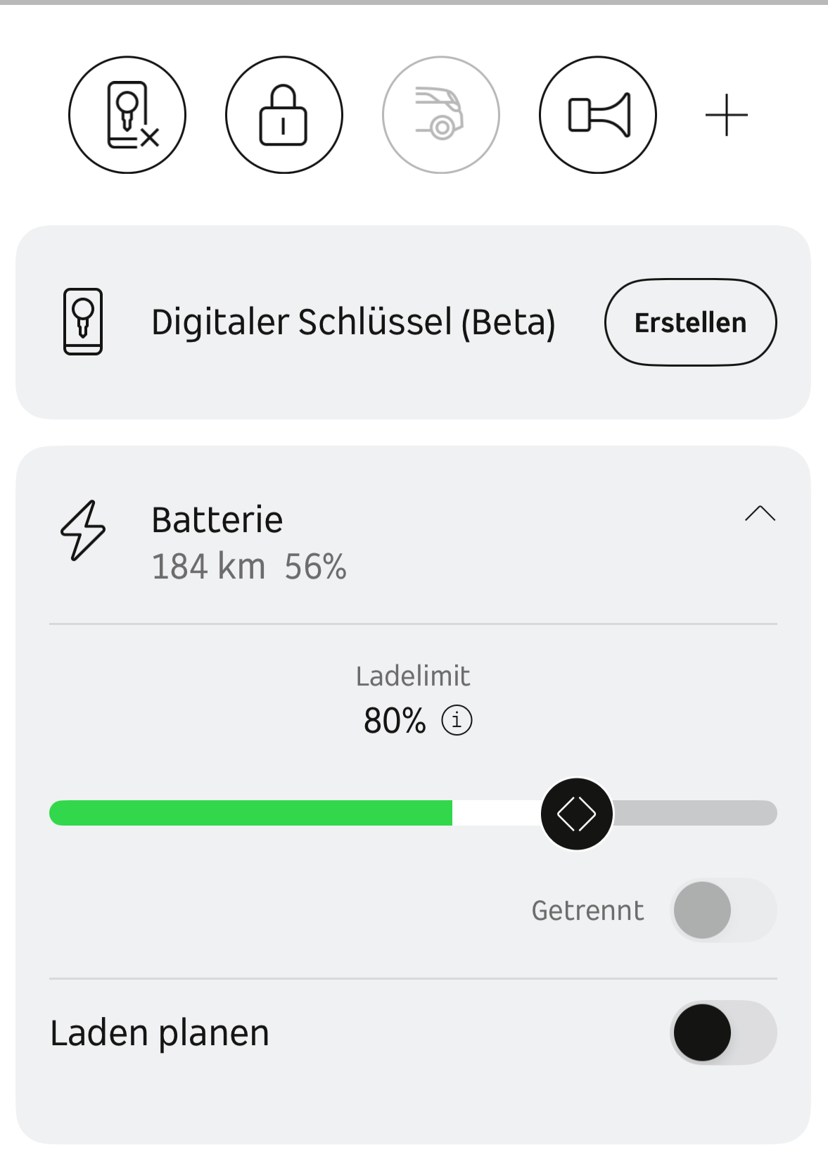

                                        In der "Hello Smart"-App kann das Ladelimit eingestellt werden, damit der Akku z.B. nur auf 80% geladen wird.
                                        Im Smart-eq-Adapter für den IOBroker kann ich den Datenpunkt dafür jedoch nicht finden. Übersehe ich den passenden Datenpunkt oder steht er effektiv nicht zur Verfügung?
