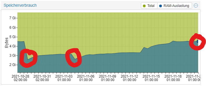

      Mir fällt auf, dass der Speicher (RAM-Auslastung) von Tag zu Tag weiter zunimmt.
      Ist dies normal? Mein ioBroker läuft als VM auf Proxmox.
      Am 29. Oktober hatte ich nach einem Neustart einen Speicherbedarf von 2.55 GiB.
      Am 4. November hatte ich nach einem Neustart einen Speicherbedarf von 2.59 GiB.
      Am 21. November hatte ich einen Speicherbedarf von 4.52 GiB.

        @kusi www.linuxatemyram.com
          Thomas Braun Most Active @Kusi last edited by
          @kusi
          Und? Das ist erstmal prima, dass dein System so effizient mit den zur Verfügung stehenden Ressourcen umgeht.

            Ich habe der ioBroker VM 12 GiB zur Verfügung gestellt.
            Über 9 GiB ist noch verfügbar, also nutzt diese VM effektiv nur 3 GiB an Speicher.
            Ich könnte den Speicher also gut auf die Hälfte reduzieren ohne Probleme?
            Ich habe zudem noch 2 LXC-Container installiert auf Proxmox.
            Bei diesen ist das Verhalten aus dem ersten Post aber nicht vorhanden, obschon dort auch Linux installiert ist. Warum ist das so?

              @kusi sagte in RAM-Auslastung steigt stetig weiter an:
              Warum ist das so?
              Weil Container kein volles System sind sondern nur am Host angedockt laufen.
