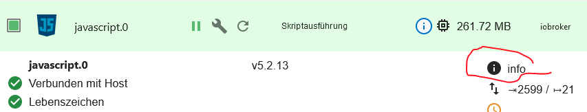

        Welchen loglevel hast Du in dem debug block eingestellt und welchen level in der javascript Instanz (Expertenmodus einschalten)?

          In der Instanz war level = warn eingestellt, habe auf info geändert und somit funktioniert es wieder. Vielen Dank
