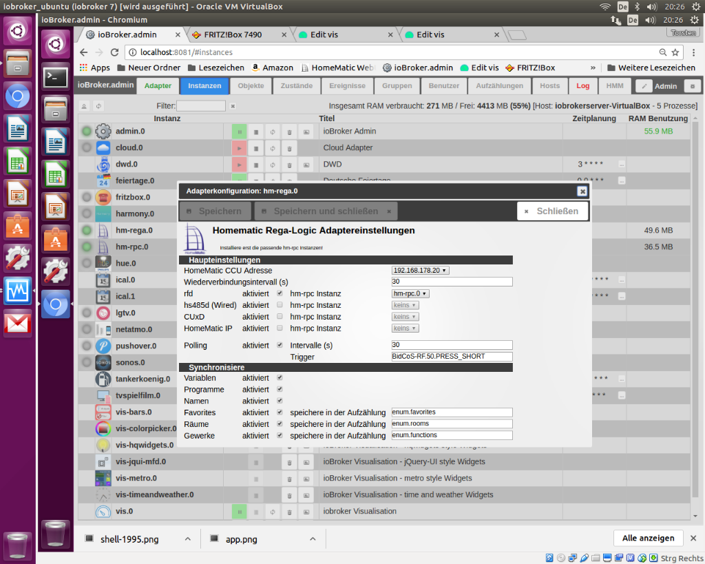

        Du musst auch noch den REGA Adapter installieren und konfigurieren. Die Echtnamen werden über diesen gelesen.

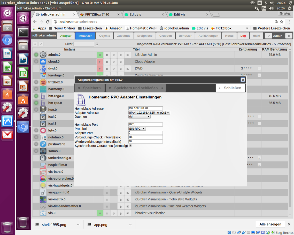

          Der Rega Adapter ist auch installiert und konfiguriert. 470_bildschirmfoto_vom_2017-02-16_20-26-18.png 470_bildschirmfoto_vom_2017-02-16_20-26-29.png

            Du hast im hm-rpc den Haken bei synchronisiere… gesetzt.
            ist der frisch oder ist der nach dem Speichern und erneutem Öffnen immer noch gesetzt?
            Rainer

              Ist nach dem Speichern immer noch gesetzt.

                  @spoerl.torsten:
                  Ist nach dem Speichern immer noch gesetzt. `
                  Dann hast du Kommunikationsprobleme mit der CCU
                  Rainer

                      Also müsste der Haken nach dem Speichern Weg sein hab ich das richtig verstanden? Dann liegt es vielleicht daran das ich über eine VPN Verbindung auf die CCU2 zugegriffen habe.
                      Gruß Torsten
                      Gesendet von meinem MHA-L29 mit Tapatalk
                        @spoerl.torsten:
                        Also müsste der Haken nach dem Speichern Weg sein hab ich das richtig verstanden? `
                        Ja.
                        Rainer
