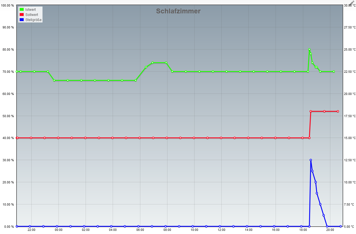

                            Ich weiß nicht was Du da siehst. Die Punkte wo 3 Grad Unterschied sind zeigen vom Verlauf, dass der Sollwert veringert/angepasst wurde und das Ventil bereits auf 0% ist. Wie das Ding jetzt noch weiter kühlen sollte ist mir schleierhaft bei einer Heizung.
                            Alle weiteren Punkte wo der Istwert überhaupt größer als der Sollwert ist, haben voraus, dass der Sollwert erhöht wurde. Hierauf reagiert das Ventil mit einer Öffnung (zB von 5% auf 20%) und sobald es mit einer für mich akzeptablen Trägheit bemerkt, dass dies zu warm wird, wird nachgeregelt und das Ventil komplett verschlossen.

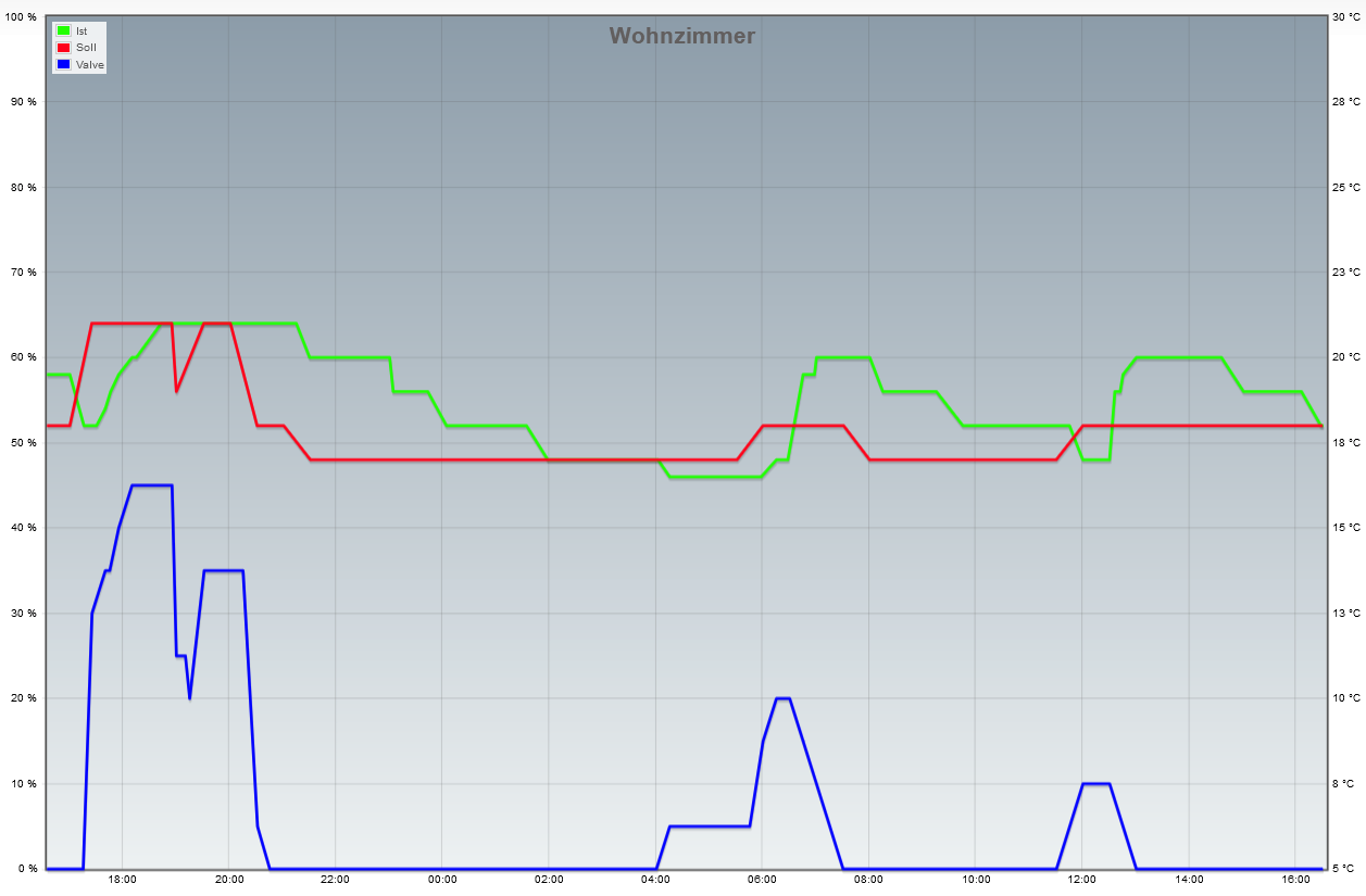

                              Clown007 @dimaiv last edited by
                              So sieht die Regelung bei mir aus. Ich habe eine zentrale Nachtabsenkung von 00:00 Uhr - 06:00 Uhr. Der Thermostat braucht dann doch recht lange um mit den kleinen Schritten von 100% auf 0% zu kommen. Die Regelung ergibt dann Schwankungen von 21 - 25 Grad. Das ist gefühlt zu einer mechanischen Regelung deutlich schlechter.
                              Sieht das bei allen Thermostaten ähnlich aus, oder gibt es da Unterschiede? Solche Infos findet man ja nicht und sind eine Akzeptanz und den Komfort schon wichtig.

                                A Former User @Clown007 last edited by A Former User
                                @clown007 hast Du das Moes Thermostat im Einsatz?
                                Ist Deine Sollwertvorgabe wirklich konstant oder ist das nur "current"? Ohne Sollwertvorgabe ist das Regelverhalten sonst schwierig zu beurteilen 😉
                                Die zentrale Steuerung kann ich nicht beeinflussen (Mietwohnung) als Unterschied aber schon krass, dass Du 0-100% für das Ventil überhaupt siehst. Das geht bei mir selten über 50%.
                                Bin mir da aktuell bei meinem Ventil nicht mehr wirklich sicher. Der Datenpunkt sagt 0% der Heizkörper ist aber warm und ich denke auch Wasserfluß zu hören. Entweder schließt das Ventil also nicht ordentlich weil es Defekt/Vedreckt oder auch die Motorkraft nicht reicht oder Aber das Ventil regelt mehr als die Daten per Zigbee versendet werden.
                                So gefällt mir das langfristig auch nicht wirklich und kann gut sein, dass ich mich davon trenne weil die herkömmlichen Thermostate verlässlicher und auch Heizkostenschonender arbeiten.
                                Edit: Ergänzend zu Deiner Anmerkung bzgl. 21-25°C Ist das die lokale Temperatur gemessen durch das Thermostat? Dann finde ich das im Fall, das Du 23 Grad Sollwert eingestellt hast nicht so schlecht bzw. sollte man tatsächliche Raumwerte miteinander vergleichen und nicht gefühlte Raumwerte vom herkömmlichen Thermostat mit den jetzigen lokalen Messwerten. Das dies nicht funktioniert sollte klar sein.

                                      @pete0815 Ja, ich habe die Moes Thermostage im Einsatz. Meine Sollwert Vorgabe ist konstant bei 23 Grad und natürlich ist das die gemessene Temperatur vom Thermostaten. Es ging mir ja um die Regelung des Thermostaten.
                                      Die Raumtemperatur ist natürlich sehr abhängig von der Messposition. Ich habe noch ein BME und DHT auf dem Schreibtisch rumliegen, die auch mitloggen.
