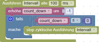

                    paul53 @Automatisierer 0 last edited by
                    @automatisierer-0 sagte: Alle 100ms soll eine interne Variable um 1 decrementiert werden.
                    Blockly-Beispiel:
