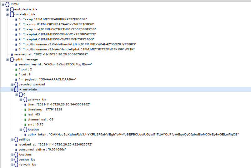

      Ich bekomme die Werte indem ich die Payload mit dem "JSON nach Objekt" Baustein in ein Objekt umwandle und mit dem "ATTRIB" Baustein und der Pfadangabe bekomme ich die Werte bis auf einen!
      Folgende Pfade funktionieren super und ich kriege ein Ergebniss:
      uplink_message.decoded_payload.Bat
      uplink_message.decoded_payload.water_SOIL
      uplink_message.decoded_payload.conduct_SOIL
      uplink_message.decoded_payload.temp_SOIL
      Ich möchte aber noch den Wert rssi haben der in rx_metadata steckt. Vergeblich.
      Dieser Pfad funktioniert nicht:
      uplink_message.rx_metadata[0].rssi
      Das sollte er aber oder übersehe ich hier was ?
      Wenn ich nur uplink_message.rx_metadata verwende bekomme ich alles angezeigt was da drin steckt, darunter auch rssi aber ich kann nicht explizit darauf zugreifen.

        Homoran Global Moderator Administrators @Joker971 last edited by
        @joker971
        Was hast du bereits gemacht?
        Blockly oder js?
        Wenn ich mich jetzt in den Ebenen nicht verrant habe müüsste es sein:
        Attribut von: uplink_message.rx_metadata.0.rssi
          Homoran Global Moderator Administrators @Homoran last edited by Homoran
          @homoran sagte in Json korrekt parsen:
          @joker971
          Blockly oder js?
          @joker971 sagte in Json korrekt parsen:
          keine Array-Klammern sondern Punkte zur Ebenentrennung
          J F 2 Replies Last reply Reply Quote 0
            fastfoot @Joker971 last edited by
            versuche uplink_message.rx_metadata.0.rssi. getAttr() funktioniert hier nicht wie erwartet
              Joker971 @Homoran last edited by
              Alles hab ich versucht, nur nicht die Klammern mal weg zu lassen 😇
              Daaaaanke für den Denkanstoss, das funktioniert jetzt 👍
