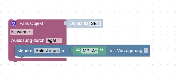

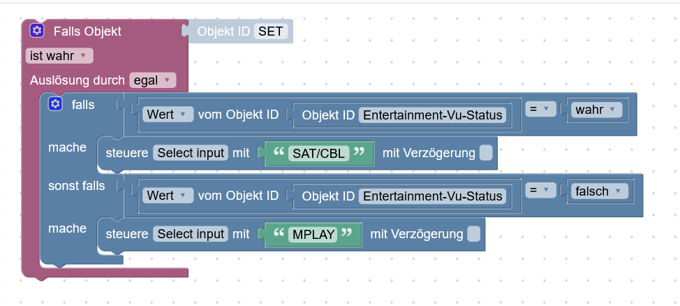

      Ich möchte gern über ein Blockly den Eingang meine Denon Verstärker schalten. Er soll entweder auf SAT/CBL oder MPLAY(FireTvStick) schalten. Abhängig, ob meine Vu+ im Standby oder an ist.
      Versucht habe ich das über den Datenpunkt direkt von Denon (denon.0.zoneMain.selectInput) und vom Datenpunkt alias (alias.0.Wohnzimmer.Denon.selectInput).
      Trigger ist mein Sony-TV ( state)
      Ich denke das mit dem "Test" Teil ist so nicht Richtig
      Ich habe das ganze auch mal testweise nur über eine Lampe als Trigger getestet. Geht so auch nicht

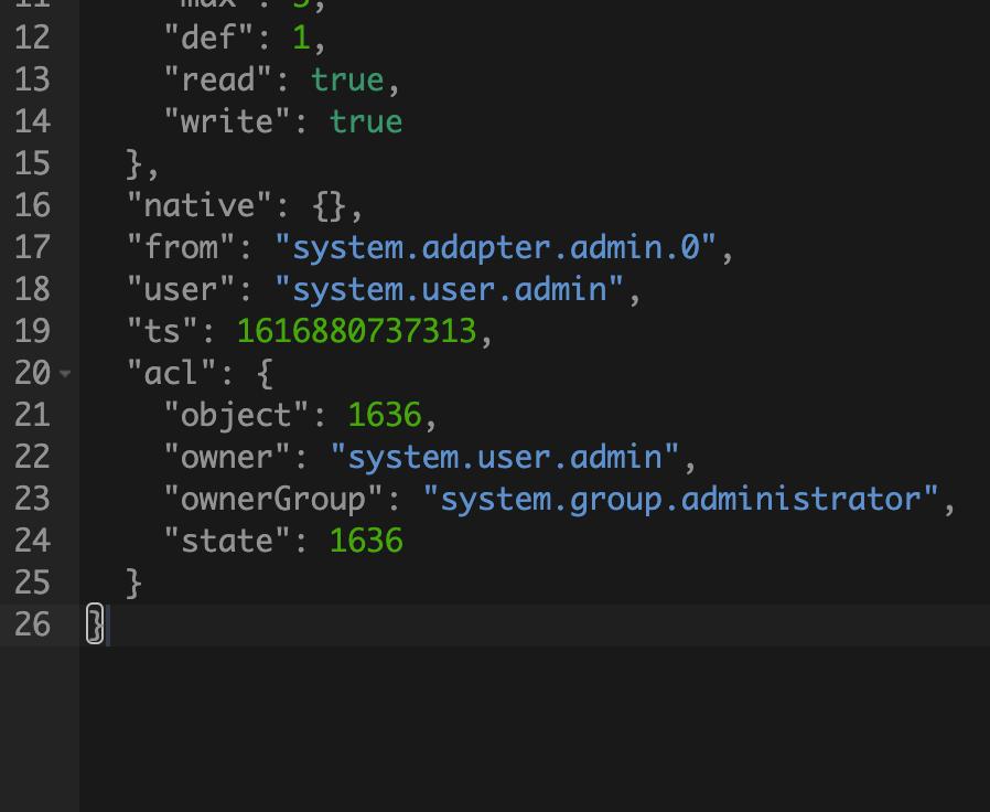

      Datenpunkt von denon.0.zoneMain.selectInput
        "type": "state",
        "common": {
          "name": "Select input",
          "role": "media.input",
          "type": "string",
          "write": true,
          "read": true,
          "states": {
            "0": "PHONO",
            "1": "CD",
            "2": "TUNER",
            "3": "DVD",
            "4": "BD",
            "5": "TV",
            "6": "SAT/CBL",
            "7": "MPLAY",
            "8": "GAME",
            "9": "NET",
            "10": "SPOTIFY",
            "11": "LASTFM",
            "12": "IRADIO",
            "13": "SERVER",
            "14": "FAVORITES",
            "15": "AUX1",
            "16": "AUX2",
            "17": "AUX3",
            "18": "AUX4",
            "19": "AUX5",
            "20": "AUX6",
            "21": "AUX7",
            "22": "BT",
            "23": "USB"
          "custom": {
            "iot.0": {
              "smartName": false
        "native": {},
        "_id": "denon.0.zoneMain.selectInput",
        "acl": {
          "object": 1636,
          "state": 1636,
          "owner": "system.user.admin",
        "user": "system.user.admin",
        "ts": 1637605409431

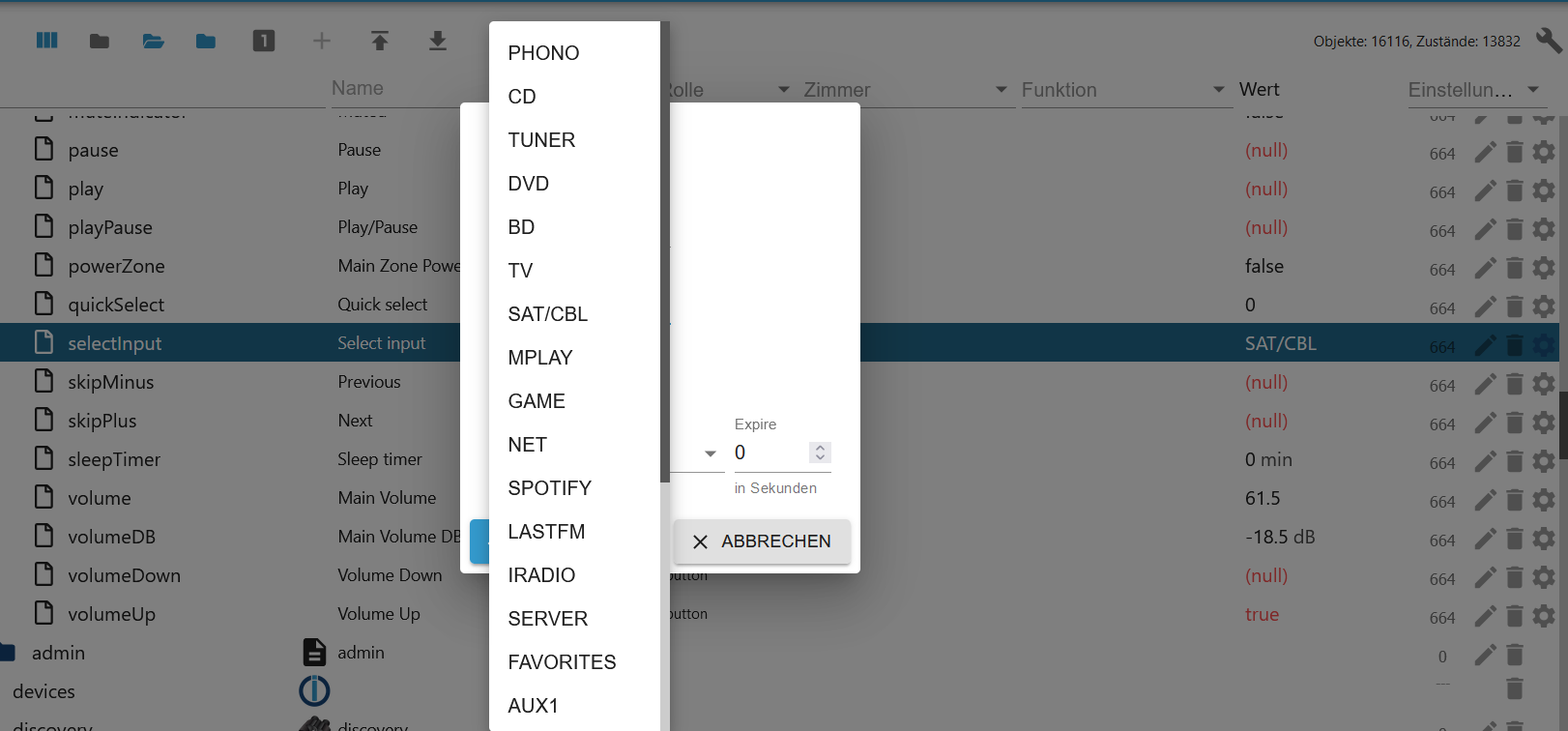

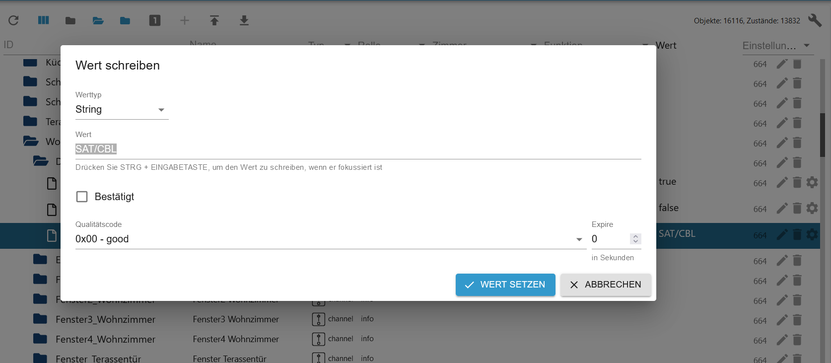

      Edit: Hat sich erledigt. Es muss die Zahl rein nicht der Name
            "6": "SAT/CBL",
            "7": "MPLAY",

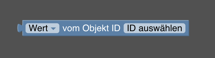

      • Cinimod
        Cinimod Most Active @emil70 last edited by
        @emil70
        du solltest auch diesen block benutzen:
        NICHT SO:
        • E
          emil70 @Cinimod last edited by emil70
          @cinimod
          Danke. So wäre es ein Blockly weniger

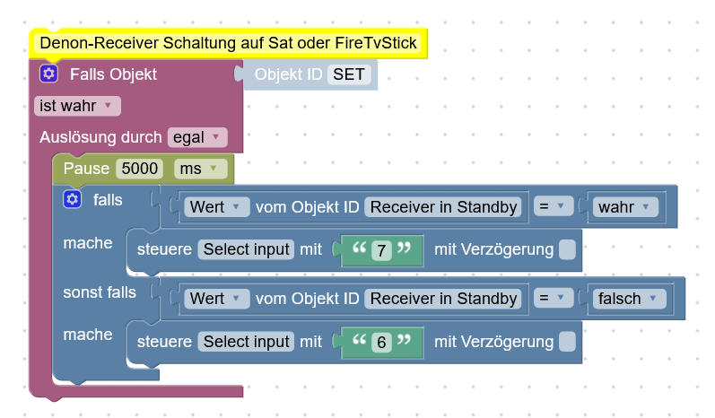

          Habe das jetzt so umgesetzt wie im Bild

            @emil70 sagte in denon.0.zoneMain.selectInput schalten:
            @cinimod
            Du hast die Blöcke hier immernoch falsch verschachtelt. Schau dir das noch mal genau an.
            Ist "Receiver in Standby" ein selbst erstellter Datenpunkt ?

              @cinimod
              Hatte es angepasst
              es sei denn du möchtest ZUSÄTZLICH mit Alexa die Eingänge steuern können.
              So war es gedacht.

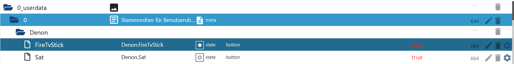

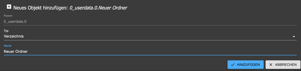

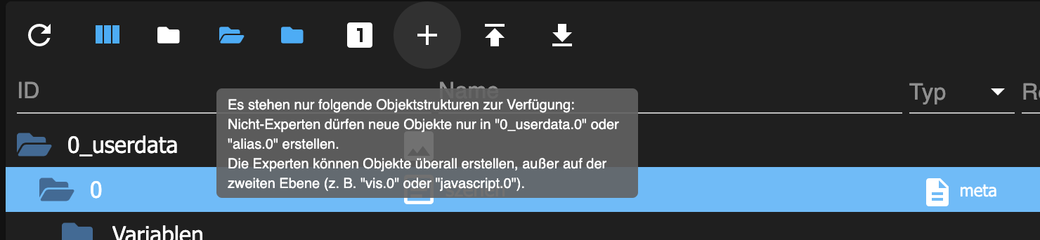

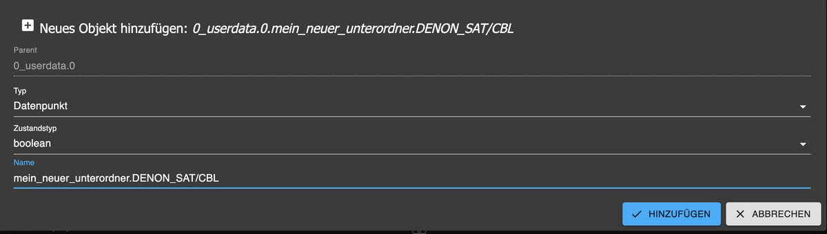

                Markiere das Verzeichnis "0" im Ordner "0_userdata".
                IMMER von da ausgehen erstellst du Datenpunkte oder Unterorner, dazu auf das + oben, denk daran das der ordner "0" markiert ist während du + drückst, dann erstellst du dir am besten erstmal ein Unterverzeichnis.
                Anschließend machst du das selbe wieder, von dem Ordner "0" ausgehend, und machst diesmal einen Datenpunkt, etwa so:
                Verzeichnisse werden immer mit einem "." getrennt, oben im Fenster zeigt er dir dann auch genau an wo dein Datenpunkt ist.
                Hoffe man kann es einigermaßen verstehen

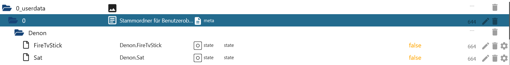

                • E
                  @cinimod
                  Danke, habe ich verstanden und ausgeführt
                  Aber wie bekomme ich da jetzt in die Datenpunkte die Befehle rein, das beim Denon der Sat-Eingang und beim Anderen der FireTvStick geschaltet wird.
                  Da muss doch irgendwie verknüpft werden oder so
                  FireTvStick
                    "common": {
                      "name": "Denon.FireTvStick",
                      "desc": "Manuell erzeugt",
                      "role": "state",
                      "type": "boolean",
                      "read": true,
                      "write": true,
                      "def": false
                    "type": "state",
                    "ts": 1637688808962,
                    "_id": "0_userdata.0.Denon.FireTvStick",
                    "acl": {
                      "object": 1636,
                      "state": 1636,
                  Sat
                    "common": {
                      "name": "Denon.Sat",
                      "role": "state",
                      "type": "boolean",
                      "read": true,
                      "write": true,
                      "def": false
                    "type": "state",
                    "ts": 1637688856087,
                    "_id": "0_userdata.0.Denon.Sat",
                    "acl": {
                      "object": 1636,
                      "state": 1636,

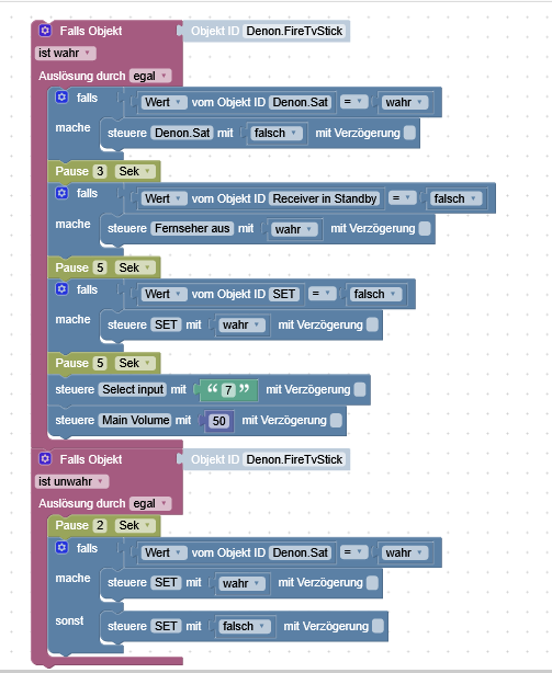

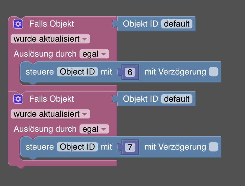

                  • Cinimod
                    Cinimod Most Active @emil70 last edited by Cinimod
                    @emil70
                    Super, die Datenpunkte kannst ja jetzt in iot einbinden,
                    und mit nem einfachen Blockly script verstellst du den Eingang in Denon:
                    Du solltest auf aktualisieren triggern, damit du immer wieder true senden kannst. Sonst müsstest den Datenpunkt jedes mal wieder auf false stellen, und auf Änderung zu triggern.
                    So kannst immer wieder true senden zum triggern 😉
                    Aber Achtung: Der Trigger wird dann auch bei false ausgelöst, wenn du die Datenpunkt aus irgendeinem Grund umstellen möchtest, dann lieber doch auf geändert triggern, und ne abfrage auf true vor dem steuern.
                    E 2 Replies Last reply Reply Quote 0
                    • E
                      @cinimod sagte in denon.0.zoneMain.selectInput schalten:
                      @emil70
                      Ok, habe ich auch verstanden,denk ich
                      Bei default kommt jeweils mein erstellter Datenpunkt rein und bei Objekt ID kommt der vom Denon rein.
                      Ich dachte bis jetzt immer, das man so etwas direkt in die Objektdaten des Datenpunkt mit reinschreibt um kein Blockly zu brauchen

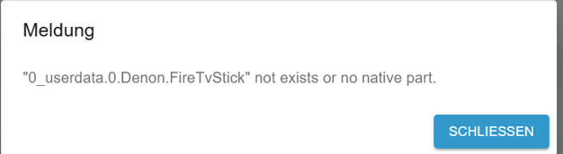

                          bei iot bekomme ich eine Fehlermeldung
                          Der Datenpunkt hat sich auch verändert

                          • Cinimod
                            @emil70
                            füg das mal eine "native" zeile in deinen Datenpunkt ein ... so wie es hier im Beispiel ist, dann nimmt iot den Datenpunkt:
                            • E
                              @Cinimod
                              Gleiche Fehlermeldung
                              So sieht es jetzt aus

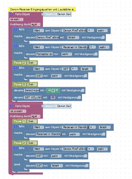

                                    Ich mus hier noch einmal nachfragen

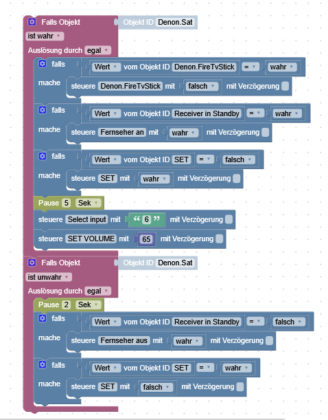

                                    Habe mein script jetzt so abgeändert. Datenpunkt2.PNG und
                                    Da ich gerne über einen Datenpunkt meine TV über Alexa und VIS ein und ausschalten kann
                                    Einschalten geht über Alexa,ausschalten nicht. Da kommt die Meldung Server reagiert nicht.
                                    Einschalten und ausschalten über VIS geht auch. Es wird immer nur der Datenpunkt "Denon.Sat" auf true oder false gesetzt
                                    Was ist hier vielleicht jetzt falsch, das es über iot nur eingeschaltet wird und nicht aus??
                                    • Cinimod
                                      @emil70
                                      Ist Denon.Sat ein selbst erstellter Datenpunkt? Schau mal nach ob der typ "boolean" ist.
                                      Am Script liegt es jedenfalls nicht, da greift Alexa ja garnicht rein.

                                            emil70 last edited by emil70
                                            Fehler gefunden
