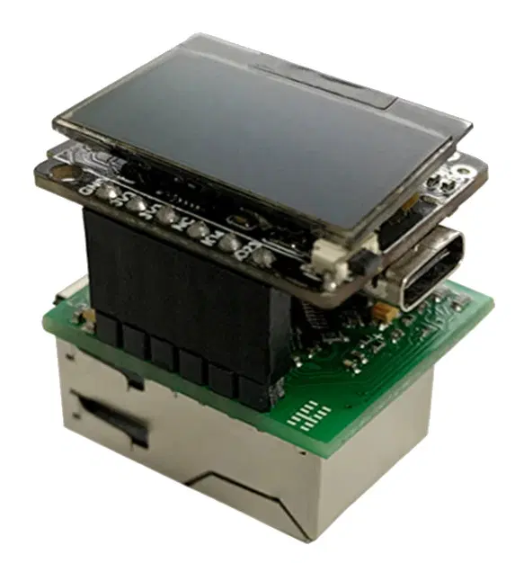

                    Als Basis bietet sich vielleicht auch ein "TTGO T-Lite W5500 ESP32" + Ethernet Board an:
                    Kompakter wird wahrscheinlich schwer. Ebenfalls musst du noch prüfen ob genügend freie GPIO's für Buzzer und Touch (Button) zur Verfügung stehen - zur Not mittels GPIO Expander über I2C.
                      Sneak-L8 last edited by
                      @opensourcenomad vielen Dank fpr dne Hardware-Tipp. Das sieht ja mal richtig kompakt aus.

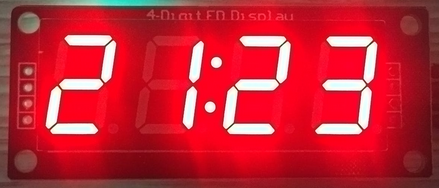

                        Ich habe auch gute Erfahrung mit den 7-segment Displays gemacht, diese lassen sich in relativ vielen Stufen (7-15) "dimmen" (mittels intensity) und da du nur eine (oder zwei) Uhrzeiten anzeigen willst dürften die ausreichen:
                        TM1637 (gibt es in verschiedenen Farben und mit Doppelpunkt oder Punkt in der Mitte)

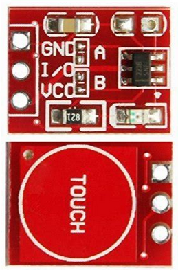

                        Ein simpler Touch irgendwo auf dem Display schaltet entweder die nächste Weckzeit aus/ein oder - wenn der Wecker läuft - diesne wieder aus.
                        Als nachgerüsteten Touch button eignen sich diese billigen (damals™ etwa $1 für 10 Stk) Teile hier an:
