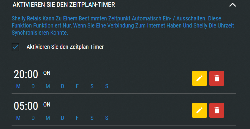

      Ich wollte einen Shelly 1 verbauen und im so ansteuern das e650e88c-90ff-4c90-9fca-1af9084f5140-image.png so gebe ich den Garagentor einen Schaltimpuls. Das gleiche um 05:10 dann fährt es wieder zu durch den Impuls.

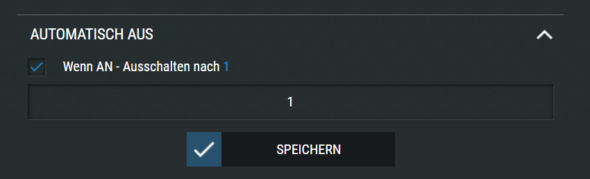

      Also Beim Eintrag aus Kalender an diesem Tag (Früh Spät oder Nacht) --> Steuere zur angegebenen Zeit Shelly an (Tor AUF Shelly wird angesprochen und schaltet nach einer Sekunde wieder aus . So habe ich den Schaltimpuls zum Fahren des Tors ausgegeben) und zur nächsten Zeit Steuere Shelly wieder an und Tor wieder zu.
      Ich habe es schon for meine Hoftor erstellt und es funktioniert an jeden Tag einwandfrei. 1c2258e9-410f-4386-9291-831332c0a950-image.png

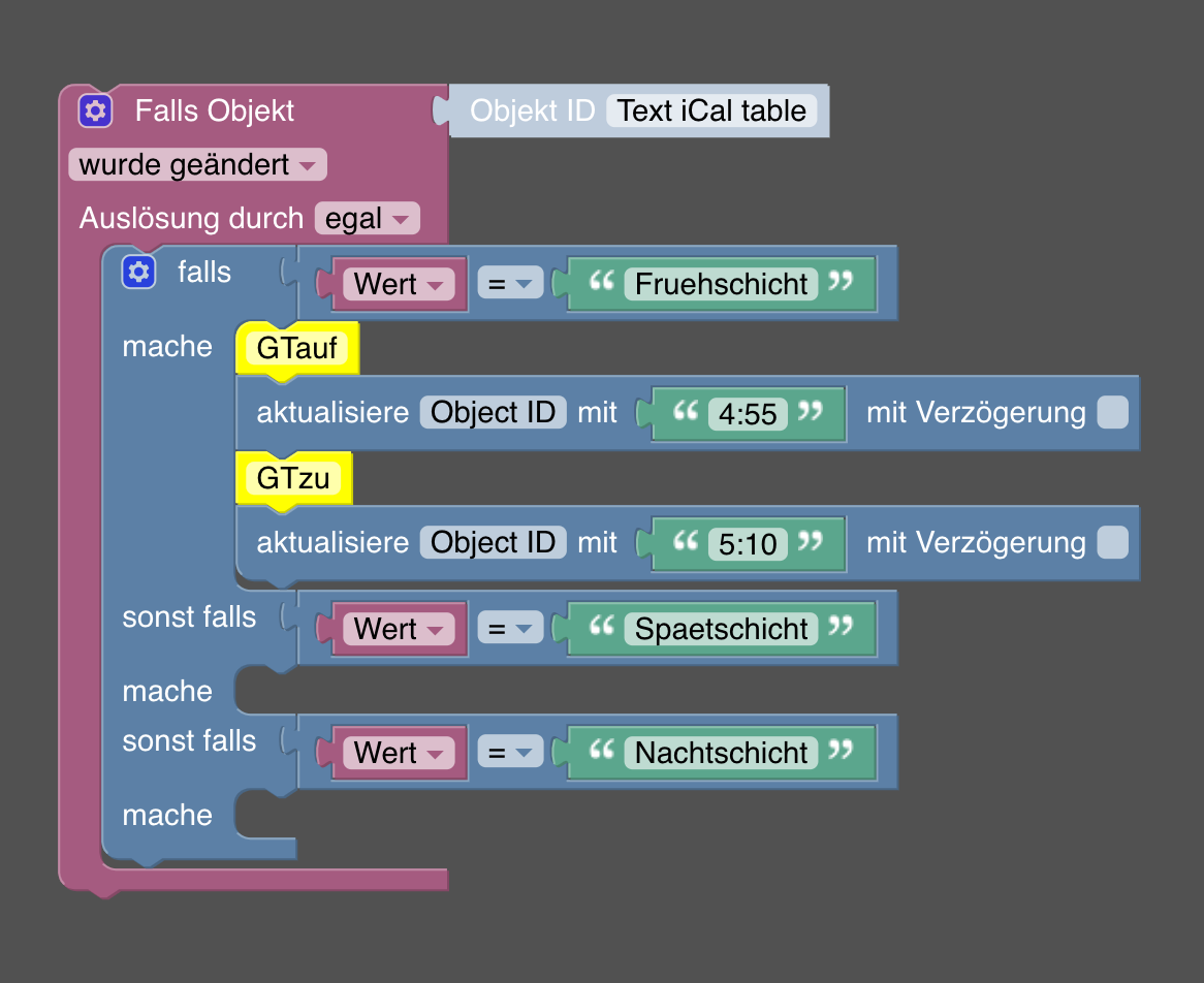

          Erstellst dir zwei datenpunkte GTauf und GTzu nummerisch, und schreibst via skript deine auf und zu zeiten rein:

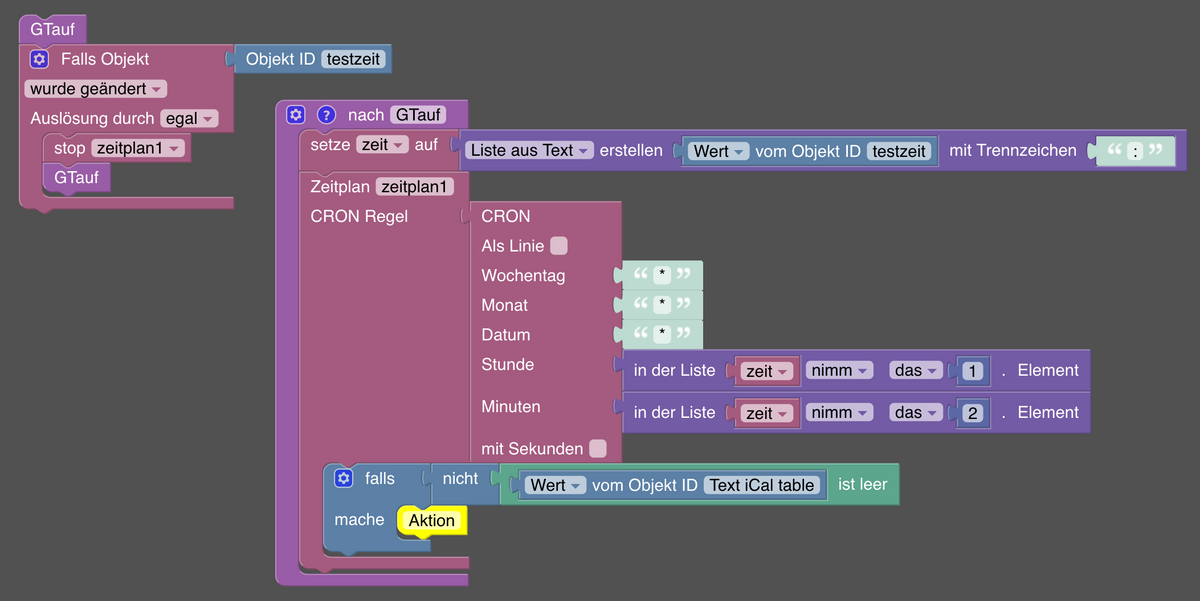

          Welche du wiederrum nehmen kannst um einen cron trigger zu beschreiben:

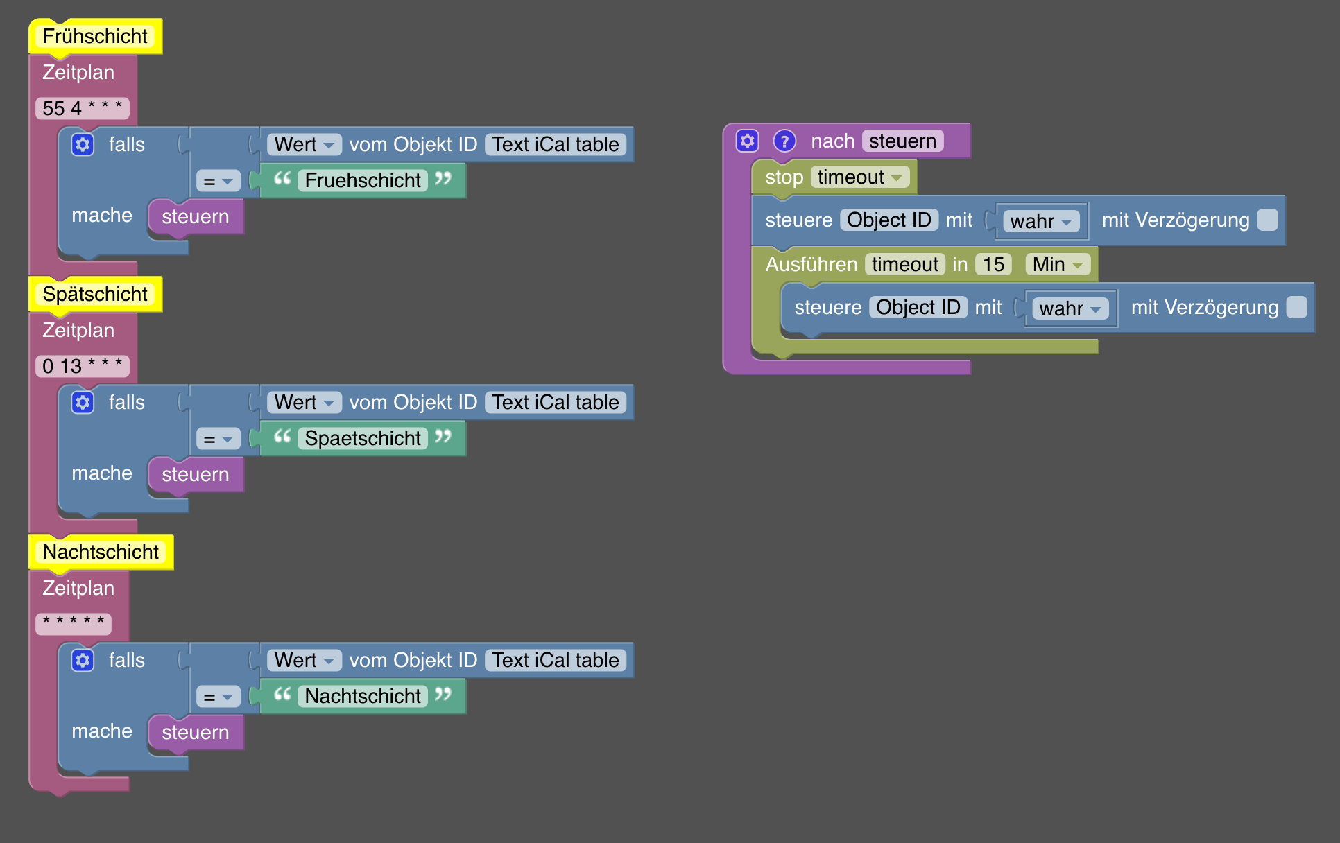

            oder noch einfacher, du bast dir für jede Schicht einen Zeitplan, und prüfst den text aus dem ical vor der aktion:
            Dann brauchst keine extra Datenpunkte erstellen.
            Ich würde mir ggf. irgendwo ein Licht machen, was kurz vor dem schließen anfängt zu blinken, so als Sicherhheit, das du nicht nachher durch das sich schließende tor fährst.
