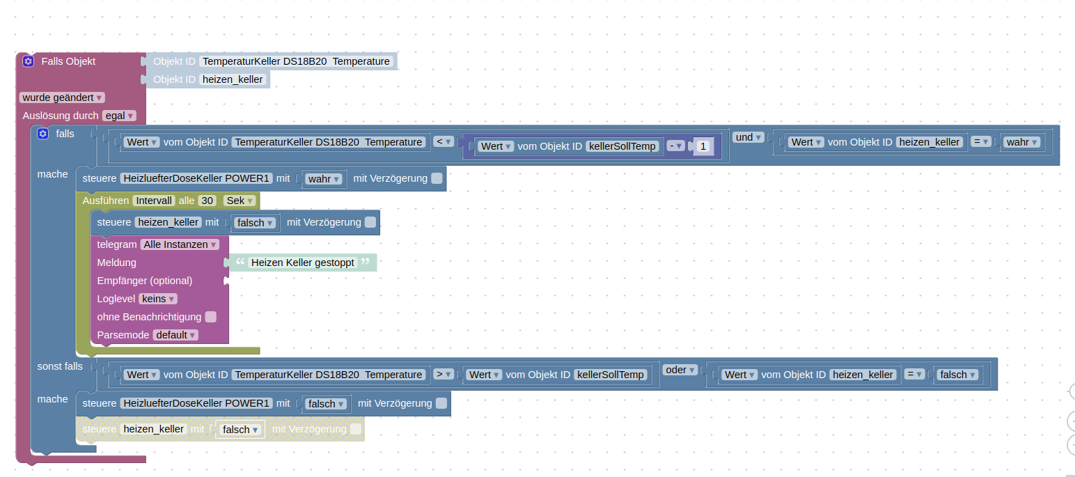

      Morgen zusammen,
      Ein Blockly Anfänger bräuchte Hilfe,
      Ich mache Regelmäßig im Keller Sport, da hier die Temperatur aktuell bei ca. 13 - 14 Grad liegt, habe ich einfach einen Heizlüfter vor eine Schaltbare Steckdose gepackt.
      Und mir ein einfaches Script erstellt.
      Falls ich den Datenpunkt Heizen auf wahr stelle, und die Temp unter 1° der eingestellten Solltemp. liegt, wird die Dose eingeschaltet.
      Setze ich den DP Heizen auf Falsch, oder die Solltemp. wurde erreicht wird die Dose ausgeschaltet, funktioniert soweit super.
      Nur habe ich jetzt schon 2x vergessen das Heizen zu beenden, d.h der Keller wird permanent geheizt und verbrät dadurch natürlich unötig Strom. Deshalb würde ich gerne nachdem ich den Datenpunkt Heizen auf wahr gesetzt habe, das heizen nach 2 Stunden beenden, jetzt weiß ich allerdings nicht wo genau ich den timeout setzen muss, so klappt es jedenfalls nicht (Die 30 Sekunden timeout sind natürlich nur zum testen)
      Edit - klappt doch, hab vergessen das die Temperatur zusätzlich unter die eingestelle Solltemp fallen muss bis das heizen gestoppt wird
        lessthanmore @UncleB last edited by
        @uncleb Du hast aber ein Interval gesetzt, also wird das alle 30 Sekunden ausgeführt.
        Nimm das timeout.

          @uncleb
          Die Position ist schon gut, mach noch einen "Stop timeout" direkt nach dem trigger.
          Und wie @lessthanmore schon sagt, du musst den block "timeout" nehmen nicht "intervall".
