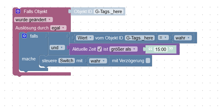

      @fastfoot
      Der BWM wird nach 15sek zurückgesetzt nach Bewegungserkennung.
      Der Gtag bleibt auf true solange er in der Umgebung vom Haus ist.
      Problem ist halt, wann der BWM auslöst.
      Kommt auf den Vorbeifahrwinkel an.
      Demnach kann eben erst der Gtag auf true gehen oder eben der BWM.
      Verzwickter Mist.
        fastfoot @haselchen last edited by
        @haselchen dann setze nur den bwm auf größer als. Wenn der gtag aber immer auf true ist solange du zuhause bist dann wird der bwm zum point of failure wenn da ne Katze lang läuft. Aber teste doch erstmal so. Man könnte auch noch einen timeout einbauen dass das Licht erst nach einmal abfallen des gtag wieder angehen darf. Erstmal so testen
        • haselchen
          haselchen Most Active @fastfoot last edited by
          @fastfoot
          Deswegen hatte ich den GTag als Trigger.
          Der Wert ändert sich 1mal auf true sobald er in Hausnähe kommt.
          Da kann danach der BWM so oft auslösen wie er will, hat keinen Einfluss.
          • lobomau
            lobomau @haselchen last edited by
            @haselchen mit einem zweiten Trigger auf den HM BWM müsste es gehen. Ich würde zusätzlich als Bedingung reinnehmen, dass das Licht auch aus ist um den Funktraffic zu minimieren (Licht muss ja nicht angeschaltet werden, wenn es schon an ist).

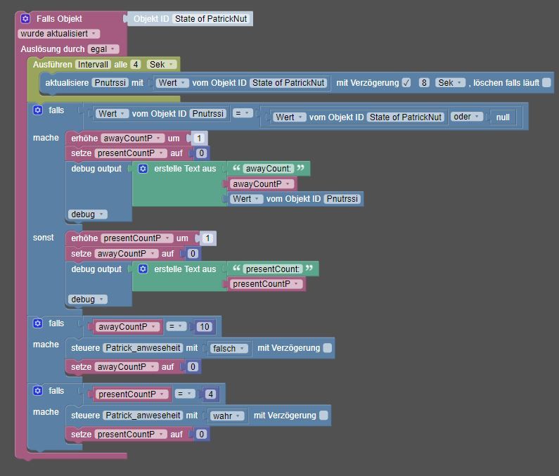

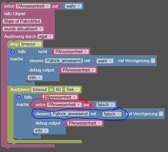

                marsmännchen last edited by
                @Maik-0
                Ich versuche auch gerade meine Anwesenheitserkennung mit Esp32 und Beacon zu basteln.
                Ich hab nur ständige Verbindungsabbrüche des ESP32 zum WLan, und sonstige problemchen.
                Wobei du mir aber helfen könntest:
                Du bekommst einen RSSI Wert vom ESPHome-Adapter ist das richtig?
                Ich mache es jedenfalls so, nur wenn ich den Trigger "falls rssi wurde aktualisiert" benutze und die beacon sind nicht erreichbar, wird der rssi nicht mehr aktualisiert.
                Ich habe die absolut wahnsinnige Zauberei um es halbwegs zuverlässig zu erfassen:
                <block xmlns="https://developers.google.com/blockly/xml" type="on_ext" id="rGM/6a0x(,3^[f[%$e=." x="513" y="-437">
                  <value name="OID0">
                    <shadow type="field_oid" id="Ke)Im[.t$Xcb$/||[XsD">
                      <field name="oid">esphome.0.A848FA9B5288.Sensor.3257868514.state</field>
                    <block type="timeouts_setinterval" id=",x_Wi31gf8)n(%qaO8ki">
                      <field name="NAME">Intervall</field>
                      <field name="INTERVAL">4</field>
                        <block type="update" id="@n}$bxzS:xt}=0e8Ge7p">
                          <field name="OID">0_userdata.0.Anwesenheit.Pnutrssi</field>
                          <field name="DELAY_MS">8</field>
                            <block type="get_value" id="+R*fQ.`WM?fu3@Q_:Kgs">
                              <field name="OID">esphome.0.A848FA9B5288.Sensor.3257868514.state</field>
                        <block type="controls_if" id="^H%xiJnQ{#f;h53W.2,G">
                            <block type="logic_compare" id="QnVmO-JQvSY5AC1,j]-.">
                              <field name="OP">EQ</field>
                                <block type="get_value" id="NaV%!cuNA1!4Xs]J$Jxc">
                                <block type="logic_operation" id="De1sb$x$:gWSRH9H=.fN">
                                  <field name="OP">OR</field>
                                    <block type="get_value" id="Q{@RL-*lP%*]ij2j}#6H">
                                    <block type="logic_null" id="%9{t2tsMkc`{~0kgjhID"></block>
                            <block type="math_change" id="oZ?mPBj.Rv*VeHctx#,T">
                              <field name="VAR" id="@nWK-It]VKg2b:$$U)ww">awayCountP</field>
                              <value name="DELTA">
                                <shadow type="math_number" id="7!07YDKL7.2yTT[S6Xl]">
                                  <field name="NUM">1</field>
                                <block type="variables_set" id="pXe:WH+5wUmtMt68747N">
                                  <field name="VAR" id="mjIE{DMAN;i0MY~~*3zj">presentCountP</field>
                                    <block type="math_number" id="pzx~p.=w?G%l$.?OVGX#">
                                      <field name="NUM">0</field>
                                    <block type="debug" id="d2ue#BIG[QLu9#JG#,at">
                                      <field name="Severity">debug</field>
                                      <value name="TEXT">
                                        <shadow type="text">
                                        <block type="text_join" id="Gf6zNnnr~j#FsWO/s:_a">
                                          <value name="ADD0">
                                            <block type="text" id="*|7au5VmBygvu[v?WU{2">
                                              <field name="TEXT">awayCount:</field>
                                          <value name="ADD1">
                                            <block type="variables_get" id="dG7Tipl~/@R}GzQ8sKlF">
                                          <value name="ADD2">
                                            <block type="get_value" id="l0n^o^!0I0oRkL.l0(Bk">
                          <statement name="ELSE">
                            <block type="math_change" id="J#-HL,WRdHR/1xbv,gI.">
                                <shadow type="math_number" id="dit@K0Wk;EE=K#$z]x$e">
                                <block type="variables_set" id="E4eHQdX,._YGqR1|.O-1">
                                    <block type="math_number" id="][%p#n_BZ82Z{p$-8^K(">
                                    <block type="debug" id="b,`r91eD(%8DNTaC;l=.">
                                      <value name="TEXT">
                                        <block type="text_join" id="^w-9%o)0a^{-%e_8P:0x">
                                          <value name="ADD0">
                                            <block type="text" id="n..iEeaG+.h}[j-XEtJw">
                                              <field name="TEXT">presentCount:</field>
                                          <value name="ADD1">
                                            <block type="variables_get" id="deEHCo`E).s.!Bck^r35">
                            <block type="controls_if" id="@crrhoDO#B=iavWIG3+I">
                                <block type="logic_compare" id="pM7-++%2(DwKnm[p`4E~">
                                    <block type="variables_get" id="5QHo#rswQab_`pZ%x8U5">
                                    <block type="math_number" id="%Ao_A}Yi(a$:F;Nigg3H">
                                      <field name="NUM">10</field>
                                <block type="control" id="z2sp:nmr12kP3*rqh3~n">
                                  <field name="OID">0_userdata.0.Anwesenheit.Patrick_anweseheit</field>
                                    <block type="logic_boolean" id="H`##WiJF`MjC.GZUbZ@B">
                                    <block type="variables_set" id="=/ZWrT1D=RcjUWJOrBi4">
                                        <block type="math_number" id="ks_;K}^:8o5HonxvUl9S">
                                <block type="controls_if" id="sl2;W5?aG:?h.=JPUL1/">
                                    <block type="logic_compare" id="MN(/Mj`S`r*hfFo6J11+">
                                        <block type="variables_get" id="z|tjgy?uYXO8(rFVSdFZ">
                                        <block type="math_number" id="|:B6J+V,5/E-,lS)~FhQ">
                                          <field name="NUM">4</field>
                                    <block type="control" id="1Zf|bgBtg[EQ;VLMktA?">
                                        <block type="logic_boolean" id="RK66d3=~rHgwKW2DG|S5">
                                        <block type="variables_set" id="_(1g.LSHR+!M92BMy[V)">
                                            <block type="math_number" id="Nv|B-hM3oZuo_:ryL[F:">
                Ich glaube nicht das das wirklich schlau von mir ist, aber.. na ja.
                Mein ESPHome Yaml sieht so aus:
                esphome:
                  platform: ESP32
                  board: esp32dev
                # Enable logging
                logger:
                # Enable Home Assistant API
                api:
                ota:
                wifi:
                  ssid: "DieSSID"
                  password: "passwort"
                  power_save_mode: LIGHT
                  manual_ip:
                    static_ip: 192.10.10.10
                    gateway: 192.10.10.11
                    subnet: 255.255.255.0
                  ap:
                    ssid: "Esp32presence Fallback Hotspot"
                captive_portal:
                esp32_ble_tracker:
                  scan_parameters:
                    window: 300ms
                sensor:
                  - platform: ble_rssi
                    mac_address: DF:AA:CA:AA:BB:CC
                    mac_address: 66:CC:DD:FF:57:D7
                Könntest du mir vielleicht mit deinen Scripten weiterhelfen wenn du was funktionierendes hast?

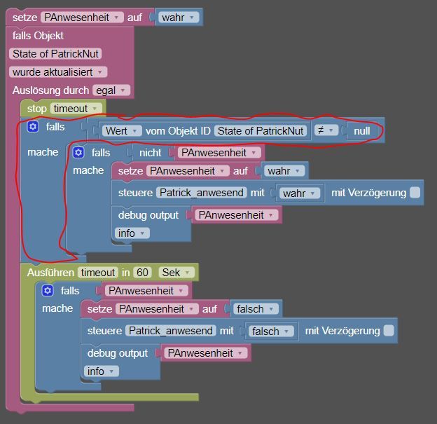

                  mrjeschke @marsmännchen last edited by
                  @marsmännchen
                  Ja richtig, ich mache das über den rssi Wert. Bei Aktualisierung wird ein Timeout gestoppt und neu gestartet.
                  Wenn der rssi Wert nicht mehr aktualisiert wird, läuft er in den Timeout.
                  Ein passendes Script habe ich doch schon gepostet.
                    marsmännchen @mrjeschke last edited by
                    @maik-0
                    Ah ich glaube jetzt verstehe ich erst die Logik von deinem Script. Gerade weil es nicht mehr aktualisiert wird, wird auf abwesend geschaltet.
                      @marsmännchen
                      Genau, wenn der Wert 60 Sekunden nicht mehr aktualisiert wird, schaltet es auf Abwesenheit. Kann sein, das 60 Sekunden etwas knapp ist. Musst du vieleicht etwas höher setzen.
                        @maik-0
                        Is natürlich die schönere Lösung als meine hilflose Zauberei.
                        Werd das gleich mal abpausen. Vielen Dank
                          marsmännchen @marsmännchen last edited by marsmännchen
                          @Maik-0
                          Sorry will nicht nerven, aber:
                          Wenn ich, wie gerade eben, nicht anwesend bin, dann wird der Baustein ja nicht aktualisiert.
                          Wenn der Baustein nicht aktualisiert wird, schaltet die untere "falls-mache ->auf abwesend" überhaupt?
                          Ab wann wird eigentlich aktualisiert?
                          Hintergrund ist nämlich das mein Status sich ändert obwohl nicht daheim, und "RSSI (null)db" ist.
                          Vielleicht hast du in der Yaml vom ESP32 was besseres stehen?
                          Wie kann DAS sein?
                          im debug-log bekomme ich die Variable (roter Kreis) mit "false"
                          Und bei den Objekten schaltet der Datenpunkt (blauer Kreis) auf "true"!
                          Wo hab ich da was übersehen..... mal wieder.
                          Ich vermute weil der ESP32 auch meine Abwesenheit in form von "NaN" sendet.
                          Ok.bin scheinbar schon zu blöd zum abschauen... Erinnert mich an meine Schulzeit.
                          Hab glatt was vergessen😌
                          Gut, jetzt hab ich auch rausgefunden womit es zu tun hat.
                          Wenn der ble_tracker vom ESP32
                          [16:35:10][D][sensor:113]: 'PatrickNut': Sending state nan dB with 0 decimals of accuracy
                          Sendet, wird logischerweise aktualisiert, und ich bin anwesend.
                            @marsmännchen
                            Unschön ist natürlich wenn das Script zum ersten Mal gestartet während du nicht zu hause bist, passiert nichts. Bis zum ersten Kontakt zum Beacon.
                            Dann würde ja beim weggehen der Timeout greifen.
                            Wenn sich aber dein Status ändert während du abwesend bist,
                            müsste ja auch ohne Kontakt zum Beacon der rssi Wert aktualisiert werden.
                            Das ist bei mir nicht der Fall. Etwas merkwürdig.
                            Alternativ wäre auch es auch noch möglich das über den ESPHome Presence Melder zu machen.
                            https://www.esphome.io/components/binary_sensor/ble_presence.html
                              @maik-0
                              Ja, is scheinbar wirklich so, das er trotzdem ab und zu "state nan" sendet.
                              ich versuche das mit:beacon1.JPG
                              Solch einem Konstrukt zu verhindern. mal sehn was passiert.
                              Sonst versuche ich mal ble_presence
                                @marsmännchen
                                Du solltest aber den „stop timeout“ noch verschieben. Als ersten Befehl in
                                deine eingefügte if-Abfrage. Sonst stoppt er auch den timeout auch wenn
                                „state nan“ kommt.

                                    marsmännchen @Dieter_P last edited by
                                    @dieter_p Also wie du eine Unterhaltung weiter oben sehen kannst habe ich jetzt am Schlüsselbund einen beacon(heisst nut beacon) und in der Nähe der eingangstüre einen esp32 mit externer Antenne. Ich muss sagen das ist für mich die optimale Lösung. Erkennt zuverlässig und schnell. Soweit meine Erfahrung.
                                      Dieter_P @marsmännchen last edited by Dieter_P
                                      @marsmännchen
                                      Danke fürs Feedback. Habe hier jetzt auch ein paar Beacons bestellt und einen ESP32. Damit wollte ich mal testen. Falls ich es noch sinnvoll schaffe die Smartphones auch mit zu scannen, kann eine redundante Lösung ja nicht schaden.
                                      Welche Software verwendest Du auf dem ESP32? Ich finde sehr viele Skripte und Github-Code. Bin da nicht so ein großer Freund und würde lieber eine ständig gepflegte Lösung verwenden. Glaube gelesen zu haben, dass Tasmota für diesen Zweck auch möglich ist?
                                      Welche Reichweiten schaffst Du bei Dir um die Beacons zu erkennen und welche maximale Zeitverzögerung hast Du um gesichert Anwesenheit erkennen zu können?
                                      Dein blockly oben deutet auf 60 Sekunden hin.
                                      Würde ungern den Alarm der Alarmanlage noch länger verzögern.

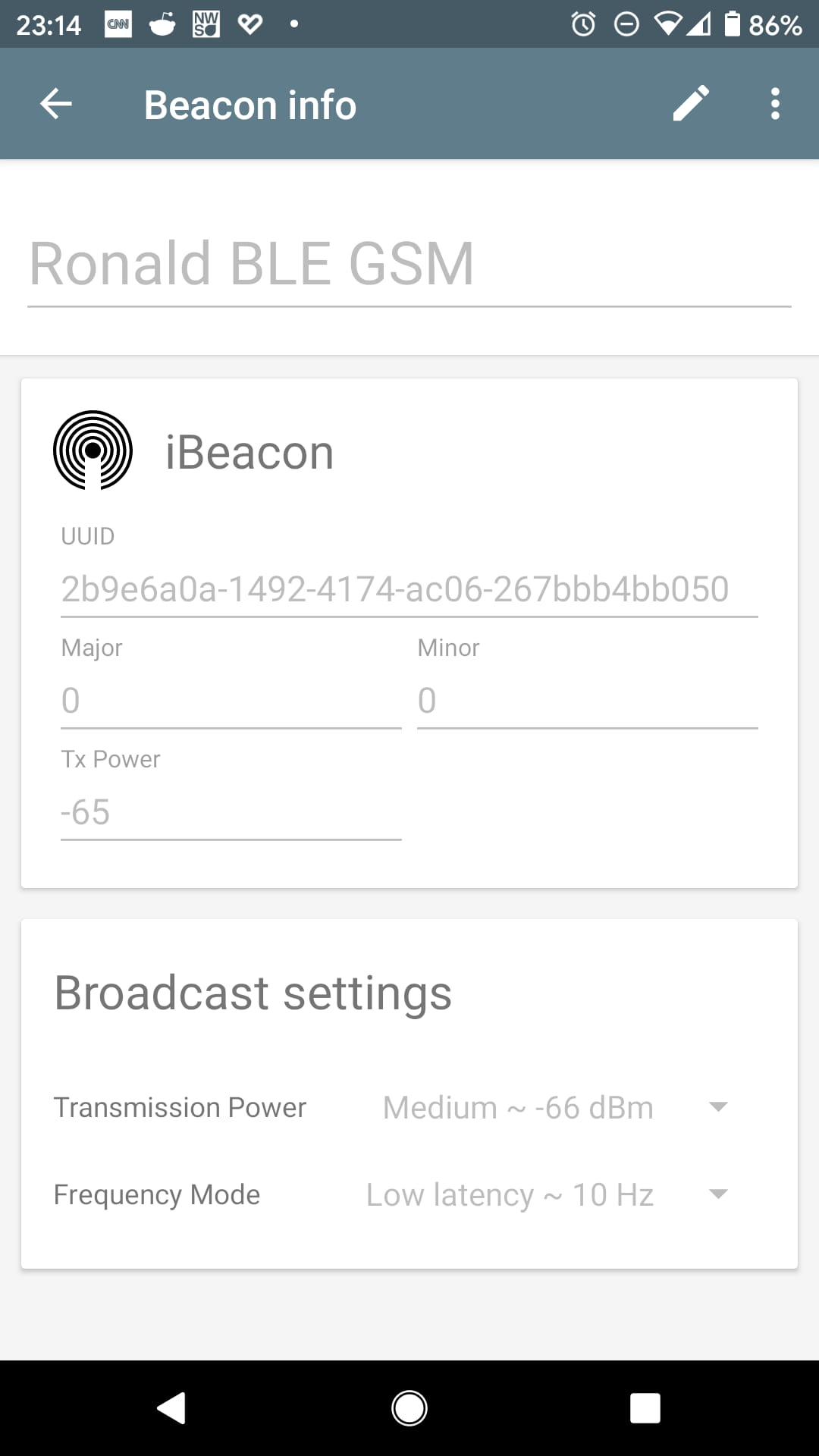

                                            Habe nun erste Versuche mit ESP32 und ESPHome gemacht aber scheine da noch ein Format Verständnis Problem zu haben. Meine Beacons sind noch nicht da aber auch sonst wäre die Android App "Beacon Simulator" eine schöne dauerhafte Ergänzung.
                                            Kann mir jemand sagen was hier mit der UUID eines iBeacon gemacht wird?
                                            Über Online Converter (Hex zu String o.ä.) oder die verschiedenen Typen UUID vs. GUID etc. bin ich nicht schlau draus geworden:
                                            Im Simulator/App benutzt:
                                            Im Code von ESPHome jedoch so detektiert:
                                            esp32_ble_tracker:
                                              on_ble_advertise:
                                                - then:
                                                    # - if:
                                                    #     condition:
                                                    #       lambda: |-
                                                    #         for (auto data : x.get_manufacturer_datas()) {
                                                    #           return (strcmp(hexencode(data.data).c_str(), "02.15.2B.9E.6A.0A.14.92.41.74.AC.06.26.7B.BB.4B.B0.50.00.00.00.00.BF (23)") == 0);
                                                    #         return false;
                                                    #     then:
                                                    - lambda: |-
                                                        ESP_LOGD("ble_adv", "New BLE device");
                                                        ESP_LOGD("ble_adv", "  rssi: %d", x.get_rssi());
                                                        ESP_LOGD("ble_adv", "  Advertised manufacturer data:");
                                                          ESP_LOGD("ble_adv", "    - %s", hexencode(data.data).c_str());
                                                          if (strcmp(hexencode(data.data).c_str(), "02.15.2B.9E.6A.0A.14.92.41.74.AC.06.26.7B.BB.4B.B0.50.00.00.00.00.BF (23)") == 0) {
                                                            ESP_LOGD("ble_adv", "in if");
                                            Oder kurz: wie wird aus iBeacon UUID:
                                            2b9e6a0a-1492-4174-ac06-267bbb4bb050
                                            Thx!
