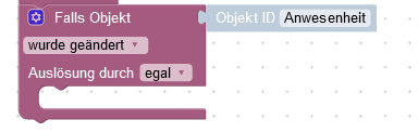

      Als Trigger werd ich ja diesen hier verwenden müssen?
      Ich stehe aber auf dem Schlauch, wie ich den Rest der Überprüfung mache, also welche Bausteine und welche Werte, gerade beim Sonnenuntergang, ich da verwenden muss.

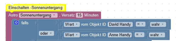

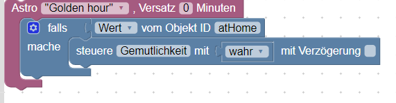

        Thomas Braun Most Active @IceD112 last edited by
        @iced112
        Vielleicht hilft dir das Blockly etwas weiter:
        Die Anwesenheit habe ich da allerdings nicht drin, das läuft über ein anderes Blockly:

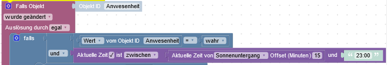

          paul53 @IceD112 last edited by paul53
          @iced112 sagte: welche Bausteine und welche Werte, gerade beim Sonnenuntergang, ich da verwenden muss.
                @iced112 sagte: Dann düfte es ja so funktionieren?
                Besser so:
                Wert (unter "Trigger"):

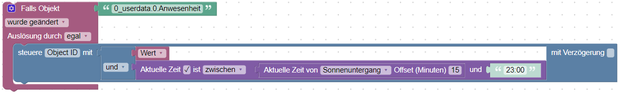

                      Ok, das ist natürlich Argument - Danke
                        lessthanmore @IceD112 last edited by lessthanmore
                        @iced112 Bei „aktuelle Zeit ist zwischen“ fehlt doch auch der Vergleich.
                        Zwischen was denn? Sehe nur Sonnenaufgang oder ist das abgeschnitten?
                        • I
                          IceD112 @lessthanmore last edited by
                          @lessthanmore Sorry, ja das war abgeschnitten
