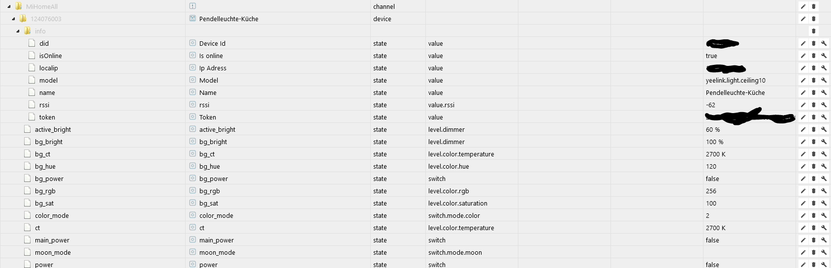

              Das sind die Datenpunkte, die angelegt werden.
              https://github.com/Pittini/iobroker-nodemihome/issues/29
              haselchen created this issue in Pittini/iobroker-nodemihome
              closed yeelink.light.ceiling10 (Yeelight YLDL01YL Meteorite Pendelleuchte) zukünftige Integration? #29

                @haselchen also, wenn ich die scriptversion angepasst habe, am tatsächlichen script, müsste es 0.2.24 sein
                haselchen 2 Replies Last reply Reply Quote 0
                • haselchen
                  haselchen Most Active @crunchip last edited by haselchen
                  @crunchip
                  Ich hab die 0.2.23
                  Übernimm das mal , musste ja nur deine Anmeldedaten eingeben und starten.
                  Wichtig, du musst die .js Datei der Pendelleuchte in den Ordner kopieren, wie es in der Anleitung steht.

                  • haselchen
                    @crunchip
                    Hier ist die .js Datei
                    https://github.com/Pittini/iobroker-nodemihome/blob/main/DefinitionfilesForNode-Mihome/yeelink.light.ceiling10.js
                    • crunchip
                      crunchip Forum Testing Most Active @haselchen last edited by
                      @haselchen sagte in Wird der Yeelight-Adapter noch weiterentwickelt?:
                      das wird mir wahrscheinlich fehlen, hab das script ja nur laufen wegen dem Lüfter
                      werd ich morgen mal machen, für heut is Feierabend
                      aber Danke dir
                      • crunchip
                        crunchip Forum Testing Most Active @haselchen last edited by crunchip
                        @haselchen bekomm das nicht zum laufen mit der Lampe,
                        meine eigentlichen Geräte sind auf China in der App eingestellt, den Purifier 3h wird da aber nicht erkannt. dafür muss ich in der App auf Deutsch stellen.
                        desweiteren hab ich gesehen, das scheinbar seit 3 Tagen das Script gar nicht mehr läuft(scheinbar durch ein Update passiert)
                        hab das npm modul neu hinzugefügt, geht wieder
                        dennoch wirft mir das script
                        Error: Model yeelink.light.ceiling10 is not supported
                        yeelink.light.ceiling10.js ist aber eingefügt, JS und Host wurden auch neu gestartet.
                        also bleibt nur das script auf de zu stellen und ausschliesslich für den 3H zu nutzen
                        oder ich versuche die Lampe auch unter de einzubinden
                        Lampe funktioniert bei mir ja mit dem Yeelight, von daher wurscht
