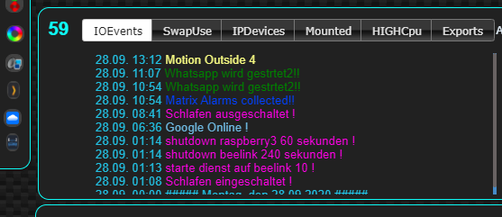

                          ich glaube das müßte es sein -es ist eine tabelle mit farben - aber wie gesagt - ist lange her
                          und da fällt mir ein - das problem ist , dass ich bei jeden blockly mit einem eingebund. script arbeiten mußte - war zu nervig - wäre super, sowas im blockly-block zu haben - aber das kann ich nicht umsetzen
