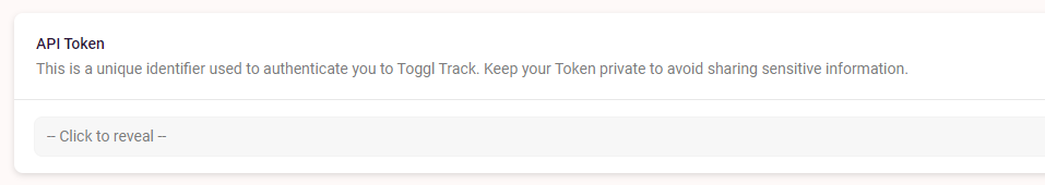

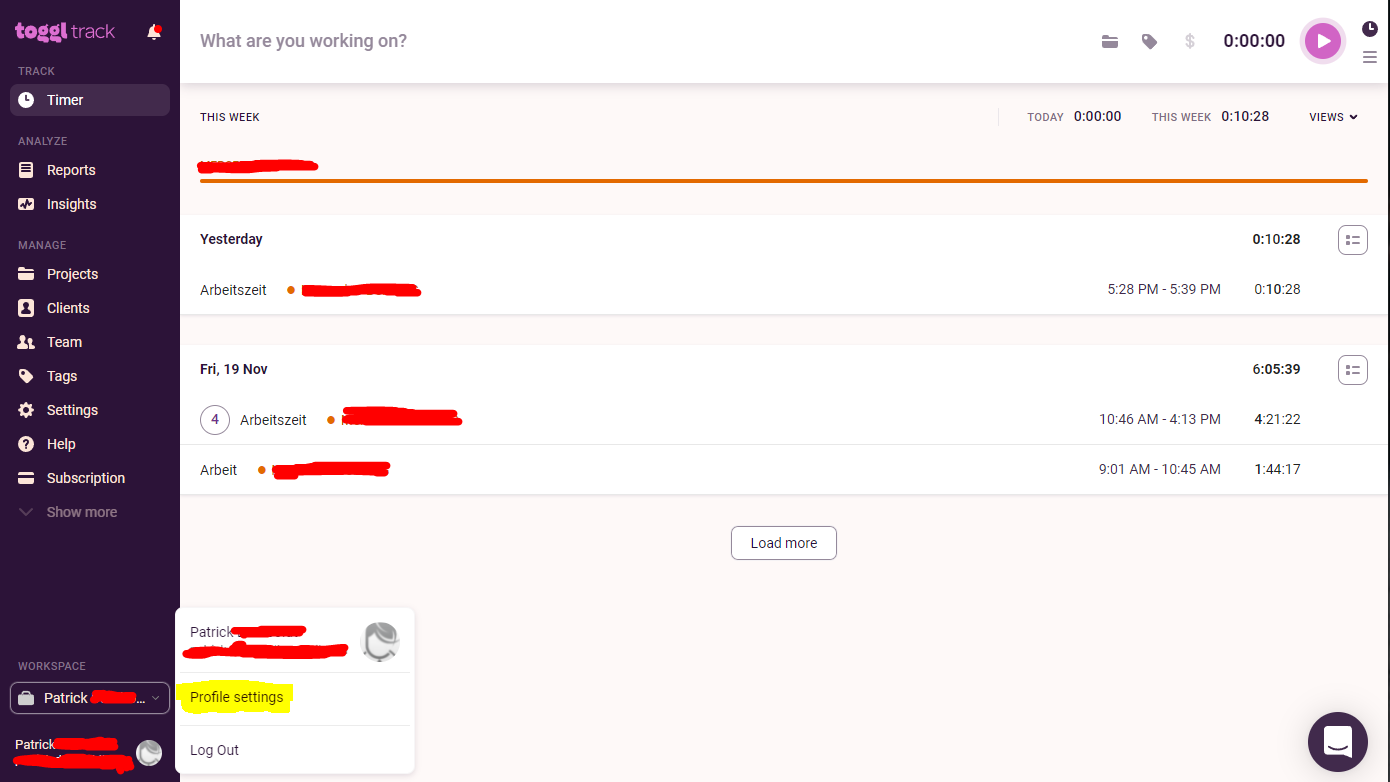

      1. TogglTrack API Token zur Authentifizierung herausfinden:
      Loggt euch in TogglTrack ein und klickt unten links auf euren Account und dann auf "Profile Settings". Anschließend scrollt ihr bis nach unten und dort findet ihr den API Token. Klickt auf das Feld "-- Click to reveal --" und kopiert ihn euch in ein Notepad o.ä.

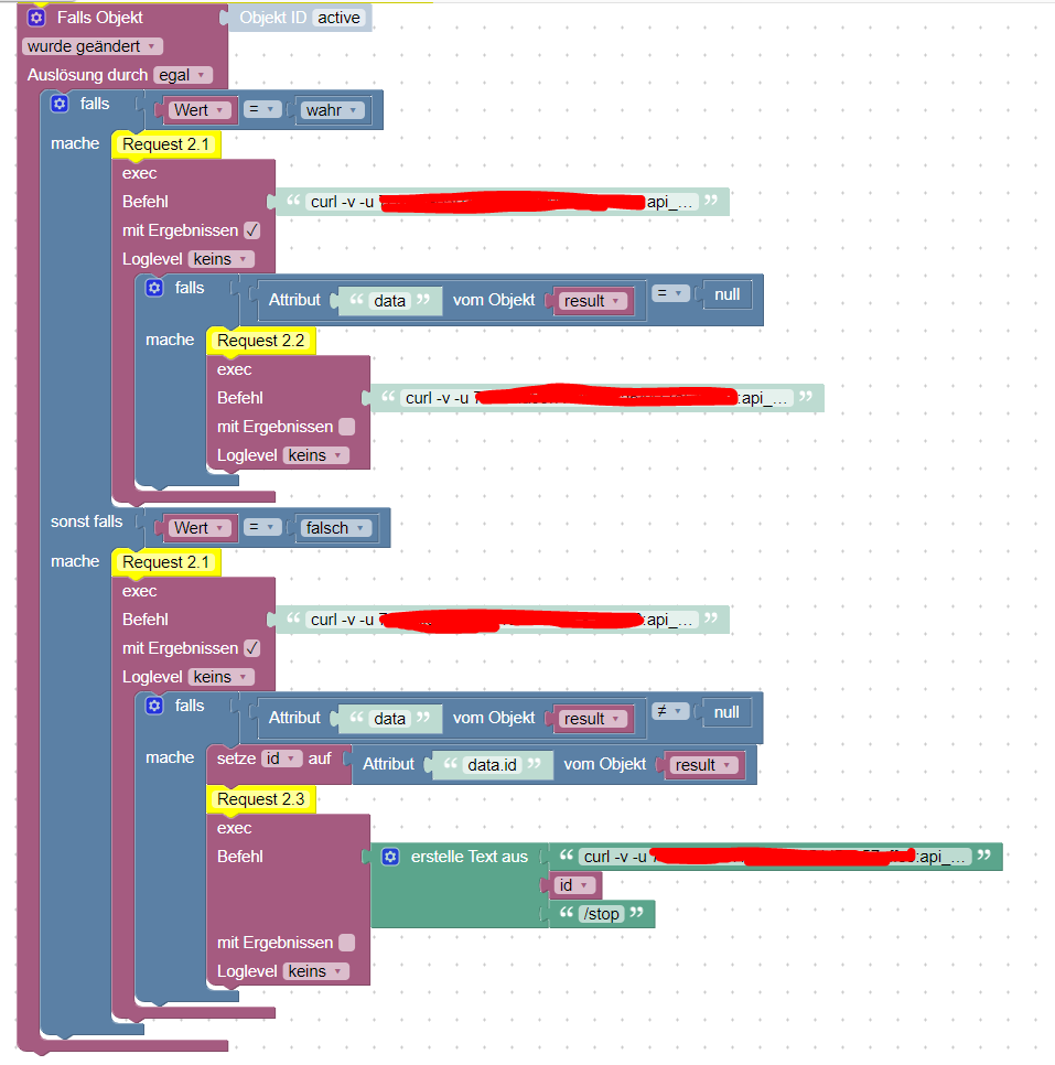

      3. Blockly Script
      3.1. Wir setzen einen Trigger auf die Änderung des Datenpunkts "active" des Geschäfts-Laptops mittels tr-064 (Anleitung zur tr-064 Konfiguration findet ihr beispielsweise hier --> https://youtu.be/Eq-mGu_aTt8).
      3.2. Falls eine Änderung erkannt wird und der Geschäfts-Laptop im Heimnetz aktiv ist (wahr), dann führe den API-Request "2.1" aus. Falls es noch keinen gestarteten Zeit-Eintrag gibt, dann führe den API-Request "2.2" aus und Stempel ein.
      3.3 Falls eine Änderung erkannt wird und der Geschäftslaptop im Heimnetz inaktiv ist (falsch), dann führe den API-Request "2.1" aus. Falls es bereits einen gestarteten Zeit-Eintrag gibt, dann hole dir über die Variable "result" (muss exakt mit diesem Namen angelegt werden) die <TIME_ID> und speichere sie in der Variable "id". Baue dir anschließend mittels "erstelle Text aus" den API-Request "2.3" gemeinsam mit der Variable "id" zusammen und führe ihn aus. Du stempelst nun aus.
      4. Zusammenfassung:
      Das Skript erfasst nun automatisch in TogglTrack die Zeit, sobald sich der Rechner mit dem Heimnetz verbindet. Wenn der Rechner heruntergefahren wird, dann dauert es bei mir genau 10 Minuten bis erkannt wird, dass der Rechner inaktiv ist und die Zeiterfassung gestoppt wird. Dies sollte bei der späteren Zeiterfassung im Tool des Arbeitgebers berücksichtigt werden. Da ich meinen Rechner per Ethernet (LAN) im Netzwerk eingebunden habe, kann die Verzögerung auch daran liegen. Bei WIFI-Verbindungen wird die Trennung ggf. schneller erkannt.
