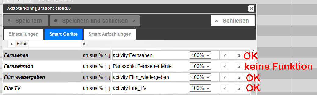

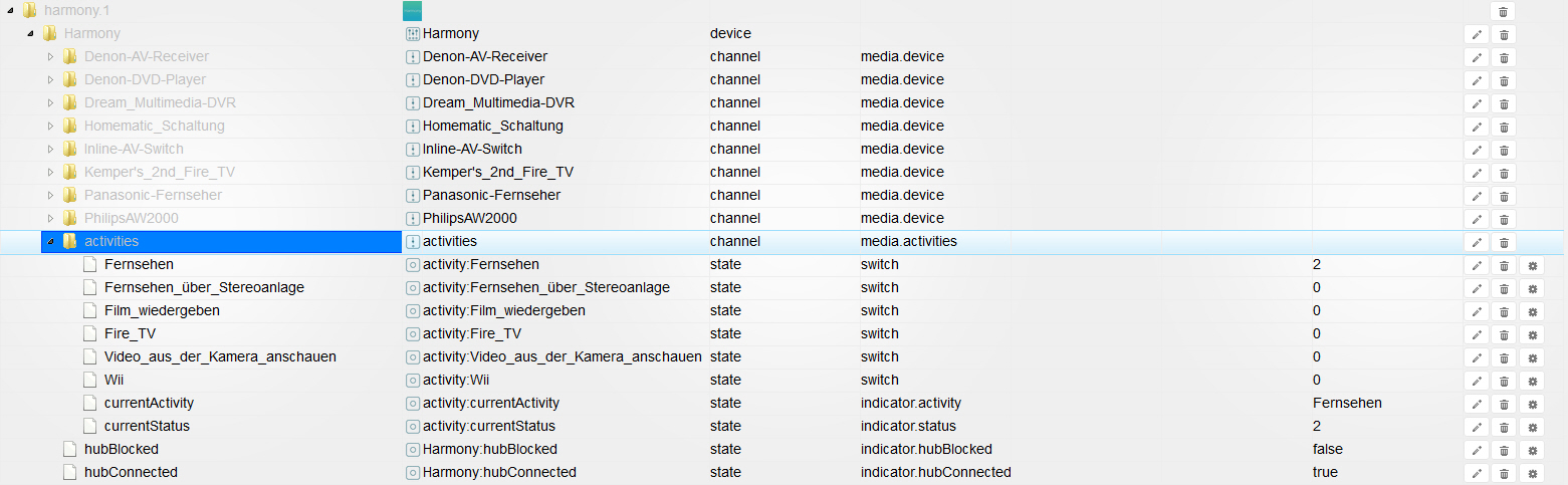

      Funktionen der Harmony unter der Rubrik activities wird ausgefürht (z.B. Fernseh an… Es schaltet sich der Fernseher und der Satelitenreceiver an) Andere Funktionen wie Fernseher auf Mute ( Ton aus. Habe ich auch schon einmal unbenannt in Fersehton auch keine Reaktion!) wird nicht ausgeführt und auch nicht von Alexa mit OK quitiert. Ich haber den aktuellen Adapter von Harmony drauf 0.6.2 alle Adapter und iOBroker sind aktuell.
      Was miche ich falsch?

        Ich benutze den Cloud Adapter nicht, aber 100% kommt mir komisch vor. Die "Knöpfe" bei Harmony müssen mit einer Zahl beschrieben werden, z. B. 500 für "drücke Knopf 500ms lang".

          Welchen Adapter benutzt du den? Und funktioniert dieser nicht nur mit der Harmony sondern auch mit der Homatic?
          Heute kam ein Update vom Cloud Adapter heraus aber das Ergebnis ist das gleiche. 😢
