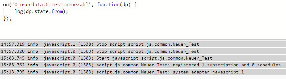

            Das kann ich nicht nachvollziehen. Skript unter Instanz 0:
            Skript unter Instanz 1:
            setTimeout(function() {
                setState('0_userdata.0.Test.neueZahl'/*neueZahl*/, 22, true);
            }, 500);
