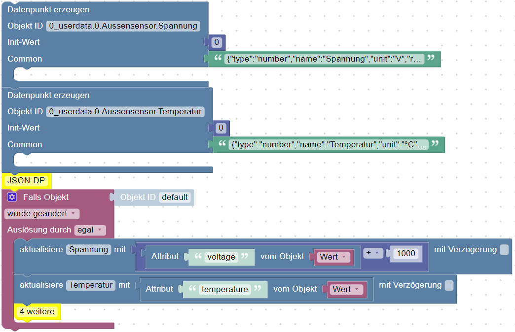

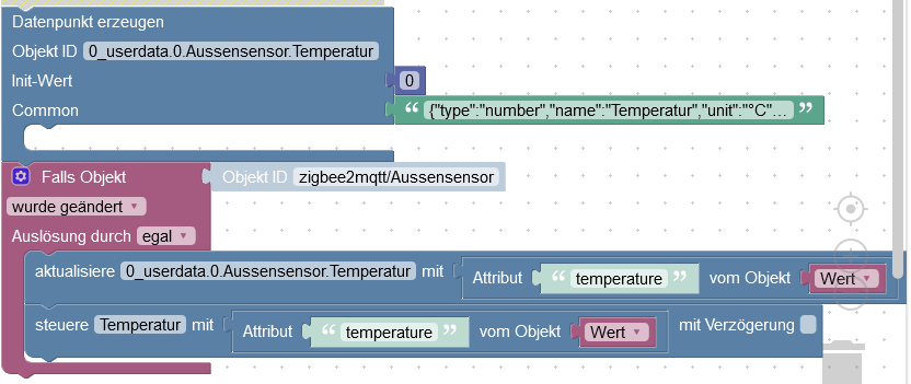

        paul53 @warlord last edited by paul53
        @warlord

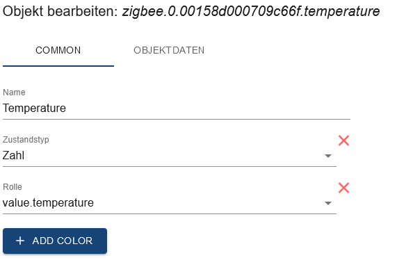

        Blockly-Ansatz für zwei Werte (Spannung, Temperatur) aus diesem JSON:
        Am Ende von Common steht noch
        • ,"role":"value.voltage"}
        • ,"role":"value.temperature"}
        Wert (unter "Trigger"):
        • W

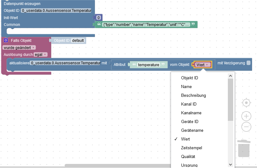

          ich nochmal..
          ich habe das Blockly mit einem DP probiert aber..
          ..bei dem Punkt "aktualisiere" wie komm ich zu Temperatur ..denn da steht ja objekt id und deswegen kann ich ja nur so wies im Bild ist auswählen..
          Gibt es noch ein anderes aktualisiere ?
          Aktuell zeigt es mir 0 an.
            @warlord sagte: bei dem Punkt "aktualisiere" wie komm ich zu Temperatur
            Existiert der Datenpunkt schon? Er wird erst mit dem ersten Skriptstart erstellt. Von existierenden Datenpunkt zeigt Blockly den Namen (Temperatur). Vorher evtl. Browser-Refresh nötig.
            @warlord sagte in JSON in Objekt/Datenpunkt umwandeln:
            Dem Trigger muss noch der JSON-Datenpunkt "Aussensensor" zugewiesen werden und der JSON-Wert muss sich erst einmal ändern, damit die Temperatur geschrieben wird.

                warlord @paul53 last edited by
                der DP existiert ..
                ich hoffe das ist richtig so...
                ..was ich nicht so ganz verstehe ist..
                bei Dir steht hinter aktualisiere: Temperatur
                bei mir: 0_userdata.0.Aussensensor.Temperatur
                ist das jetzt das gleiche oder wie kann ich nur"Temperatur" anwählen
                😕 ich steh grad auf der Leitung 😞
                  @warlord sagte: ist das jetzt das gleiche oder wie kann ich nur"Temperatur" anwählen
                  Es wird die ID gezeigt, nicht der Name, was funktionell keinen Unterschied macht. Mal Browser-Refresh gemacht?

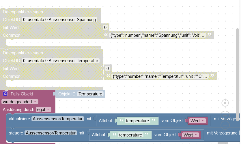

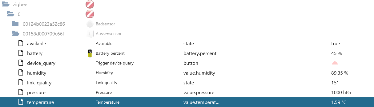

                          Guten Morgen...
                          du hattest mir vor ein paar Wochen dieses Blockly erstellt
                          Funktioniert bestens.

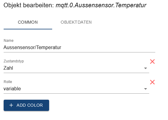

                          Jetzt habe ich mir einen testserver mit dem zigbee adapter statt zigbee2mqtt installiert weil da die Werte schon einzeln und nicht in einem json dargestellt werden und du in meinem anderen Post sagtest das ich nicht in "userdata" einen Dp erstellen muß,sondern nur in mqtt0
                          Nun dachte ich ,änderst das Blockly für diesen mqtt Datenpunkt
                          in
                          Tut leider nicht .... mit diesen warnings
                          Ich hab aber schon bei beiden "type" auf Zahl gesetzt
                          Jetzt weiß ich wieder nicht weiter...😧
                            @warlord
                            Wenn der Zigbee-Datenpunkt schon eine Zahl enthält, genügt der Block "binde object Zigbee-DP mit MQTT-DP".
                            • W
                              Funktioniert...
                              Danke für die schnelle Hilfe...

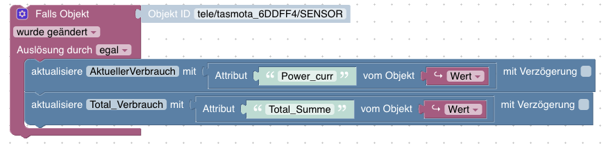

                                Ich möchte auch ein Json Objekt, daß ein WemosD1 (Tasmota) von meinem Stromzähler per MQTT schickt, auswerten und somit einzelne Datenpunkte zu bekommen.
                                Der Datenpunkt mit dem Json Objekt sieht so aus:
                                {"Time":"2022-12-31T11:49:53","SML":{"Total_Summe":148.15,"Power_curr":511.00}}
                                Daraus möchte ich die beiden Werte Total_Summe und Power_curr extrahieren und zwei Datenpunkten zuweisen.
                                Diese Datenpunkte habe ich in folgender Art erstellt :
                                  "common": {
                                    "name": "AktuellerVerbrauch",
                                    "desc": "Manuell erzeugt",
                                    "role": "state",
                                    "type": "number",
                                    "read": true,
                                    "write": true,
                                    "def": 0,
                                    "unit": "W"
                                  "type": "state",
                                  "native": {},
                                  "_id": "Armins.0.Strommesser.AktuellerVerbrauch",
                                  "acl": {
                                    "object": 1636,
                                    "state": 1636,
                                    "owner": "system.user.admin",
                                  "user": "system.user.admin",
                                  "ts": 1672423442533
                                Mein Blockly dazu sieht so aus:
                                Die Objekt ID ist der Datenpunkt mit dem Json Objekt
                                hinter "aktualisiere" stehen die beiden manuell erstellten Datenpunkte.
                                Leider funktioniert irgend etwas nicht. Die Datenpunkte werden nicht befüllt. Sie haben nach wie vor diesen Wert:
                                {"ack":true} W
                                Erkennt jemand meinen Fehler ? was mache ich falsch ? Oder gibt es einen anderen Weg, um an die beiden Daten aus dem Json Objekt heranzukommen ?
                                Viele Dank schon mal für die Hilfe.
                                  Lucky_ESA Developer Most Active last edited by
                                  @hansmeier Versuche es mal so.
                                  SML.Total_Summe
                                  SML.Power_curr
                                  Gruß//Lucky

                                    @lucky_esa Bingo ! Das wars. Danke für den Tip.
                                    Schönen Gruß

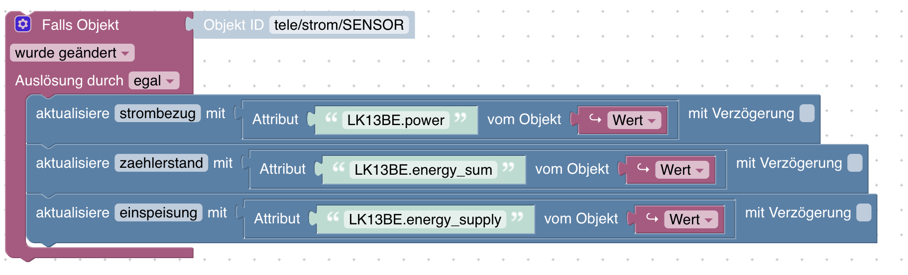

                                      micweg @Lucky_ESA last edited by micweg

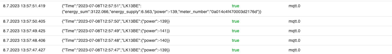

                                      ich habe eine gleichartige Problemstellung. Dank eurer Infos hier, habe ich schon einen Teil lösen können. 🙂
                                      Ich lese meinen Stromzähler aus und bekomme die Daten über MQTT: Bildschirmfoto 2023-07-08 um 14.03.00.png
                                      Jede Sekunde kommt der Wert "power". In einem deutlich größeren Intervall (ca. 5 Min) wird auch der Zählerstand (energy_sum) und die Einspeisung (energy_supply) übermittelt. (Falls jemand fragt: ich weiß auch nicht, warum das so ist 🙂 )
                                      Wie einer der Vorredner habe ich ein blockly erstellt:Bildschirmfoto 2023-07-08 um 17.18.36.png
                                      "power" funktioniert! 🙂 Datenpunkt wird gefüllt, ich kann ihn in influxDB speichern und Grafana visualisieren.
                                      "energy_sum" und "energy_supply" funktionieren leider nicht. Auch wenn die Werte bereits mehrfach über MQTT übertragen wurden. Alle Datenpunkte sind angelegt. Für Zählerstand und Einspeisung steht aber immer nur "ack":true als Wert drin.
                                      Hat jemand einen Tipp für mich, wo ich hier falsch liege? Danke im Voraus.
                                        paul53 @micweg last edited by paul53
                                        @micweg sagte: Tipp für mich
                                        Wenn mit den Energiewerten auch immer "meter_number" mitkommt, dann versuche es mal so:
                                          micweg @paul53 last edited by
                                          @paul53 wunderbar, vielen Dank. Hat geklappt. 🙂
