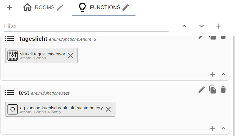

      Da sieht man bereits, dass registered auf 0 steht, dabei habe ich einem Objekt die Funktion zugewiesen
      Funktion:
      Was mache ich falsch, dass es nicht erkannt wird?

        Hast Du die Aufzählung bzw. Zuweisung der Aufzählung gerade erst vorgenommen? Dann starte mal die Javascript-Instanz neu, damit deren Puffer synchronisiert wird.
          BigChris @paul53 last edited by BigChris
          Ok, jetzt wird es erkannt, vielen Dank!
          Muss man die Instanz immer neu starten wenn man Aufzählungen neu einrichtet?
            paul53 @BigChris last edited by
            @bigchris sagte: Muss man die Instanz immer neu starten wenn man Aufzählungen neu einrichtet?
            Ja, wenn die neue Aufzählung in einem Skript ausgewertet werden soll.
