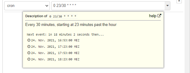

          @thomas-braun Entweder das oder man macht einfach den ersten Stern zu einer 0:
          0 23,53 * * * *

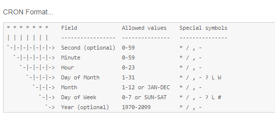

            Der Standard CRON hat nur 5 Stellen. der sechste ist schon "Spezial"

              @homoran OK - keine Ahnung was Standard ist - ich halt nur an meine Hilfe meiner cron Node:
              und ich hab halt selbst schon festgestellt, je weniger man angibt, desto mehr Missverständnisse kann es geben, deswegen bin ich immer ein Freund alles anzugeben.

                @mickym Wow!
                den siebten kannte ich gar nicht

                  @homoran Ist ja auch wie Du beschreibst, 1. und 7. steht ja optional dabei. 😉

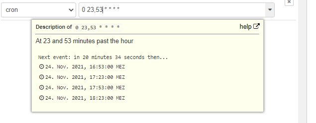

                    @homoran @mickym
                    Danke für's stupsen.
                    Mit
                    schedule('0 23,53 * * * *', speedtest);
                    läufts wohl jetzt.

                            @thomas-braun Ich kann nur sagen, von der Syntax müsste es passen:
                            Das gleiche Ergebnis bekommst übrigens auch mit:
                            Also:
                            0 23/30 * * * *
                            nur falls da was mit dem Komma irgendwo falsch interpretiert wird oder falls irgendwas mit den Sekunden nicht zurecht kommt geht auch:
                            oder halt wie @Homoran vorschlug - den 1. Parameter (Sekunden) ganz weglassen.

                                          Nein - gibts auch in anderer Dokumentation so:
                                          https://docs.oracle.com/cd/E12058_01/doc/doc.1014/e12030/cron_expressions.htm
                                          oder hier:
                                          https://docwiki.embarcadero.com/Connect/en/Writing_a_CRON_Expression
                                          ist wie mit den Sekunden - ist ja ein optionales Feld
                                          scheint aber wohl nicht überall akzeptiert zu sein.
