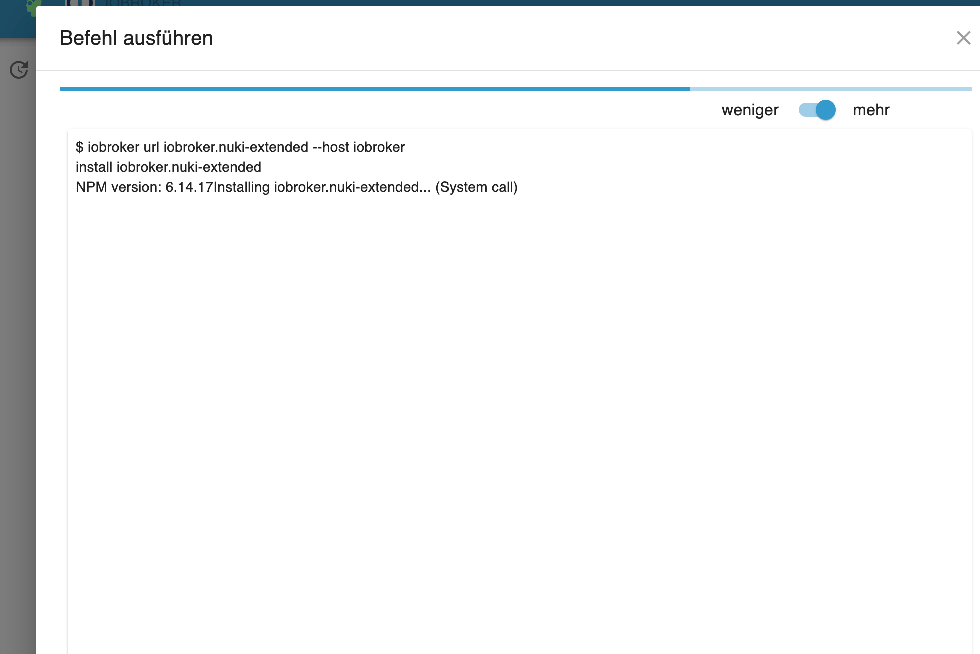

                                    Longbow @Thomas Braun last edited by
                                    @thomas-braun Nur leider findet er mein Nuki Pro 3.0 nicht...
                                      Thomas Braun Most Active @Longbow last edited by
                                      @longbow
                                      Dann aktivier den Expertenmodus und dann suchst du den Adapter aus npm heraus.
                                      Longbow 1 Reply Last reply Reply Quote 0
                                      • Longbow
                                        @thomas-braun
                                        Hab ich, aber die Installation bleibt wohl stecken. Greenshot 2022-06-28 07.50.20.png

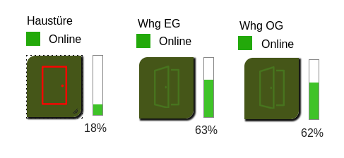

                                            mooly last edited by
                                            Hi Leute,
                                            gibt es 2022 ein neues Script? 🙂
                                            Habe das aus den ersten Postings versucht, aber zeigt nur Kraut und Rüben an 😉
                                            Leider kann ich meine Smart-Lock states (offen, zu, verschlossen etc.) nicht mit den material-advanced widgets darstellen... die Werte sind quasi invertiert.
                                            Hat jemand einen Tipp oder vielleicht eine neue Version des oben geposteten Script? Die Darstellung und Funktion sind toll!
                                            Habe ein 3.0 pro mit zusätzlicher Bridge. Daten in den Objekten werden korrekt angezeigt.
