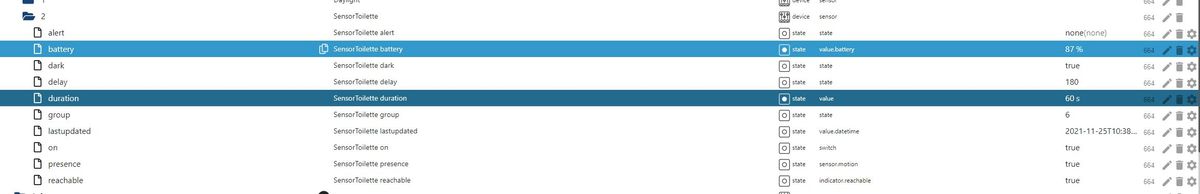

      Ich würde gerne per Bewegungsmelder mein Licht steuern. soweit so einfach, eingerichtet, Blockly einfach script erstellt, funktioniert auch. Bewegung --> Licht an. Aaber.... Das Licht geht nach einer Zeit X wieder aus. Scheinbar ist die Duration kürzer als der delay wenn ich das richtig interpretier. Hier mal ein Bild. Iobroker.jpg
      Ich kann aber im IOBroker weder den Punkt Delay, noch duration verändern. Er ändert sich einfach wieder zurück auf 180 bzw 60 S.

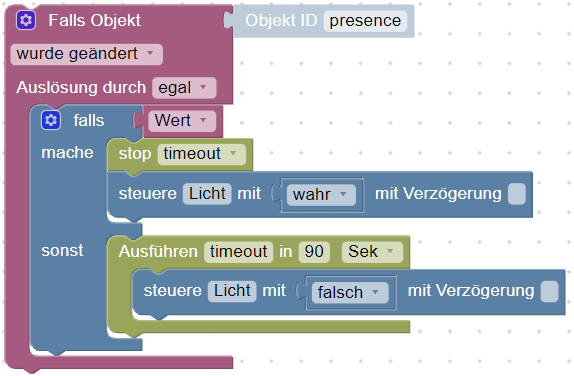

      Dann dachte ich mir, hey, einfach ne Verzögerung rein per blockly script, dann sollte ja die presence den Timer zurücksetzen. Bild blockly1.jpg
      Funktionier aber nicht wie es soll. Lampe bleibt zwar länger an, aber bei ner "ordentlichen Sitzung" wirds doch wieder dunkel. 😀

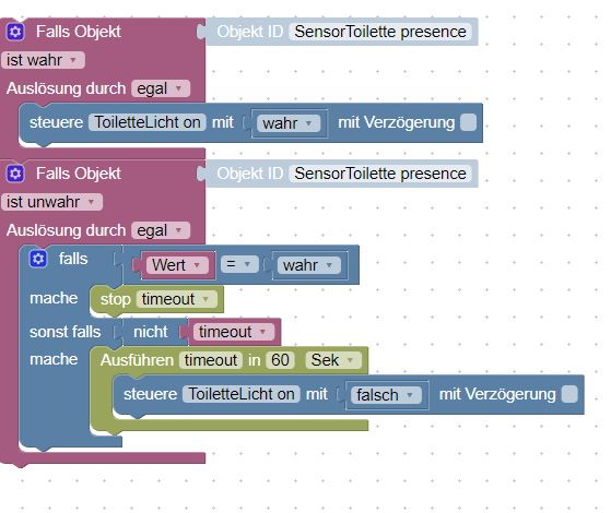

      Dann habe ich es hiermit versucht:
      Aber das wollte auch nicht funktionieren. Habe ich nen Denkfehler?

        paul53 @Dunadanlk last edited by paul53
        @dunadanlk sagte: Dann habe ich es hiermit versucht:
        Immer nur einen Trigger pro Datenpunkt verwenden!
        Unterer Trigger: Wenn auf "ist unwahr" getriggert wird, kann der mache-Zweig mit "Wert = wahr" nie erreicht werden.
        Wenn der BWM nur alle 3 Minuten reagiert, muss danach innerhalb der Ausschaltverzögerung eine neue Bewegung erkannt werden können.

          Da dachte ich mir definierst du es besser ganz genau xD Okay, vielleicht zu sehr um die Ecke gedacht. Ich probier es mal so und Melde zurück, danke schonmal. Aber den Wert kann man am BWM nicht ändern ? Oder hängt das mit dem Conbee oder so zusammen und über die IKEA Gateway ginge das? Ist da jemandem etwas bekannt? Ist ja eigentlich nicht sinn der Sache das ein BWM nur alle 180 Sekunden was wahrnimmt ...^^
          A OpenSourceNomad 2 Replies Last reply Reply Quote 0
            Ahnungsbefreit @Dunadanlk last edited by
            @dunadanlk said in Ikea Tradfri Bewegungsmelder:
            Nein, der ist nicht veränderbar. Hat nix mit Conbee zu tun.

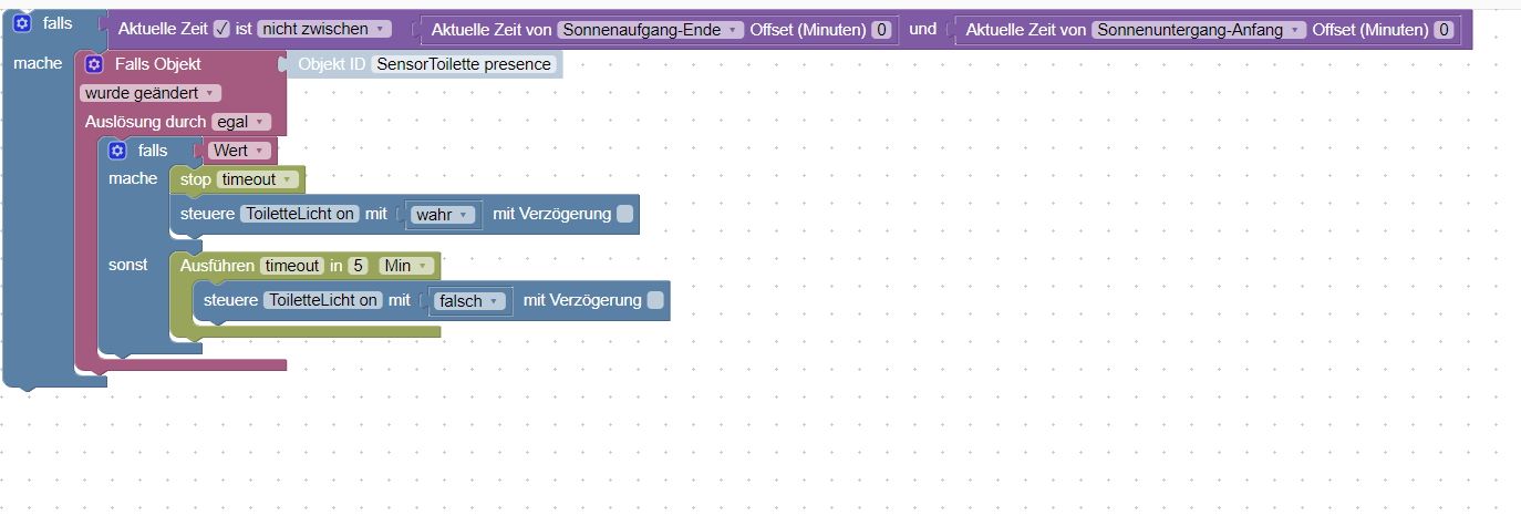

                Da ich jetzt keinen neuen Thread aufmachen will, aber auf die schnelle auch keine Lösung gefunden habe noch die kurze nachfrage, ob jemand meinen Fehler sieht?^^blockly.jpg Eigentlich dachte ich, ich hab nach vielen verschiedenen Forums Beiträgen die richtigen optionen gefunden für die Uhrzeit, läuft aber aktuell gar nicht das Licht. 😅
                Thomas Braun paul53 2 Replies Last reply Reply Quote 0
                  Thomas Braun Most Active @Dunadanlk last edited by Thomas Braun
                  @dunadanlk
                  Da fehlt ein Trigger-Block AUSSEN um den Fluß herum.
                    @dunadanlk sagte: ob jemand meinen Fehler sieht?
                    Die Abfrage auf "dunkel" muss in den Trigger.

                      Oha, ich dachte, diese "falls" Logik würde äquivalent zu dem Trigger laufen^^.... Zumindest geht's Licht schonmal an, mal sehen ob der Rest mit zwischen Sonnenuntergang und Sonnenaufgang jetzt auch läuft. Danke euch schonmal, da stand ich wohl aufm schlauch 🙄
